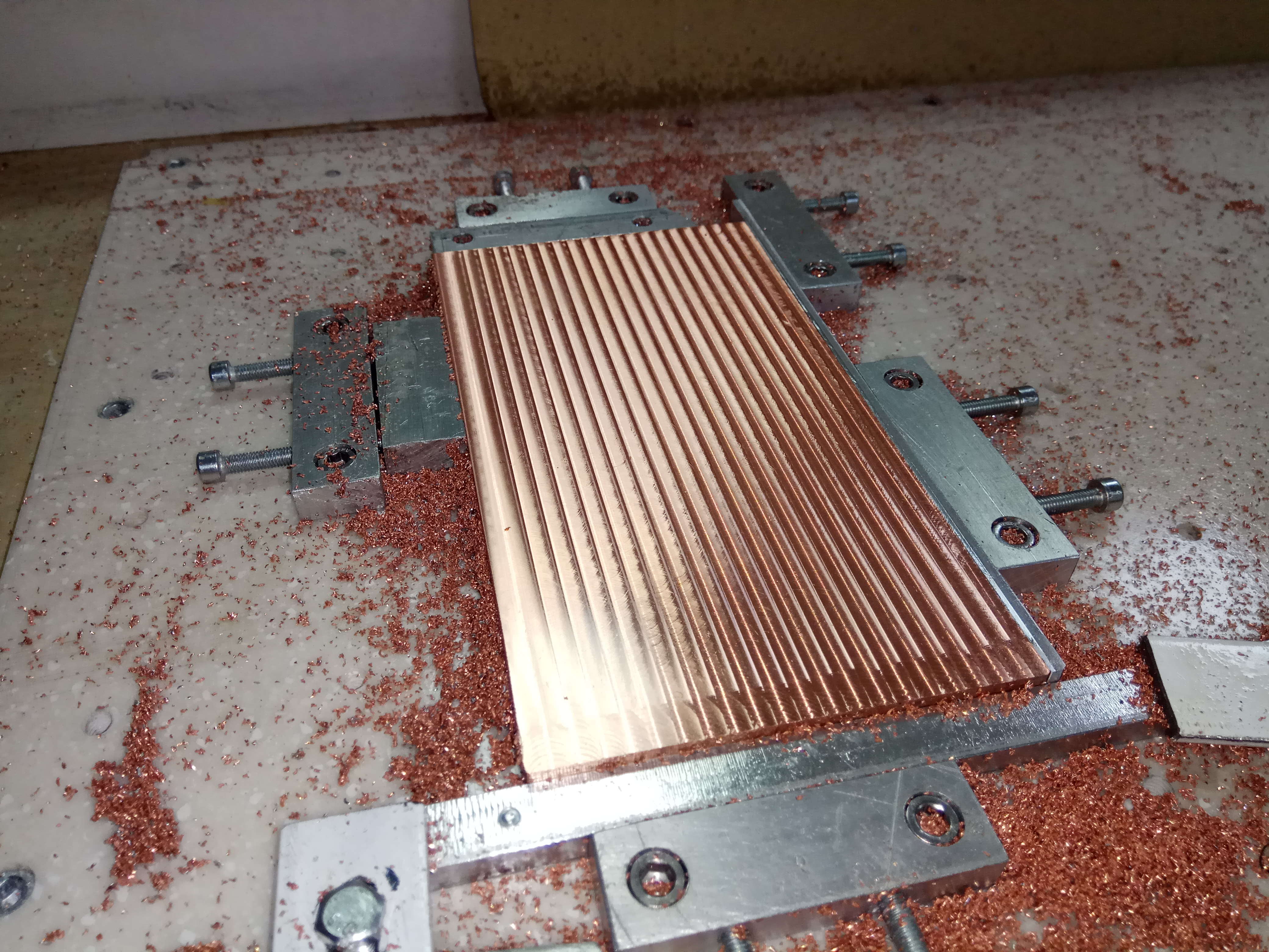

Вопрос такой , какие фрезы применить для обработки меди? Ни разу не обрабатывал на ЧПУ медь.
Если можно рассказать по режимам обработки меди. На данный момент требуется обработать медный кусок 100х130мм с двух сторон поверхности и сделать паз глубиной 0.7мм по короткой стороне.

незнаю,как люди это делают,я стараюсь всгда брать фрезы из быстрорежущей стали с двумя зубами,
можо и победитовые,если под рукой ничего нет,и заливать эмульсией,Медь,как пластелин,начинает налипать на
фрезу,особенно на малых деаметрах фрез,есть конечно сплавы с большим содержанием бронзы,там не так проблематично,
а вобще медь очень даже хорошо обрабатывается,если конечно не Балгаркой,тогда она очень тяжолая становится.
Обороты и подача,да я беру всегда,для быстрорежущей стали 25м/мин и 0.1мм на зуб,для победитовой фрезы 60м/мин и 0.05-0.1 на зуб.

dumpdr писал(а):какие фрезы применить для обработки меди
Те-же, что и для дюрали.

Есть у меня вот такие - AL-3E-D6.0 ZCC-CT по алюминию , и есть Ф8мм той же серии , есть и однозаходные AL-D3X17X3,175Dx50x1F .
Какие режимы для меди ставить? Шпиндель у меня 1.5кВт

режимы для алюминия. выше написали.

Сегодня запилил заготовку 100х190мм. Фреза вот такая -https://aliexpress.ru/item/400001706111 ... 33ediqxem3
(не реклама) Режимы высчитал по формулам. Получил 6000обр. шпиндель и 1500мм/мин подача, снимал по 0.2мм . Вот что получилось.
IMG_20200312_140002.jpg (9121 просмотр) <a class='original' href='./download/file.php?id=178143&sid=b116620144f78e3ad23b6067ca63892b&mode=view' target=_blank>Загрузить оригинал (2.58 МБ)</a>
