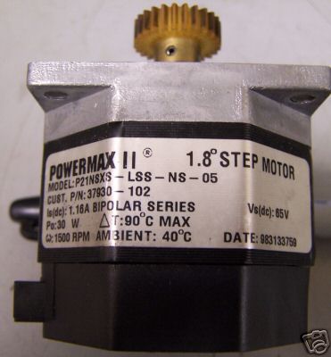

Достались даром 15 двигателей P21NSXS на 65В. Существуют ли контроллеры, которые можно использовать с такими двигателями? Контроллеры, как я понял максимум на 48В

Есть и 220V-драйверы.
Re: Достались даром 15 двигателей P21NSXS на 65В. Существуют
тип двигателей какой?

Двигатель шаговый
P21NSXS.JPG (3120 просмотров) <a class='original' href='./download/file.php?id=12714&mode=view' target=_blank>Загрузить оригинал (23.22 КБ)</a>

Да любым шаговым драйвером, который до 80v работает. Не вижу проблем. А 65v это скорее для него рекомендуемое напряжение, чтобы параметры заявленные достичь по скорости. Выставляете на драйвере силу тока, указанную на моторе. И по идее, при питании на 65Вольт он дожен быть способен разогнаться до заявленных 1500 оборотов в минуту. А так должен быть неплохой моторчик, примерно 6кг/см момент удержания судя по току аналогов (не из "Special series" как у вас).
