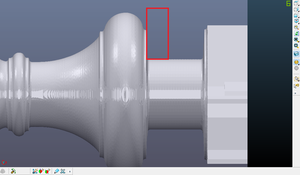

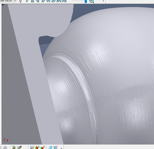

Здравствуйте.
1 вопрос: Есть ли возможность исправить гребешки на резких подъемах оси Z? Прямые участки как положено, а при плавных или резких поднятиях появляются гребешки на балясине.
2 вопрос: Есть ли возможность подрезать торец боком фрезы, чтобы после конической чистовой был ровный угол на данном участке?
Проект PM2016 прилагаю

Попробуй может так будет получше.

NikolayUa24 писал(а):Попробуй может так будет получше.
Спасибо, но в линию чистовую не вариант, так как скорость обработки падает значительно

Kirill953 писал(а):но в линию чистовую не вариант, так как скорость обработки падает значительно
Это смотря кто будет рулить станком. Если мач3 то линейные перемещения будут быстрее чем по спирали.
А почему бы не попробовать стратегию проекция линии ? или так критично, что бы была строго 4 осевая а по факту 3.
Мач3 использую, но линейные перемещения всё равно получаются менее чёткими(из-за того, что ходит портал), а так же более долгим, почти в 1.5-2 раза
Попробовал просчитать проекцию линии, но результат по сути не изменился, УП всё так же резко поднимает фрезу(
