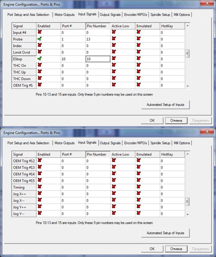

lolike
Сообщения: 42
Зарегистрирован: 06 сен 2012, 17:44
Re: помогите закончить плазмарез
Сообщение lolike »
картинки
11.jpg (3859 просмотров) <a class='original' href='./download/file.php?id=12586&mode=view' target=_blank>Загрузить оригинал (116.39 КБ)</a>
судя повсему ТНС On
lolike писал(а):я просто включу его и мач сам остановится и перезапустится если сигнал потухнет?
Работает он как то через Ж... сигнал проподает что дуга тухнет и портал еще едит, едит и к новому году остановится. Потому я его не использую. Потом сигнал дуги если пропал например искончался воздух или сдохли сопла то станок останавливается и ждет, но при этом удерживается включенным плазматрон. А стоит нажать F5 чтоб его выключить Мач перепрыгивает на другой кадр Gcode
Если тебе нужен этот сигнал зайди в автонастройку в ходов он там должен называться ARC_Ok как то так :) Работать этот сигнал будет каогда в маче включен ТНС
