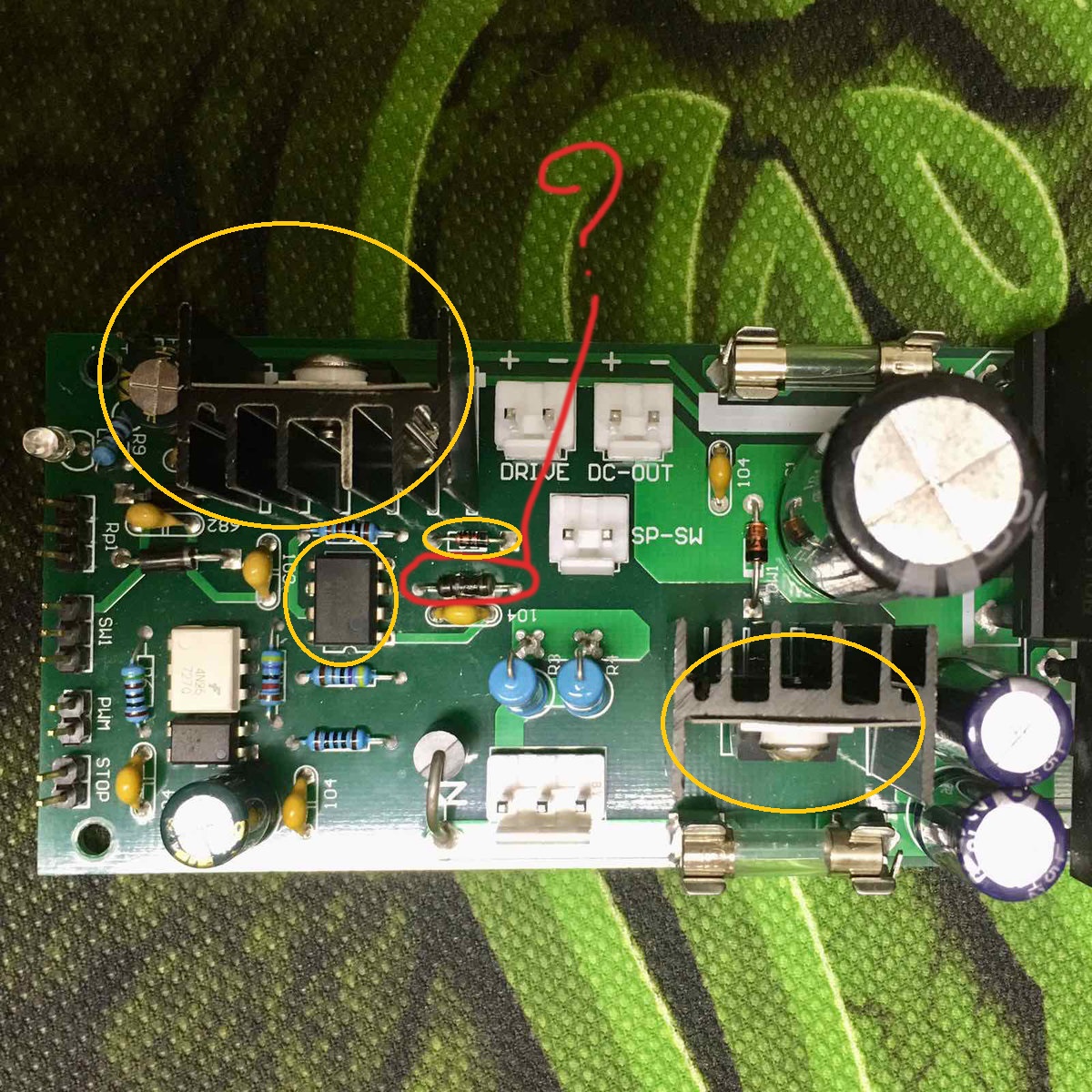

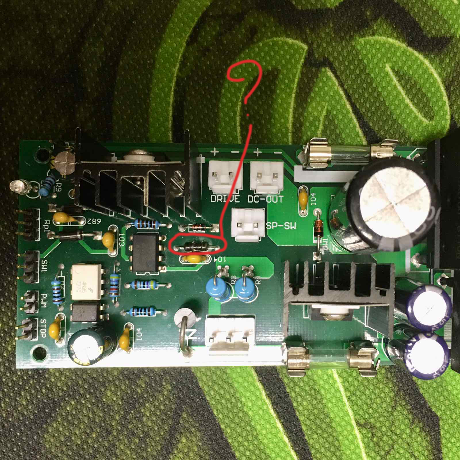

Привет народ! Попробую спросить здесь. Купил станок здесь: https://aliexpress.ru/item/578799772.ht ... 33edVw0Vi2 . При первом пробном фрезеровании , черновая уп прошла нормально, а на чистовую была допущена в арткаме ошибка фреза заглубиась глубоко и в результате сгорела плата управления шпинделя визуально видно что чёрный резистор на плате он обозначен как R2 и сейчас не чего на корпусе резистора ни разобрать. Хотелось бы узнать у владельцев станков с таким блоком управления номинал данного резистора, а может кто нибудь имеет в наличии схему данного устройства, просьба поделится.
Последний раз редактировалось norik122 15 апр 2020, 09:24, всего редактировалось 1 раз.

Сгорание слаботочного резистора - это следствие сгоревших силовых компонентов. Проверяйте еще ключи и микросхему-драйвер с обвязкой. Сгоревший номинал резистора можно найти в сети по типовой схеме включения микросхемы-драйвера (жаль маркировка по фото не читабельна) и ключа.
