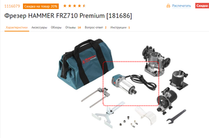

Думал пошутить, а потом посмотрел что новичок, да и с таким вопросом.....
Возможно вам стоит рассмотреть такой вариант для начала:
2020-02-16_180450.png (4315 просмотров) <a class='original' href='./download/file.php?id=176763&sid=6610916524aa1ec621809111b7cc8f12&mode=view' target=_blank>Загрузить оригинал (225.31 КБ)</a>
Конечно люфт той части которая держит фрезу значительно больше, но зато бюджетно. И не нужен частник, и при этом есть регулировка скорости, хоть и грубая.
Сообщения: 2471
Re: Комплект для сборки ЧПУ
selenur писал(а):Возможно вам стоит рассмотреть такой вариант для начала:
У меня есть такой, только макита. Хорошая машинка по дереву. Сейчас делаю верстак из 20мм фанеры - на всю глубину торцую (с визгом правда, на самой низкой скорости, на полной скорости шумновато работает для квартиры хотя и производительно), берет без проблем потихоньку.
Сообщение Питерский »
У меня есть именно такой Хаммер! Диаметр его "шейки" 65мм, как раз подходит под крепление части шпинделей-частотников. Этот фрезер хорош, но в основном для ручной работы. Уж сильно он визжит при работе, больше 20минут непрерывной работы рядом с ним очень тяжело выдержать. Лучше для начала взять 500вт шпиндель, он тихий, а мощи вполне хватит и на дерево, да и на периодическую обработку люминия без фанатизма. Потом, если увлечение "пойдет", лучше перейти на "частотник". У меня на ветке есть несколько видео работы станка именно с этим Хаммером.
