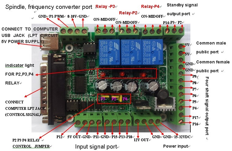

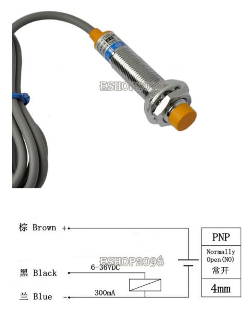

Здравствуйте!
Подскажите пожалуйста схему подключения китайского сенсора LJ12A3-4-Z/BY, к китайской плате развязки A145A,

Re: LJ12A3 индуктивный сенсор, подключение
Синий на землю.
Коричневый на 5В
Черный на вход контроллера.

Сообщение lolike »
"вход контроллера" это пин?, я так подключал, индикаторная лампочка на сенсоре не горит,
подключил на БП , коричневый на плюс , синий минус, а черный на пин контроллера.
так на металл реагирует лампочка на сенсоре загорается, а вот мач не реагирует если на этот пин (15) "естоп" прописать
тогда пошел просто +36 вольт от БП, протянул проводок и замыкаю на этот (15) пин, «естоп» срабатывает,
какие есть варианты?
Хммм а не сгорит контроллер, если ты просто в него будешь 36 В пихать???
Можешь замерить, что на выходе датчика? Мультиметр есть?

замыкаться он должен.
