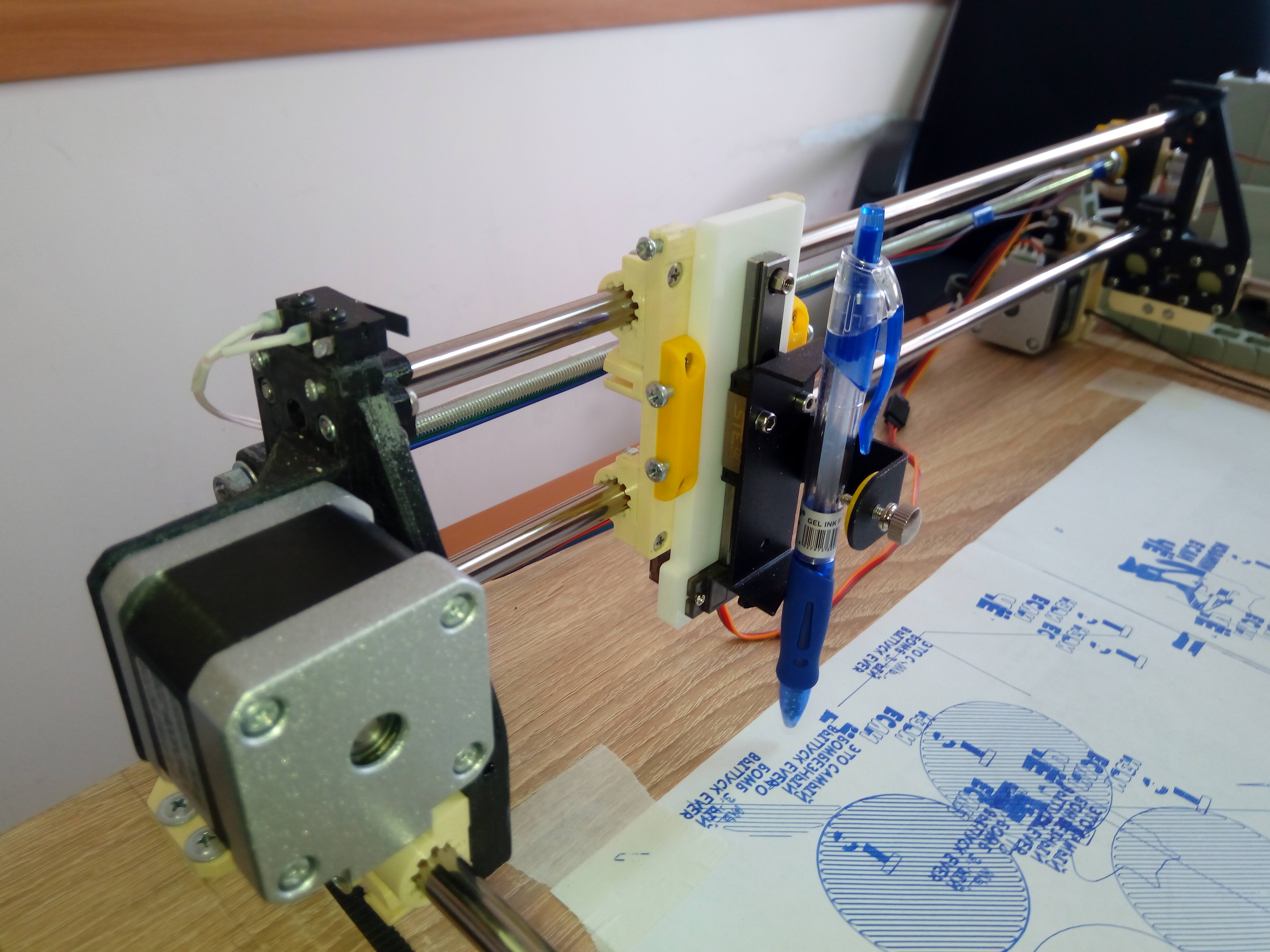

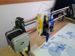

Описание станка, основные характеристики:Плоттер на GRBL
Рабочее поле:374*364
Обрабатываемые материалы:ручкой по бумаге
Чертежи, фото, видео станка:
2020-02-13 13-00-43.JPG (8883 просмотра) <a class='original' href='./download/file.php?id=176683&mode=view' target=_blank>Загрузить оригинал (3.27 МБ)</a>
2020-01-31_08-59-50.png (8883 просмотра) <a class='original' href='./download/file.php?id=176684&mode=view' target=_blank>Загрузить оригинал (289.81 КБ)</a>

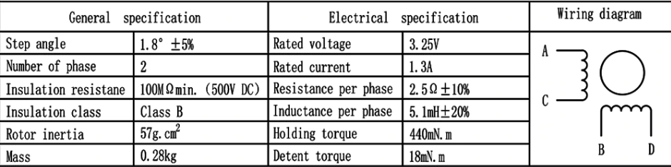

Моторы
2020-02-13_12-39-50.png (8883 просмотра) <a class='original' href='./download/file.php?id=176686&mode=view' target=_blank>Загрузить оригинал (86.6 КБ)</a>
, БП 12в 30А, контроллер - Ардуино UNO+CNC Shield v3+A4988, дробление шага 1/16, 80 шагов на мм. ПО Grbl 0.9i Servo Z, Inkscape-0.48.5-1-win32, плагин MI Inkscape Extension и 4xidraw, UniversalGcodeSender.
Примеры изделий (фото):
2020-02-13 13-00-23.JPG (8883 просмотра) <a class='original' href='./download/file.php?id=176685&mode=view' target=_blank>Загрузить оригинал (3.28 МБ)</a>

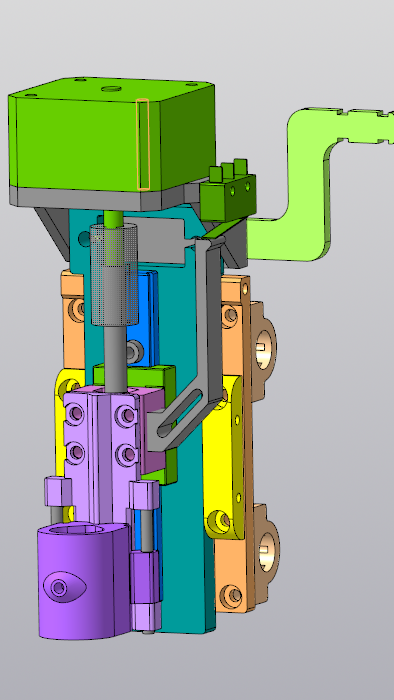

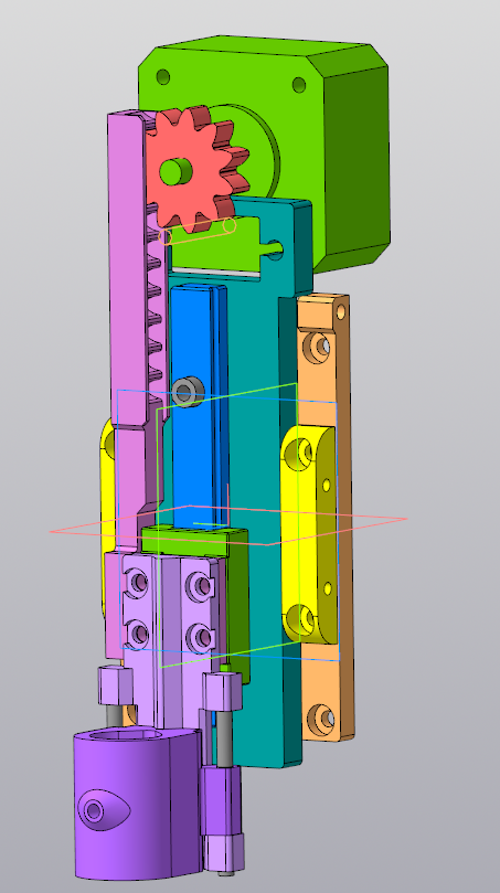

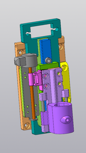

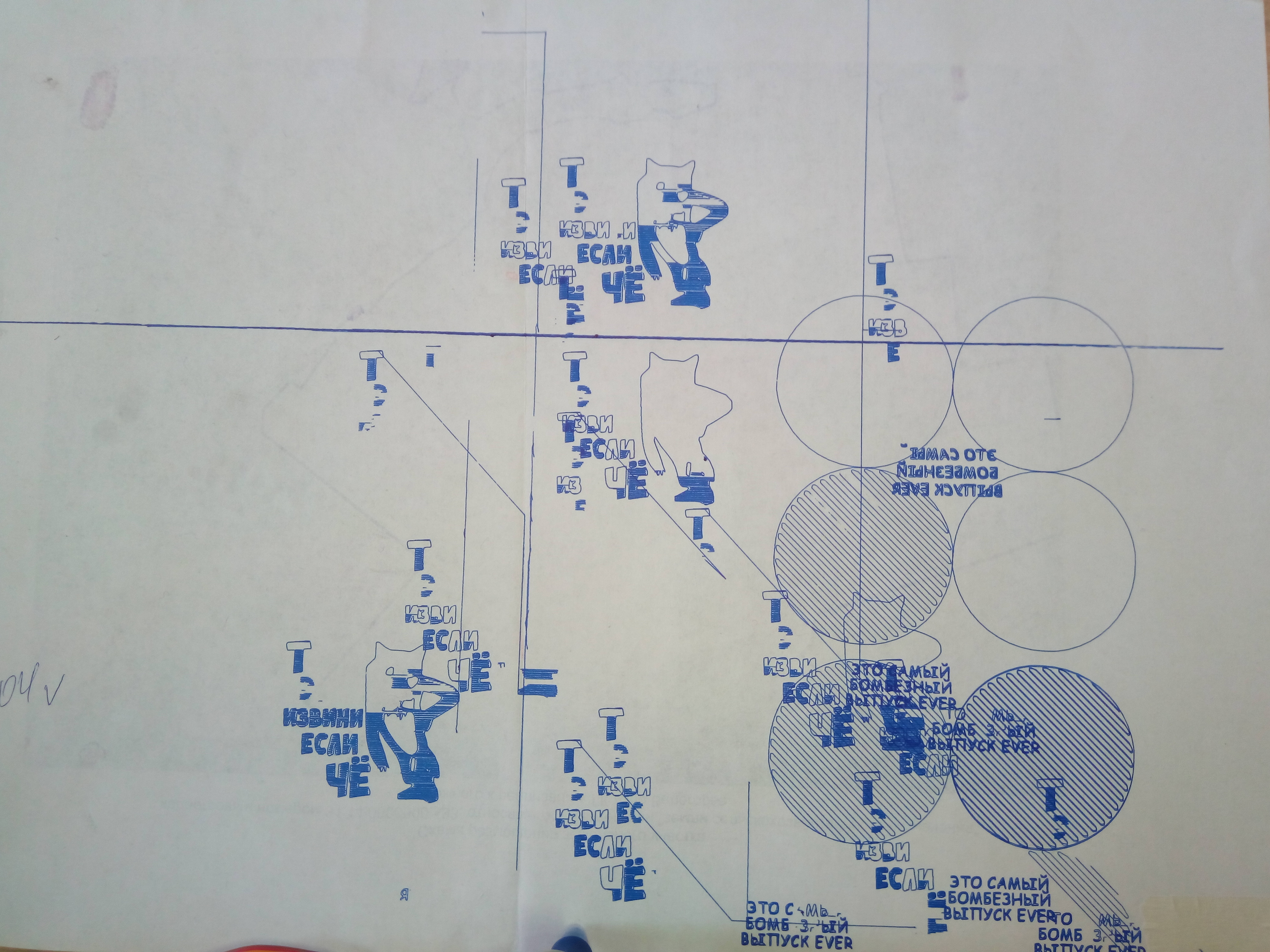

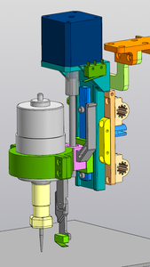

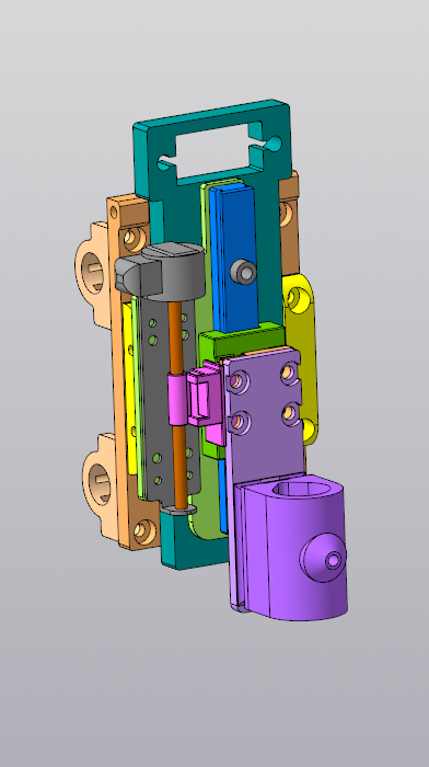

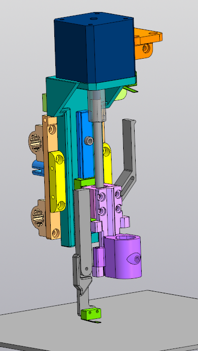

Прошло время, приехала мега 2560, установил репитер прошивку, рисует классно без сбоев и зависаний.
Станочек прошел несколько модернизаций по оси Z, добавил кабель каналы, установил экран 12860. Рисует с флешки. G-code готовлю в инскейпе.
Движок от сидирома, прижать ручку к бумаге еле хватало его усилия, хотел с 2х сторон поставить 2 движка. Но решил ставить сразу нема17. (7498 просмотров) <a class='original' href='./download/file.php?id=183307&mode=view' target=_blank>Загрузить оригинал (100.86 КБ)</a>
Это последнее что работало на грбл, после того как намертво зависло и сбросились настройки, перелез на мегу2560. (7498 просмотров) <a class='original' href='./download/file.php?id=183308&mode=view' target=_blank>Загрузить оригинал (114.93 КБ)</a>

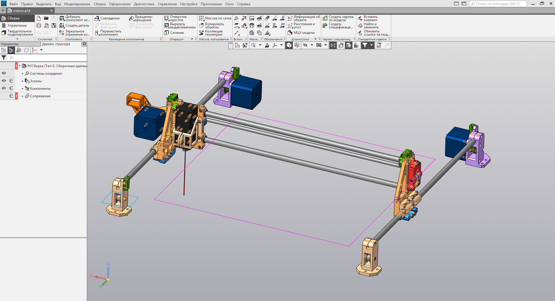

Интересное решение, очень быстро двигает ручкой, потом позже пришла мысль про коромысла, проще, и похоже на серву переросток. )но уже было решено как на последней фотке. (7498 просмотров) <a class='original' href='./download/file.php?id=183309&mode=view' target=_blank>Загрузить оригинал (118.71 КБ)</a>
2020-06-30_10-51-54.png (7498 просмотров) <a class='original' href='./download/file.php?id=183310&mode=view' target=_blank>Загрузить оригинал (104.16 КБ)</a>
2020-06-30_10-52-16.png (7498 просмотров) <a class='original' href='./download/file.php?id=183311&mode=view' target=_blank>Загрузить оригинал (103.92 КБ)</a>
Жесткости естественно нет, но как тренировочный стенд на пенопласте, и понятия надо ли оно мне вообще - склоняюсь, что надо. (7498 просмотров) <a class='original' href='./download/file.php?id=183312&mode=view' target=_blank>Загрузить оригинал (112.09 КБ)</a>

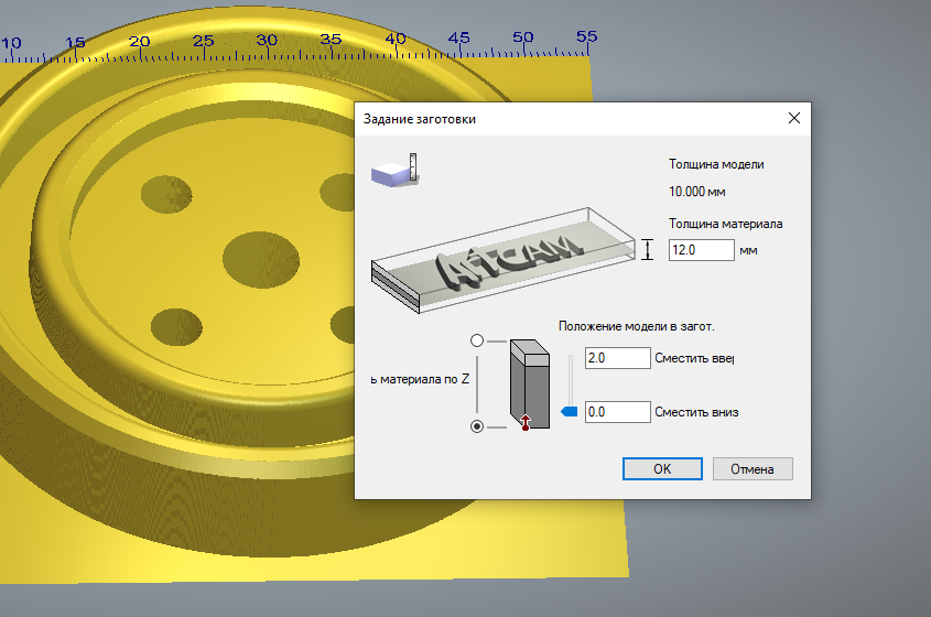

По ходу тренировок возникли вопросы которые я я пока не могу осмыслить. Расскажу как устроенна ось Z. Как видно из последней картинки, на оси присутствуют два концевика.
1 вариант. Верхний Zmax, нижний Zmin. Подключены соответственно. Хомится на Zmax, ноль считает от стола. Нижним Zmin измеряет кривизну стола. Правильно ли это? Нужно ли, можно ли включать перемещения ниже нуля, в отрицательную сторону, и как это сделать на репетире.
2 вариант. Думается, что нужно поменять местами концевики, что бы хомилось вверх на Zmin, там 0. А, выравнивание стола делало бы Zmax. Но, выравнивание стола не работает, просто срабатывает Zmax, и все останавливается.
Так вот, как это все увязать с арткам? В опции Задание заготовки. Сейчас работает хорошо 1 вариант. Верно ли что 0 у стола?
2020-06-30_11-55-48.png (7479 просмотров) <a class='original' href='./download/file.php?id=183314&mode=view' target=_blank>Загрузить оригинал (138.29 КБ)</a>
Представляю это как то так. Но допустим нужно дорезать ниже основания? Как то так)
ЗЫ. А если гравировать какой то рельеф, не деталь, где все размеры известны. Тогда точкой отсчета должна быть поверхность заготовки. Хорошо, эта точка станет в ноль, но ниже нуля не опускается. Как быть?
ЗЫ2. Как работает с пером. 1 вариант. Стол измерян, щуп убран. Ручка-перо опускается примерно на 5мм, получается, рисует в положительных координатах не доходя до нуля, но есть небольшой запас по высоте. Может и с фрезами так же?
Я еще толком ничего не резал, разбираюсь с арткам, и смотрю симуляции. Вот и есть вопросы.

Trostinka писал(а): А если гравировать какой то рельеф, не деталь, где все размеры известны. Тогда точкой отсчета должна быть поверхность заготовки. Хорошо, эта точка станет в ноль, но ниже нуля не опускается. Как быть?
дык всегда все действия происходят ниже ноля. Поверхность заготовки "0", а далее режет всё в "минус".

Newengine писал(а):дык всегда все действия происходят ниже ноля. Поверхность заготовки "0", а далее режет всё в "минус".
Таки да. Я это понимаю. Потому как от станины считать это не то совсем. Не прорезает. Либо ноль или фреза "ниже" станины нуля чутка. но как это на репитере сделать? Может мне совсем не репитер нужен? Но он удобный в конфигурации.

Ну не знаю, я на Марлине решил по другому.
Отключения софт лимитов, или рабочее по Z делать не "0", а -50...к примеру, но есть нюансы.
Можно почитать первый пост моей темы. (она в подписи)
И задавать можно 0 для стола, не только для поверхности заготовки.
Всё зависит от САМ и его параметров.
Но мне тоже проще обнуляться на поверхности заготовки.
За то следующий инструмент не факт что будет об что обнулить...

Ваш пост для меня пример. Использую постпроцессы для марлина для репитера. Спасибо!

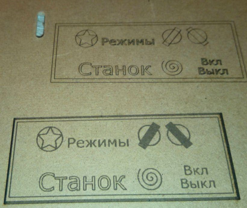

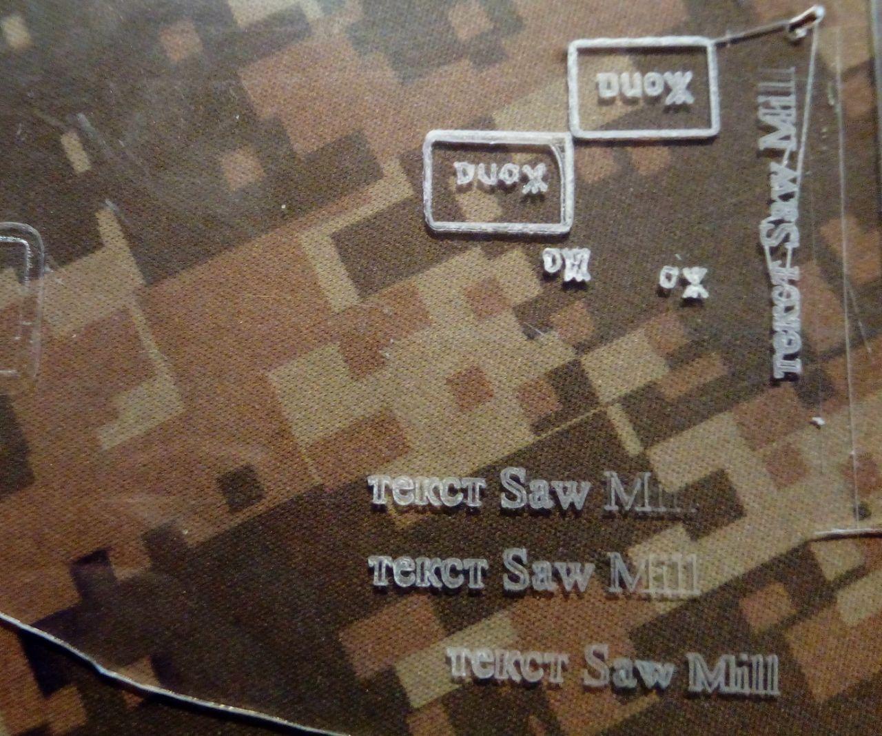

Кажется я разобрался с 0 от заготовки. В репитере есть такая штука как G92 X0 Y0 Z0 или из меню монитора Set to origin, устанавливает в 0 все оси. Допустим Z 20мм высота. Заготовка 3мм. Опускаем фрезу до заготовки, обнуляемся. По факту использовали 17мм, и в пределах -3мм от нуля в отрицательную сторону можно резать. Плюс поиграть с длинной фрезы можно.
photo_2020-07-01_21-07-28.jpg (7412 просмотров) <a class='original' href='./download/file.php?id=183404&mode=view' target=_blank>Загрузить оригинал (234.93 КБ)</a>
На кусочке крышки от сд диска.
текст Saw Mill в инкскейпе, остальное в арткаме. Нрааавица. :)
ЗЫ. Жесткости не хватает капец. Круги овалы. Надо строить нормальный станок. Этот оставить под баловство с пером и лазером.

Это то что вы рекомендуете удалить. Как это я ваш G92 не связал со своим. :)))) Я то удаляю, как и положено. :) А потом командую свой. Репетир отлично отрабатывает ваш постпроцесс.
Newengine
Сообщения: 259
Репутация: 25
Настоящее имя: Станислав
Re: Плоттер на GRBL по бумаге 374*364
Сообщение Newengine »
не всегда заготовка имеет точную толщину, обнуляться от плоскости заготовки рисковано. На пример фанера толщиной 10мм, делаю так: касаюсь фрезой стола и записываю по Z=-10 (или -10.1 если хотите не дорезать 0.1мм), вот и всё. И стол всегда целый.

Сообщения: 3310
Из первого сообщения ТС показалось, что провода к винту подачи примотаны изолентой :) . Потом сообразил, что ремня просто на фото не видно, а шпилька для крепления боковин ;)

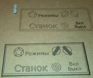

Trostinka
Сообщения: 15
Зарегистрирован: 13 фев 2020, 13:20
Сообщение Trostinka »
Настроил, от полутоновой отказался, как бы не нужно. Резка и гравировка по векторам в плагинах от инскейпа, гравировка растра в CHPU по черному + джарвис. Все режет и гравирует. М3/M5 работает на 44 пине, переключателем перекидываю на 6 пин для М106/М107, для фокусировки. Питание прямое с БП, с выключателем. Г-код подходит как от марлина, репитера, так и от грбл. Мега 2560, прошивка репетир 1,04. Теперь изучаю режимы резки и гравировки. Классная штука.
photo_2020-09-02_21-44-00.jpg (6520 просмотров) <a class='original' href='./download/file.php?id=185735&mode=view' target=_blank>Загрузить оригинал (162.72 КБ)</a>
