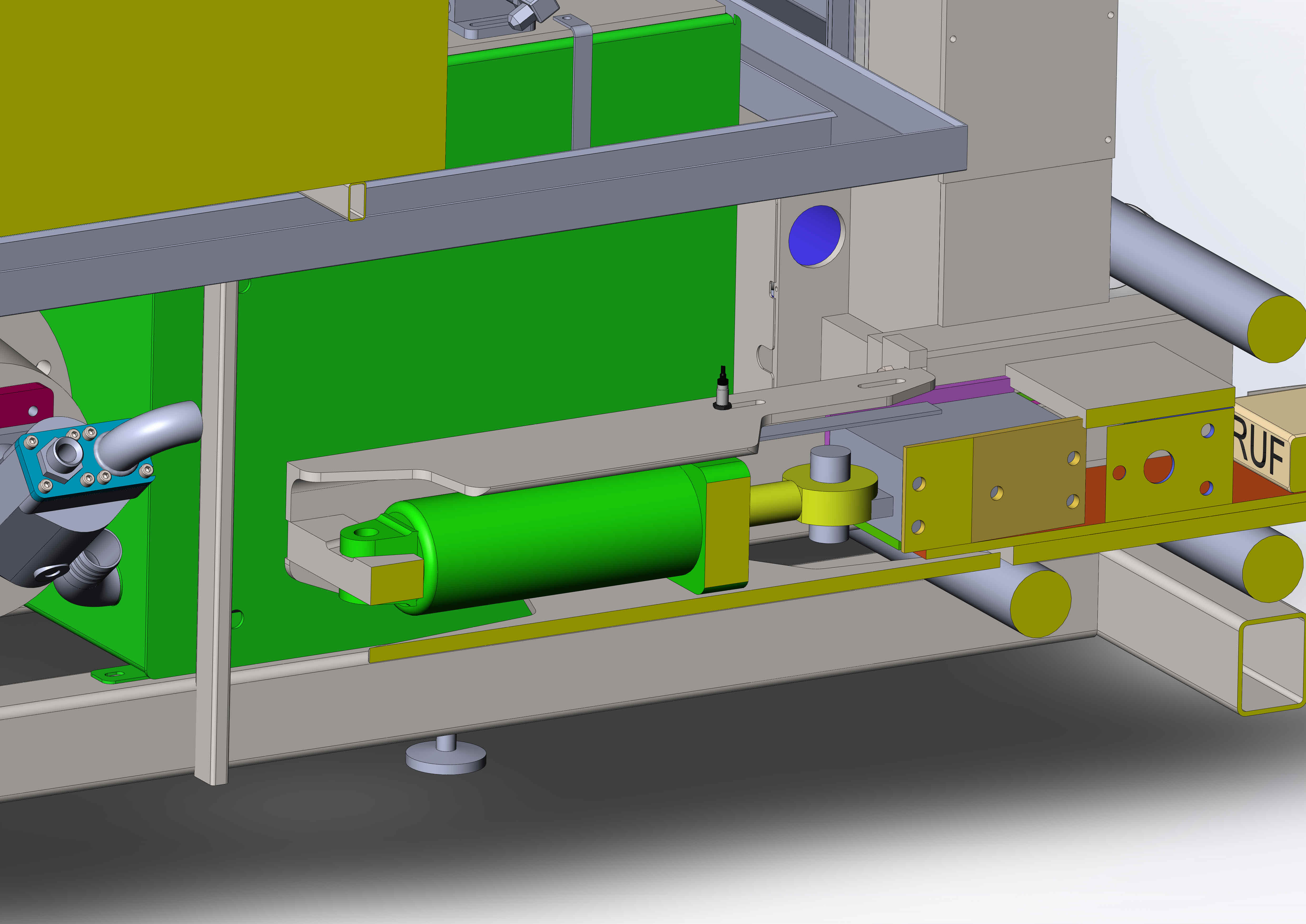

Всем привет. Давно не писал, требуется помощь коллективного разума :rail:
Построили станок. аналог импортного. все перемещения на гидравлике.
bp300.waste-master.ru
Консультировался, проектировал, у себя на производстве изготавливал и строил.
Наш станок прост, но производительность в 2 раза не дотягивает до импортного.
Секрет импортного в подвижной матрице в которую прессуют брикеты. А эту подвижную матрицу нужно с хорошей точностью позиционировать напротив поршня. точность порядка зазора матрица-поршень. хотябы 0.2мм
https://youtu.be/2rVujtSP1M0
с 1:00 видно как перемещается матрица
Думали мы передвигать матрицу от упора до упора регулируемого и как то сглаживать удары в упоры демпферами резиновыми. но даже в этом случае индуктивным датчиком определить с заданной точностью что матрица встала как надо вижу проблему.
Поэтому рассматриваю вариант повесить на ось линейку китайскую :rail: :rail: :rail: и считывать положение линейкой. есть в этом смысл?
диаметр цилиндра 110мм, 2 насоса один 75л/мин, другой 225л/мин.
Гидрораспределители ДУ10.
Возможно использовать пару распределителей-первый для грубого, быстрого перемещения, второй ДУ6 для точного медленного.
Контроллером управляем на базе STM32 на собственной плате.
Помогите советом?

Пресс руф 7.JPG (4478 просмотров) <a class='original' href='./download/file.php?id=176661&mode=view' target=_blank>Загрузить оригинал (760.62 КБ)</a>
У меня сейчас горизонтальный зеленый цилиндр таскает шиберную задвижку
А хотелось бы чтобы он перемещал матрицу и точно ее позиционировал.
На швп/рейку еще что то и линейные направляющие переходить не хочется :hehehe:
хочется точно спозиционировать гидравлику. Возможно просто до упора.
В гидравлике вообще все дорого. всякие пропорциональные распределители -космические деньги. Как всегда хочется дешево. просто. точно :D

поставить гидроконцевик-байпас, который стравливает давление из цилиндра, когда тот дойдёт до требуемой точки. совместно с жёстким упором, когда матрица доходит до нужной точки и теряет усилие можно избежать удара.

У меня 2 насоса, один 50см3 на давление до 25мпа,другой 100см3 ускорительный для холостых перемещений и разгрузочным клапаном он отключается. Поэтому максимальная мощность 30квт при 25мпа. Хорошая идея с гидравлическими концевиками. Есть что то серийное легко доступное?

можно также (если есть техническая возможность) поставить электромеханический клапан, с любым удобным электрическим датчиком. надо смотреть соотношение цены-целесообразности. с гидравлическим байпасом удобно регулировать конечное усилие матрицы перед столкновением с упором.
В любом случае оно должно быть достаточным, чтобы запрессовать до конца опилки.
