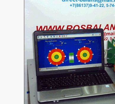

Re: Шпиндель с RC-модельным двигателем
Если он типа этого , то конечно можно
x.JPG (5379 просмотров) <a class='original' href='./download/file.php?id=11937&mode=view' target=_blank>Загрузить оригинал (29.49 КБ)</a>
Достаточно простого осциллографа.
