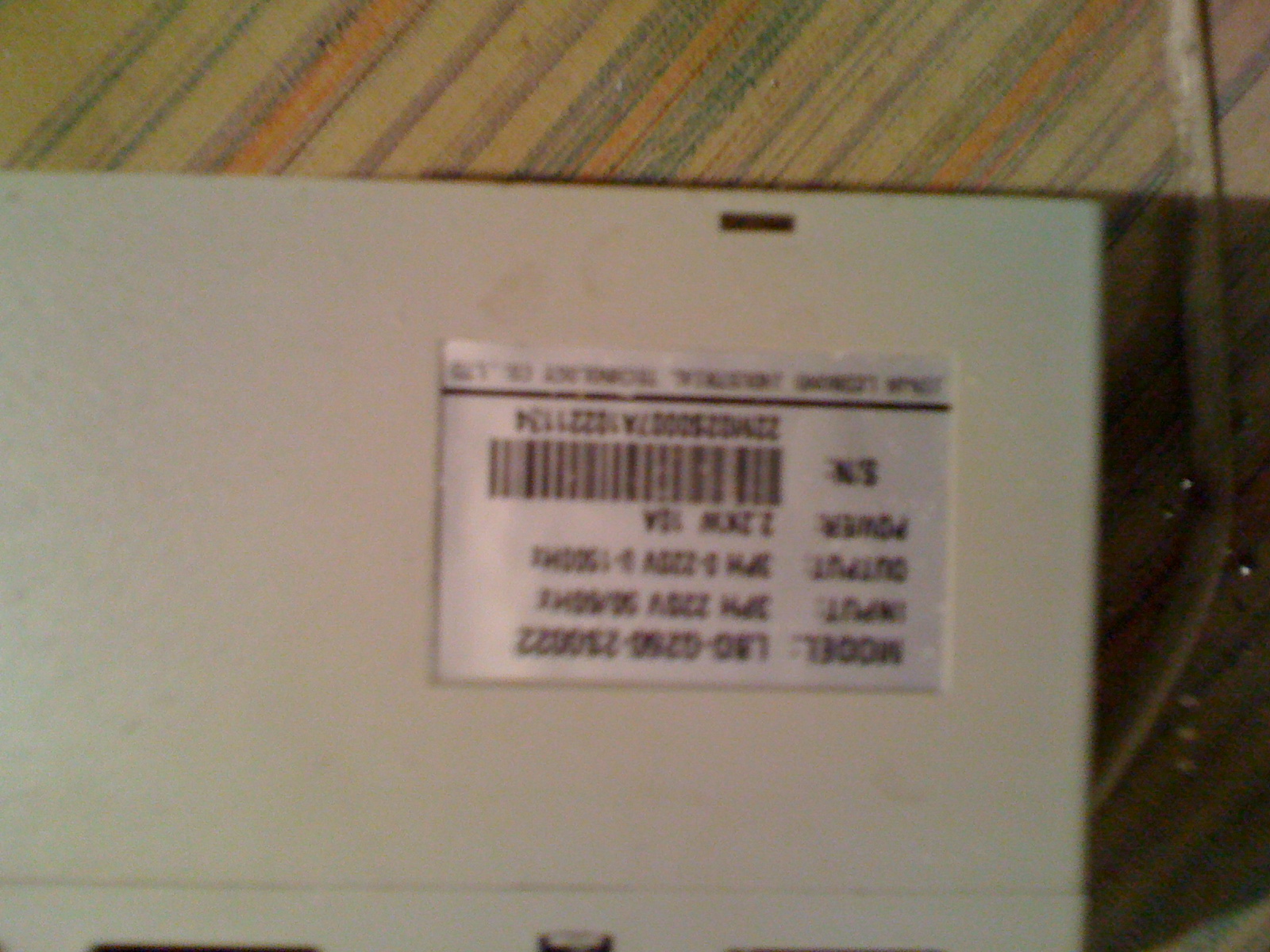

Здравствуйте!
Приобрели 2 года назад инвертор для шпинделя 2,2 кВт без инструкции типа настроен на наш шпиндель. Пока дело не касалось изменения настроек все работало отлично. Теперь хочу покопаться в настройках, так как необходимо изменить частоты, обороты и т.п. НО НИГДЕ В ИНТЕРНЕТЕ НЕ МОГУ НАЙТИ МАНУАЛ ПОД НЕГО.
Модель инвертора LBD-G260-0022. Производство JINAN LEDBOND.
Может у кого такой-же, или похожий с мануалом есть?! Помогите, люди добрые!
Спасибо.

Фото бы.

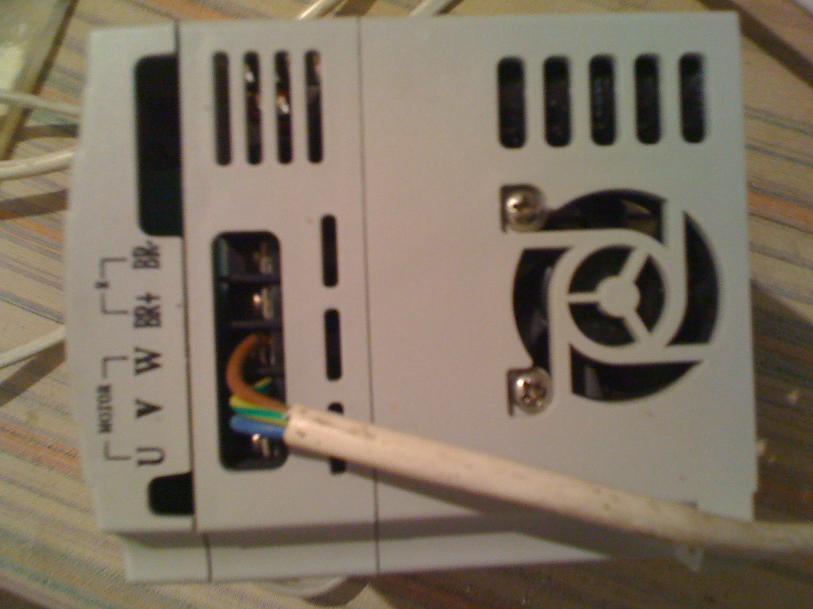

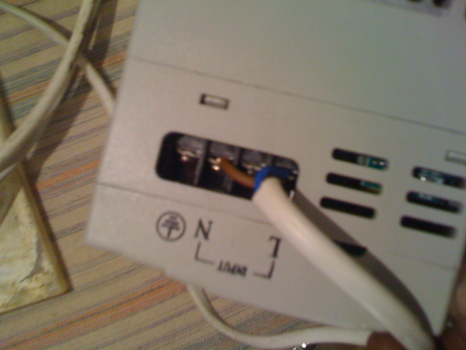

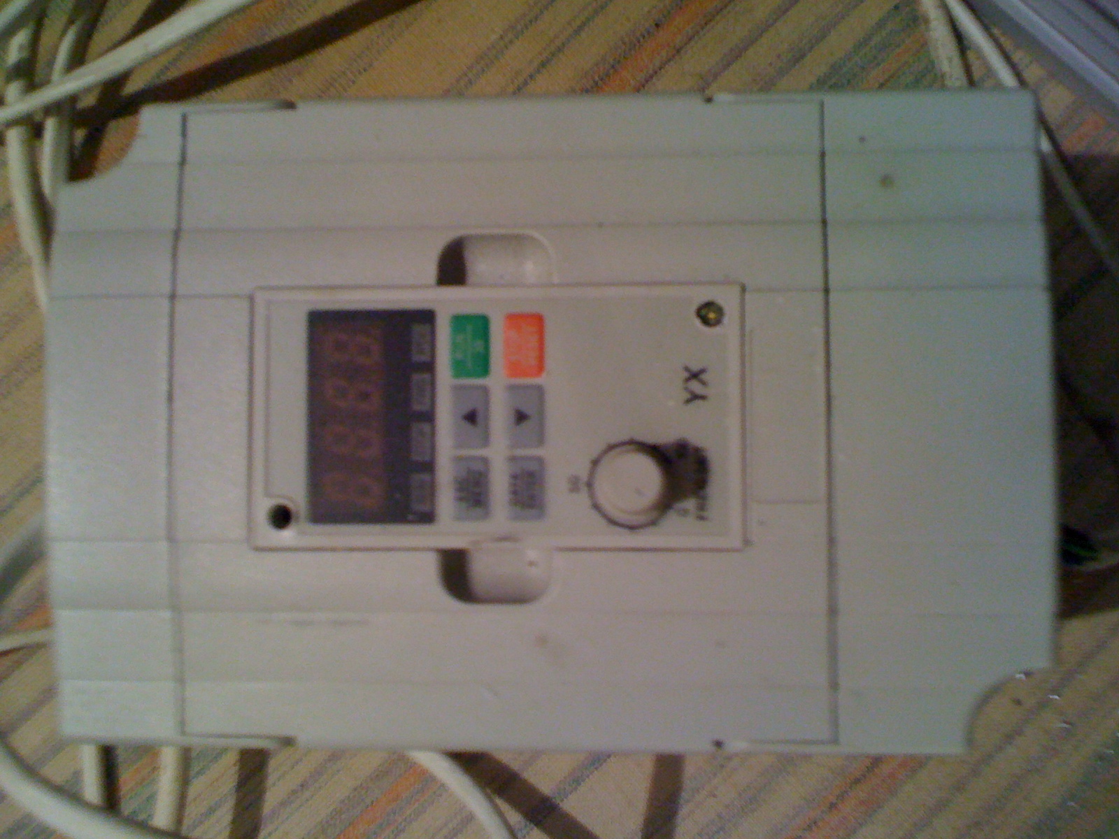

Фото инвертора.
Программные коды вида P0.00 b и так далее.

У пурелоджика похожие. Коды так же выглядят. И инструкция на русском.

Блин, уже неделю ничего подходящего не могу найти, в основном отличаются типы параметров, количество и принципы иерархии. А по тем, что есть, к сожалению, ничего не получается сопоставить. Пару параметров определил методом псевдонаучного тыка, но при изменениях наобум шпиндель начинает греться. Боюсь сжечь. Даже не знаю, что и делать. Пробовать каждый параметр, как вы понимаете, гемор еще тот, тем более что во всех типичных инструкциях по наладке похожего оборудования указана строгая последовательность действий с параметрами различных уровней. Вот такая вот беда... И поставщик, с@б@к@, не отвечает на письма и стуки.

Похож, только количество параметров и их порядок ну вообще не совпадает.
У меня параметры следующих объемов:
P0.00-28
P1.00-13
P2.00-08
P3.00-36
P4.00-14
P5.00-15
P6.00-26
P7.00-07
P8.00-05
P9.00-11
PA.00-04
Вот такое количество параметров в каждом подпункте.

Все, ребята! Нашел полный аналог моего инвертора. Название и производитель вообще рядом не стояли. Но! Оказалось комплект параметров и настроек совпадает до последней цифры, кроме количества отображаемых параметров во время работы, хотя на этот счет я еще полностью не уверен.
Итак мануал к LBD-G260-2S0022 лежит здесь:
http://www.k-r.net.cn/huaxiaadmin/uploa ... 060901.pdf
