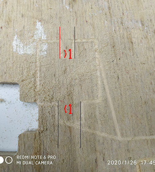

Собственно две картинки. Рисую одни размеры, на станке получаю совсем другое!
При чем с одной стороны деталька больше чем 1 см, а с другой (в бОльшей степени) меньше чем 1 см.
Подскажите куда копать?

Извиняюсь, попутал на картинке знаки "<" и ">"

Что за станок?
Фото в студию.
Чем управляется, какой ток на драйвере, микрошаг, ШД?

Станок самодельный, полный нонейм. Собирал знакомый знакомого. Лет 5-6 просто простоял накрытый.
По размерам где-то 1000х800
Фото только завтра смогу.
ШД: PL57H76-3.0-4-8mm, PL57H110-4.0-4mm
Плата: PLC4x-2 REV.C
xenon-alien писал(а):какой ток на драйвере, микрошаг
Как посмотреть?

так вы это, юстировку в Маче сделайте для начала, оси настройте, будет всё гуд!

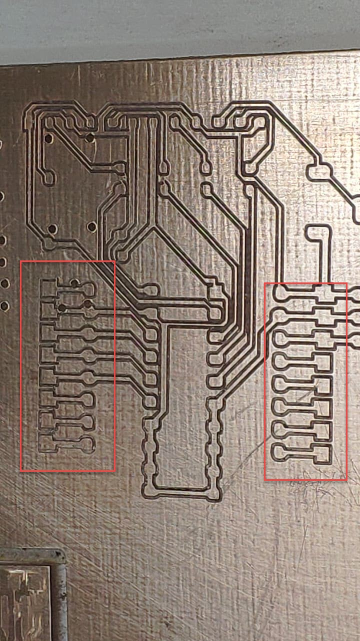

Произвел настройку осей, как минимум с точностью 0,1 по Х и Y станок заданные расстояния отрабатывает.
Но тем не менее по факту получаю как на первой картинке: прямоугольные площадки какие-то сдвинутые, а кружки не совсем и кружки.
WhatsApp Image 2020-02-07 at 18.21.14.jpeg (3785 просмотров) <a class='original' href='./download/file.php?id=176394&sid=86d76a5e38ad571e4d877978ad087251&mode=view' target=_blank>Загрузить оригинал (169.85 КБ)</a>
WhatsApp Image 2020-02-07 at 19.13.07 (1).jpeg (13.64 КБ) 3785 просмотров
Хотя если прорезать отдельно прямоугольник 2х2 мм или окружность - то получаю вполне себе приемлемый результат
WhatsApp Image 2020-02-07 at 19.13.07.jpeg (12.5 КБ) 3785 просмотров
Что может быть, почему так?

Люфт, при чем по всем осям.
Рукой за шпиндель подёргайте в разные стороны

Да не заметил я никаких люфтов! Дергал и каретку шпинделя и сам шпиндель и фрезу в шпинделе...руками ничего не сдвинешь и не шевельнешь.
Провел эксперимент: если вырезать просто квадратики или прямоугольники (или круги, звездочки) - все нормально отрабатывается!
Если же вырезаешь квадратики с "отростками" (типа контактная площадка с токопроводом) - то все, появляются неточности. при чем неточности появляются со стороны токопровода!
вот как тут.

швп вдоль оси не двигаются ? во время обработки если понаблюдать за ними...
ой не разглядел, вроде рейки стоят. тогда искать там люфт. то есть при изменении направления движения сначала выбирается люфт. может шестерёнки на валах не затянуты или что-то в этом роде.

Спасибо всем кто откликнулся, ваша правда, - люфты!
Мало того, стыдно сказать (ну просто не пришло в голову проверить, не думал что такое бывает) ни одно крепление не оказалось затянутым в достаточной степени, некоторые болты были просто накручены руками и свободно болтались
Ну чтож, первый опыт...
Апосля как прошлись по всем болтам и соединениям режет на "отлично". Точность до "сотых" ) буду проверять уже как придут новые перья, те что имелись уже успел переломать и заточить на глаз, но все равно точность, достаточная для плат достигнута.
Еще раз всем спасибо!
