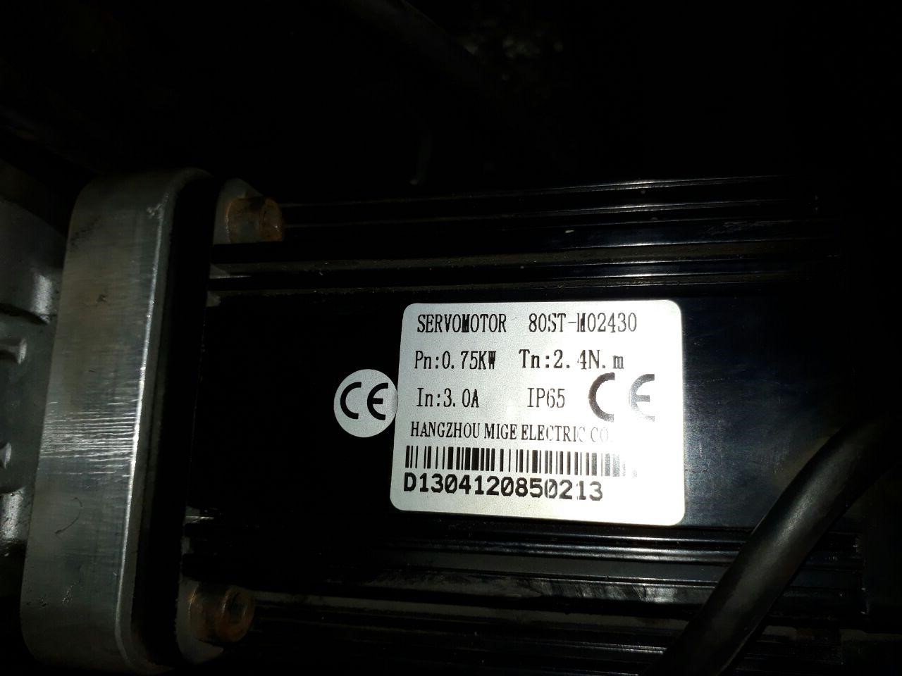

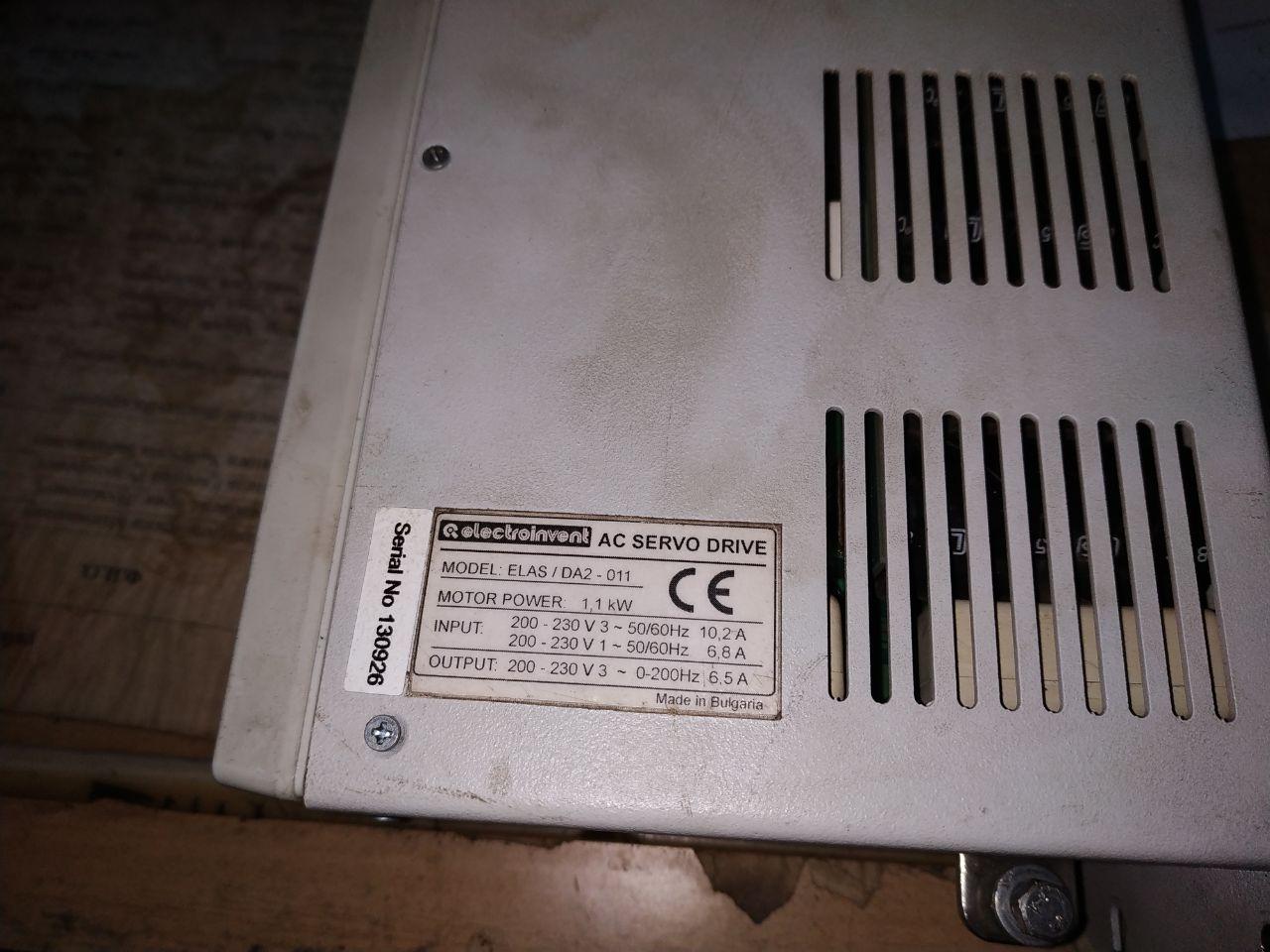

Здравствуйте. Попался в руки плазменный чпу у которого убита вся электроника. На фото сервоусилител и сервомотор. Сервоусилители сгорели (платы управления), а моторы в отлично состоянии. Компьютер с CNCLinux залило водо, как и 17 дюймовый экран, тачпад, и платы ТНС (там их две, наверное для разного газа). Так как я никогда не занимался такими станками, но очень хочу востановить его мог бы кто-нибудь мне в этом помочь? Объяснить что мне необходимо будет для этого. Какую-то инструкцию пошаговую. Не совсем понимаю куда подключать энкодеры (к сервоусилителю или к MESA). Какую карту MESA выбрать? У них на сайте много всего, но если честно, не понятно пока для чего это все надо.

Я бы пробовал найти китайский драйвер к этим сервомоторам с управлением степ/дир. Далее все то пробовал прикрутить без всяких плат Меса к LPT с Mach3

Я планировал уйти от LPT и подключить не step/drive, а 0-10в.

freefire78 писал(а):Я планировал уйти от LPT и подключить не step/drive, а 0-10в.

Чем плохо упраление 0-10в? Много помех? Что-то еще кроме этого? Что-то все же посоветуете? Пока, к сожалению, ничего дельного.

Я прочитал. Я написал "хочу уйти от LPT". Причина? Всегда хочется чего-то пошустрее.сложность в другом я настолько новичок в этом, что даже не знаю как правильно спросить. К примеру Mesa 7i92- что еще надо будет докупить? с тем чтобы потратить деньги, а чтобы качественно и надежно сделать, не лазить потом каждый раз внутрь из-за глюков железа. Раз механика заводской сборки, тогда электронная начинка должна быть соответственная. Так, что пожалуйста не пинайте, а подойдите с пониманием. С удовольствием пообщаюсь вживую на эту тему, если есть кто из Ташкента.
