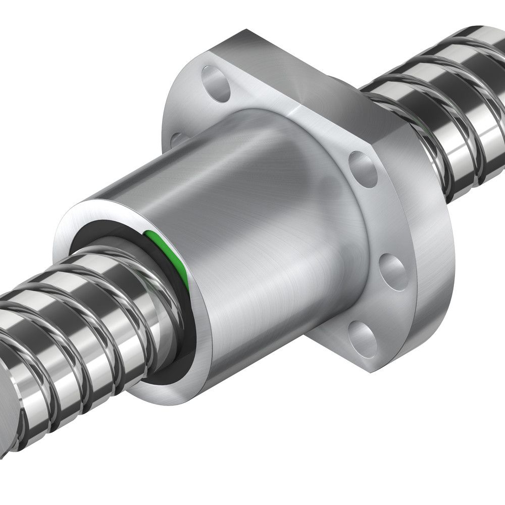

Всем доброго дня, нужен совет по выбору ШВП
Собираю фрезер по камню по XYZ хватит швп 20 05 HIWIN с одинарной гайкой R20-5T3-FSI?
Есть сомнения что одинарная гайка швп будет слабовата!

Я собираю станок на основе ШВП hiwin 2010 (класса C7) ставил гайку - очень плотно сидит, без люфтов (рукой не ощущается) не сравнить с китайским хламом.
У меня станок будет по дереву, насчёт станка по камню - конечно не знаю...

Я так понял что у T3-FSI 3 витка шариков длинной она 44мм
есть T4-FSI у нее 4 витка она длинна 52мм
T4-FSI будет по лучше но и значительно дороже,
если T3-FSI будет справляться зачем переплачивать, у меня нет опыта в строительстве чпу,
хотелось бы услышать мнение более опытных людей или кто имел дела с R20-5T3-FSI!))

У меня такая гайка R20-10K3-FSCDIN
hiwin-ballnut-r20-10k3-fscdin-115172-en-G.jpg (5165 просмотров) <a class='original' href='./download/file.php?id=175549&mode=view' target=_blank>Загрузить оригинал (83.79 КБ)</a>
Цена по памяти примерно 160 евро

Сообщение Vi9 »
Посоветуйте шаг швп, 5 или 10мм?
думаю 25 винт расточить под посадочные размеры для bk15, стоит ли так делать?

Гайка с шагом 5 более жесткая по сравнению с гайкой 10 той же длины, так как там больше рядов шариков. Винт с шагом 10 мм будет меньше болтаться, так как обороты в два раза меньше. Можно получить в два раза бОльшую скорость перемещений, но и момент будет в два раза ниже. Если движок подключен через редуктор и вращается гайка, я бы однозначно взял ШВП с шагом 5 мм.
Можно и под BK15 расточить

Вы предпочли швп 5 мм из-за жесткости ?
Склоняюсь к швп от TBI соединение винта планирую на прямую к нема 34, сама гайка швп с шагом 5 мм - длинной 51 мм , если шаг 10 мм- 85 мм
если отталкиваться от жесткости с шагом 10 мм скорей всего будет жестче,
Я новичок во все этом но 10 мм шаг винта рассматриваю исключительно из-за скорости, на калькуляторе ШД Максимальная рабочая скорость
при 5 мм = 1768.39 мм/мин.
при 10 мм = 3536.78 мм/мин.
может я ошибаюсь но для универсальности скорость 3536.78 мм/мин. будет получше,
если использовать дробление шага получиться компромисс между точностью и скоростью!
Поправьте меня пожалуйста если где то я ошибся!

Ну, по калькулятору почти 3000 мм/мин получается, с шагом 5 мм и 100в напряжение питания драйвера (если верить ему) будет держаться момент на валу. Свыше этих оборотов будет снижаться.
Ребята подскажут на сколько достоверные расчеты данного калькулятора.

Почему вы рекомендуете шаг 5 мм ? при их использовании скорость падает, точность можно получить и при 10 мм путем дробления шага.
Я ни на чем не настаиваю, прислушиваюсь ко всем советам, хотелось бы услышать больше мнений и советов)))
Re: Нужен совет по выбору ШВП
Vi9 писал(а):Почему вы рекомендуете шаг 5 мм ? при их использовании скорость падает
А какую скорость вам нужно достичь при обработке камня? А какое усилие потребуется на перемещение при обработке?
Vi9 писал(а):точность можно получить и при 10 мм путем дробления шага.
При дроблении шага точность повысить сложно. Ну и момент резко падает на тех же оборотах. + для шага 10мм и того же усилия вам ШД нужен будет по мощней.
10 винт за частую ставят на станки по дереву. Можно и по металу, но крутящий момент нужно удвоить для тех же условий.
На 5-х винтах ребята катают свои станки до 6000 мм/мин и холостыми 12 000 мм/мин. (правда на таких никто не работает, поле то небольшое)
Так зачем вам шаг 10?
Если верить этому калькулятору, то у вас до 1700 оборотов (60в БП) будет усилие на 5 мм ШВП 1 тона!!!
При увеличении скорости это усилие будет уменьшатся. Если я верно мыслю, то при 6000 мм/мин у вас всё равно останется ±200 кг усилия.
Ребята думаю поправят, если ошибся. (там много факторов, а об конструкции станка, рабочую скорость и вес который должен таскать ничего не известно)
