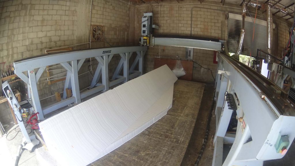

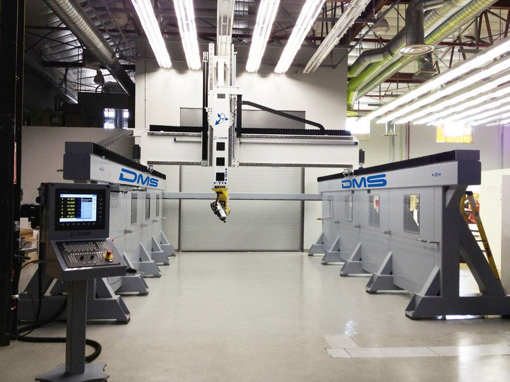

Я имею ввиду простой бетонный пол, который состарился с годами. Насколько стабильна форма таких полов? Деформируются ли они время от времени? Дело в том, что есть такие станки:
12115326646_e452888a8e_b.jpg (2688 просмотров) <a class='original' href='./download/file.php?id=175216&mode=view' target=_blank>Загрузить оригинал (191.64 КБ)</a>
cnc2-1024x575.jpg (2688 просмотров) <a class='original' href='./download/file.php?id=175217&mode=view' target=_blank>Загрузить оригинал (94.14 КБ)</a>
Если установить такой станок с высокой точностью, на долго ли сохраниться плоскость? Мне важна плоскость по оси Х. Не придется ли заниматься юстировкой такого станка каждый час, в зависимости от облачности, положения луны и т.д.? Понятно что эти станки не жесткие и предназначены для обработки мягких материалов на очень легких режимах.

Простые бетонные полы разные бывают. Даже хороший пол если лежит на плохом грунте или сделанный немного с отклонениями, то гулять будет от сезона/прошедших дождей.
Re: Вопрос о жесткости и стабильности формы бетонных полов
Montis писал(а):Мне важна плоскость по оси Х.
Длина? Точность?

Длина 4 метра. Мне самому интересно, на какой допуск плоскостности можно рассчитывать, если представить, что направляющие выставлены в 0. Как часто и на сколько пол будет "плыть"?
То что на фото, думаю несколько десяток буде плавать.

Если несколько десяток, это было бы очень хорошо
