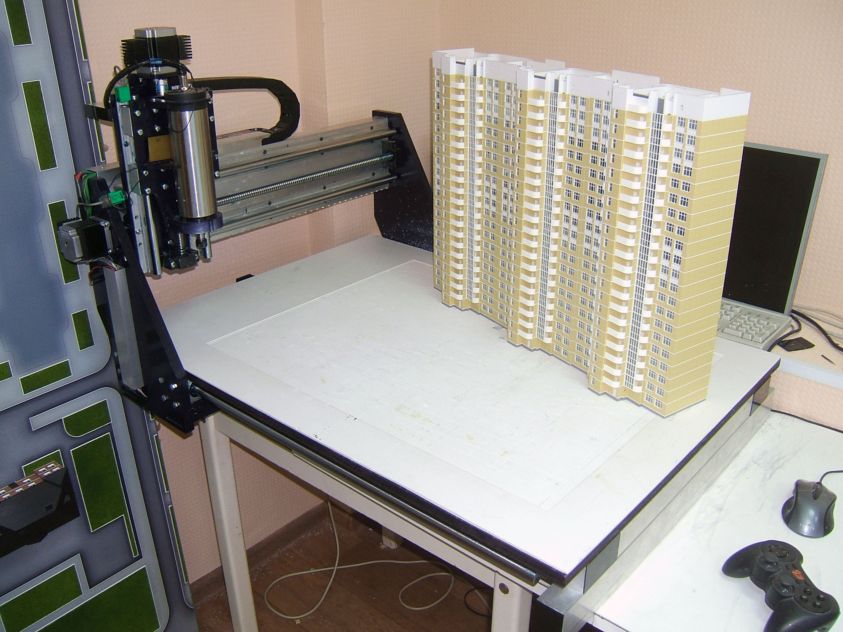

Я сам занимаюсь изготовлением архитектурных макетов. Много лет назад собрал станок. Увлекся этим процессом и последние годы постоянно его улучшал под свои требования.
Сейчас у меня есть желание собрать новый станок (о причинах могу рассказать), но тогда придется продавать целиком или по запчастям существующий станок.
Продавать по частям жалко, т.к. станок собран грамотно с учетом многих тонкостей и мелочей, но он подойдет далеко не всем.
Станок быстрый, не шумный, точный, но он не подходит для металлообработки. Потому что у станка нет металлического стола, потому что он недостаточно тяжелый, и не настолько жесткий, чтобы работать с металлом.
Хотя, композитные панели, алюминий и латунь я на нем фрезеровал, но не спеша.
Станок оптимизирован под работу с пластиками, оргстеклом, пвх...
Рабочее поле (ход фрезы) - 710 x 550 x 150 мм.
Нигде нет люфтов (большая редкость для самодельных станков, а люфт - это главная проблема шумности обработки, сломанных фрез и некачественного реза), шарики в швп заменены на отсортированные.
Установлена очень приличная электроника (намного лучше, чем в большинстве бюджетных и самодельных станков). Это значительно увеличивает скорость обработки, снижает шумность и сильно повышает надежность и стабильность работы.
Станок способен работать на скоростях до 10 м/мин (это на порядок выше большинства китайских и самодельных станков), Но с контроллером NCStudio (установлен сейчас) скорость ограничена 4500 мм/мин (это тоже значительно больше "средней температуры по больнице").
Точность работы - без претензий (работаю даже фрезами Ø0.3 мм), ни пропуска шагов, ни сбоев не случается.
Проблемы следующие - я не готов его отдать прямо сейчас, т.к. мне нужно сначала закончить текущие проекты и заказать недостающие запчасти для нового станка.
Станок собран на основании из ламинированной опалубочной фанеры, и потому имеет не товарный вид. При этом высокая жесткость конструкции достигнута за счет грамотного подхода в проектировании (сам себя не похвалишь :hehehe: ).
