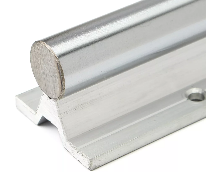

Всем привет! Дошло дело до установки направляющих SBR20!
- Нужно крепить только винтом или с шайбой (обычной, стопорной)?
- Винтами М5 или М6 лучше (в профильную стальную трубу толщиной 5мм)?
Когда пришли рельсы, то на одном оказались отверстия диаметром 6,5мм. На остальных 5,5мм.
Думаю остальные рассверлись и установить на винты М6.

вообще без разницы в данном случаею

max_ku писал(а):установить на винты М6
Убедитесь, что головка винта М6 не будет каретку задевать. Насколько помнится, там М6 почти впритык лезет.

Лучше досверлите отверстия между уже имеющимися, чтобы крепеж чаще стоял, а-то там на метр длины четыре винта только. Так же и вал к ложементу слабо крепится.

Проверил М6, почти впритык к каретке, и уже без шайб.
А шайбы кто-то использует? Все же алюминиевое основание рельсы мягкое.

Решил все на М5 винты с фиксатором резьбы синим.
А вот сами направляющие можно на фиксатор?

max_ku, станочки на цилиндрических направляющих они не для силовой фрезеровки. Можно, конечно, на фиксатор, но не думаю, что есть смысл. Я бы ограничился более-менее хорошим крепежом.
