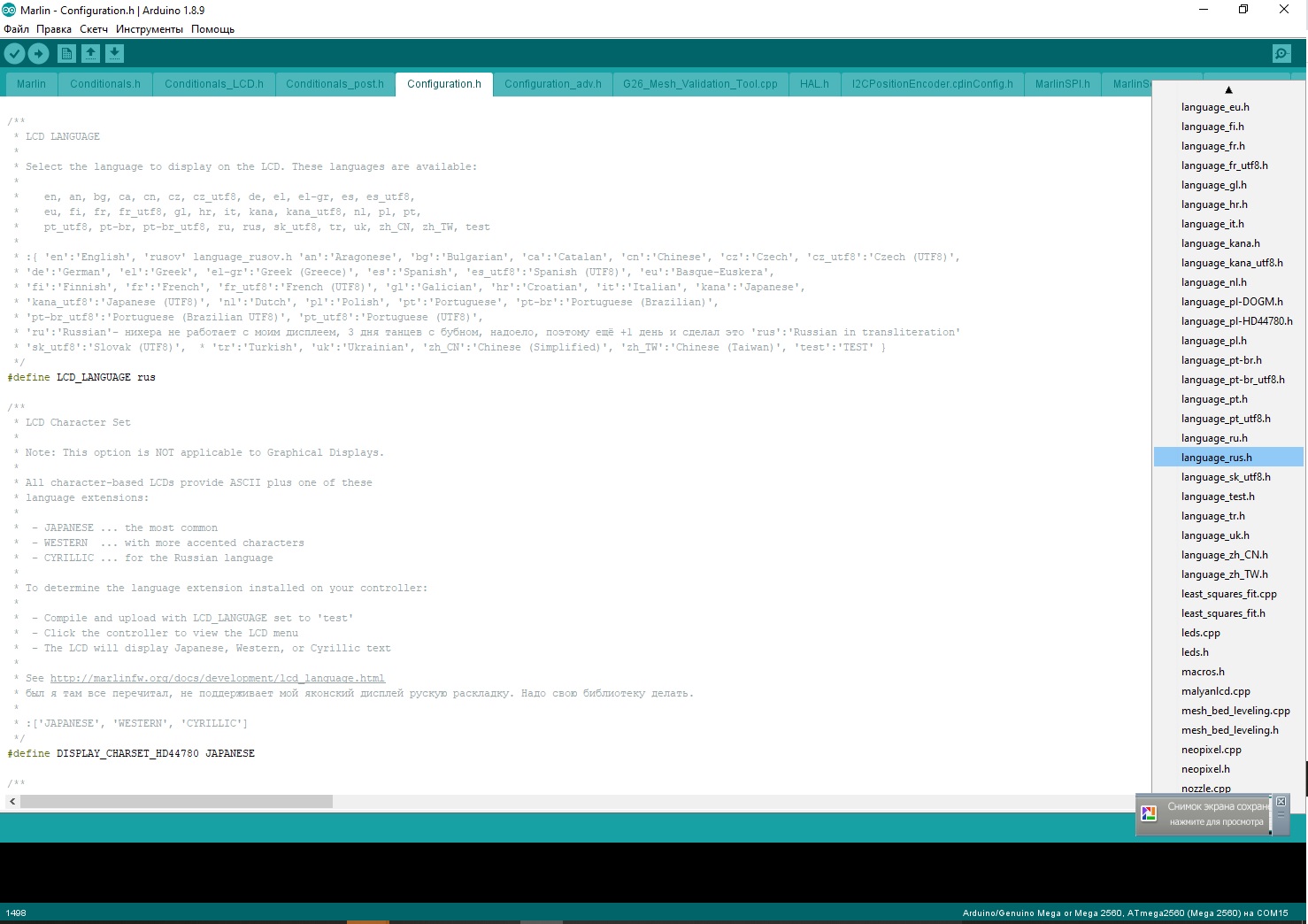

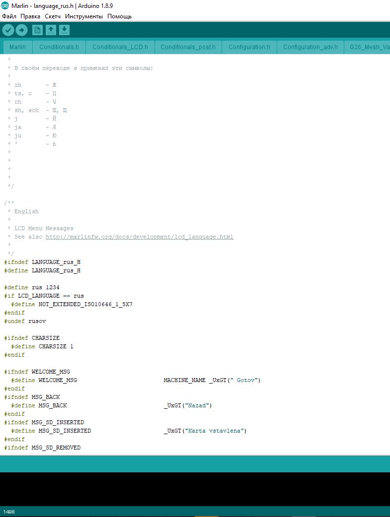

Доброго времени суток.
Решился поделиться с народом своей русской или как правильней русифицированной Marlin 1.1.9 RUS прошивкой.
Русификация Marlin 1.1.9 прошла не так легко, как хотелось, пришлось делать транслитом ( транслитерация ).
Можно было бы и на нормальном русском но в моем принтере установлен Японский дисплей который (библиотеки которого) не поддерживает нормальные русские буквы.
Ну а так как я по профессии больше механик чем программист, пришлось решать эту проблему механически. :D
Методом копирования создал новую вкладку Lenguage_rus.h, за основу взял вкладку Lenguage_en.h.
После 3-4-x часовой механической работы клавиатурой, получилось :thinking: что то более менее читабельное по русски.
Прописал свою новую вкладку "Lenguage_rus.h" во вкладке "Configuration.h".
"И, вуаля, башня готова"
вкладка Language rus (8930 просмотров) <a class='original' href='./download/file.php?id=174752&mode=view' target=_blank>Загрузить оригинал (68.42 КБ)</a>
вкладка Configuration.h (8930 просмотров) <a class='original' href='./download/file.php?id=174753&mode=view' target=_blank>Загрузить оригинал (260.88 КБ)</a>
