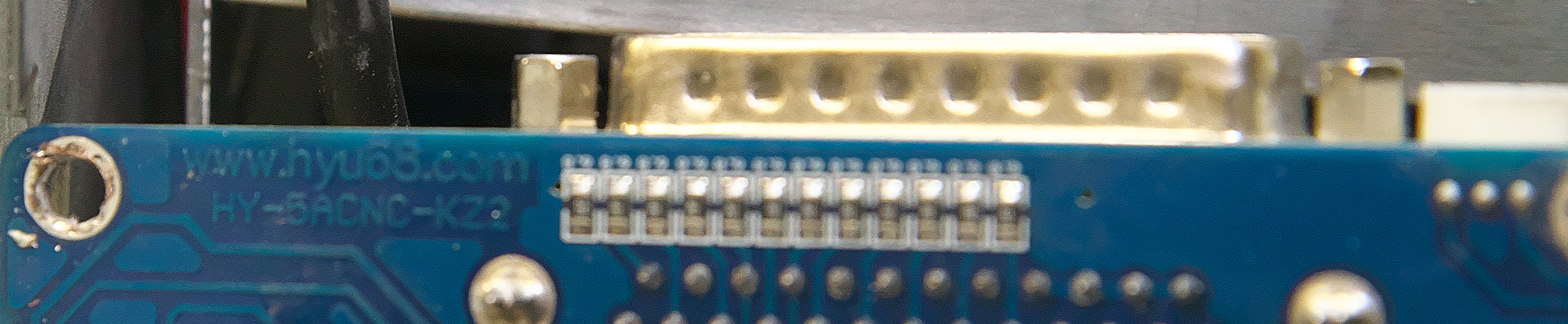

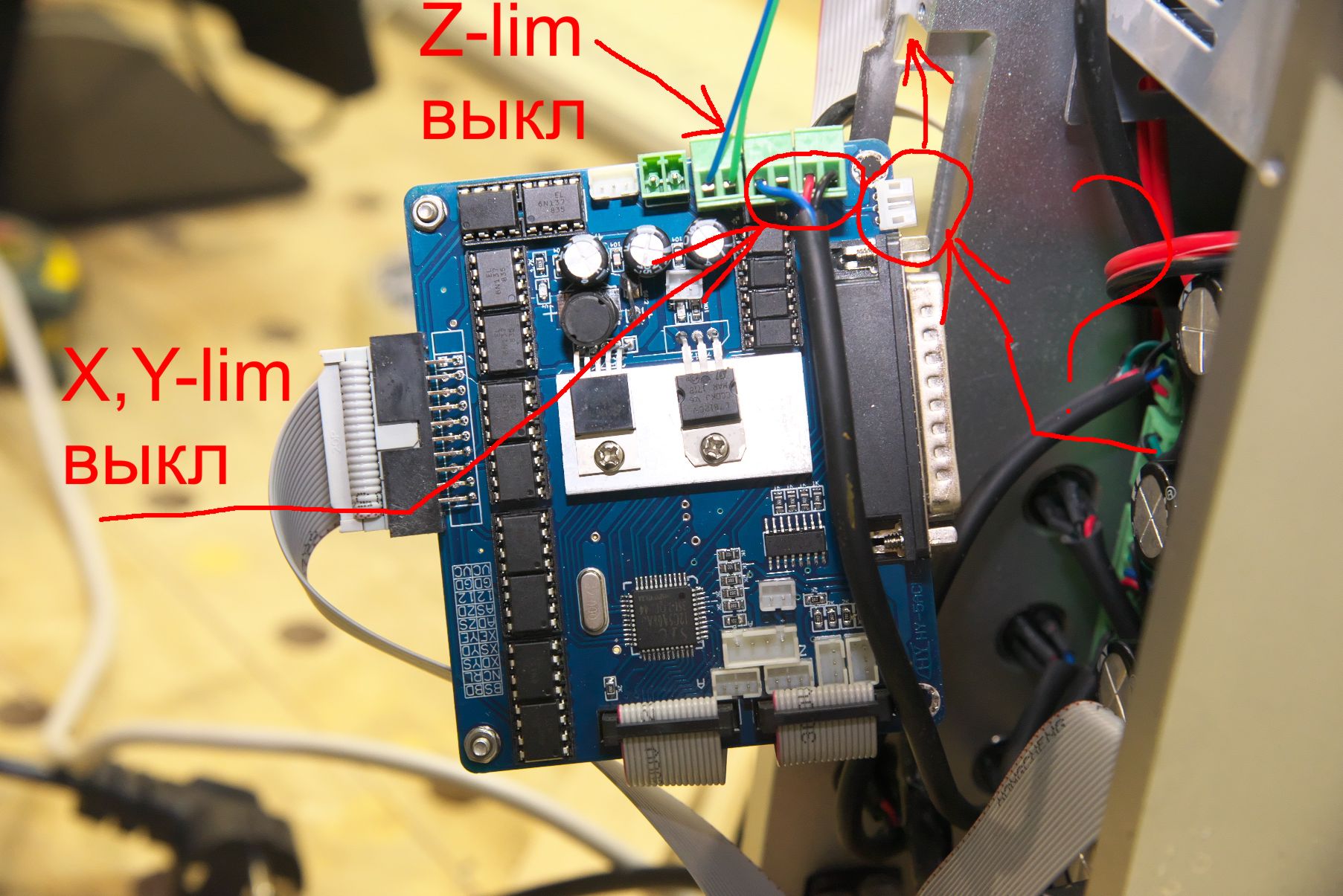

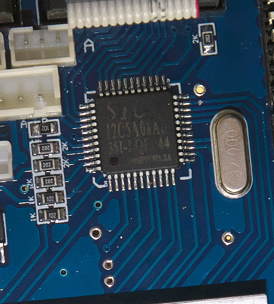

Сегодня вскрыл крышку и посмотрел на плату управления. На ней написано
http://www.(прости, Господи!)hyu68.com
HY-5ACNC-KZ2
сайт не грузится, а поиск в гугле платы под таким названием не находит. Может кому приходилось иметь дело ?
Концевики заведены на плату. Рядом с разъемом LPT имеется небольшой 3-х штырьковый разъем кот. доступен без снятия крышки. Может это для датчика нуля, как определить?
Шпиндель запитан напрямую от инвертора, никаких реле или соединений с платой управления я не нашел, т.е. включение и регулировка оборотов только ручное

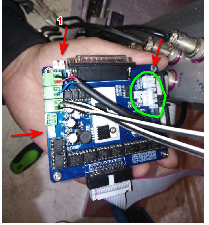

Добрый день.
У меня аналогичный станок и несколько аналогичных вопросов, прошу помочь.
1. Это тс уже задал, кто нибудь догадался что это за разьем и для чего он?
altyn-24 писал(а): 07 янв 2020, 21:17
Maxekb77 писал(а): Рядом с разъемом LPT имеется небольшой 3-х штырьковый разъем кот. доступен без снятия крышки. Может это для датчика нуля, как определить?
А так же там еще несколько свободных разъемов для чего они? Есть может какой даташит на эту плату у кого нить?
2021-08-31_073944.png (2944 просмотра) <a class='original' href='./download/file.php?id=197726&mode=view' target=_blank>Загрузить оригинал (1.08 МБ)</a>
