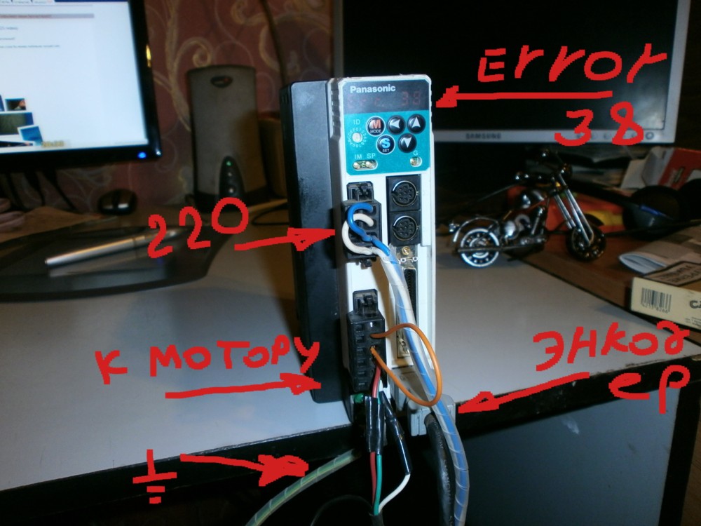

Доукомплектовал связку серва mhmd042p1u - мозги mbddt 2210003.
Документация по такому набора тут: http://industrial.panasonic.com/ww/i_e/ ... acs_e.html
Помогите подключить по степ-дир к лпт, в смысле куда чего к каким разъемам на какие контакты и если чего менять в настройках. (мотор и питание подключены).
Адски боюсь чего спалить, а знание англицкого на уровне 3 класса.
Помогите......
При включении без подключения к компу светит ошибка 38 "Run-inhibition input protection" гугл перевел как : Run-торможение входа защиты
На что он ругается?

Серва может быть в режиме удержания или просто включена. Никаких ошибок не должно быть.
При включении серва ждет сигнал включения S-on если его нет вал сервы свободно вращается. Когда подаем сигнал S-on серва подает напряжение на мотор и удерживает позицию(если она задана в настройках)
В твоем варианте возможно нет тормозного резистора или что то не подключил.
Фото выложи чтоб было видно провода.

P21.jpg (5691 просмотр) <a class='original' href='./download/file.php?id=11989&mode=view' target=_blank>Загрузить оригинал (138.64 КБ)</a>
Подключено все как было, только почему-то не было петли (счас оранжевая) стоит. на ошибку не повлияло

Что за петля? Коричневый провод? Из-за него фотку и попросил это тормозной резистор

А там просто перемычка и резистор внутри или это непростая проводина?
Re: AC Servo MINAS A4 Series помогите запустить
РЕКЛАМА писал(а):А там просто перемычка и резистор внутри или это непростая проводина?
эта перемычка чтобы подключить внутренний резистор все правильно.
Судя по описанию ошибки серва ждет сигналы. Нужно переводить серву в степ/дир.

Вау!
Я её оживил.
Пришлось разобрать разъем, который оказался не com а просто конектор, подключить питание для активизации оптопар, замкнуть cw и ccw выходы на com-.
Что-то не могу найти как отключить эти концевики, этож лишние 24 вольта бп тратить, больше ни для чего он не нужен..

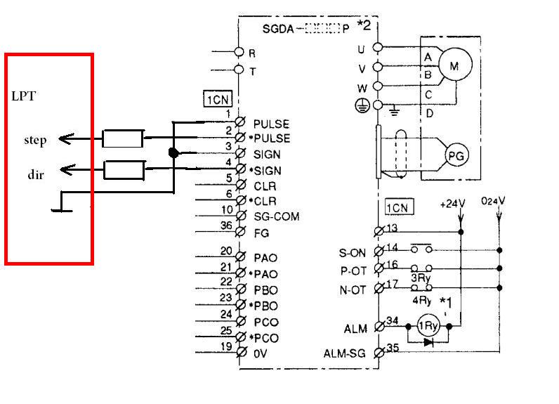

pulse и sign это вероятно степ и дир? почему их два комплекта? что еще и куда надо завести для управления?
РЕКЛАМА писал(а):pulse и sign это вероятно степ и дир?
Да
РЕКЛАМА писал(а):почему их два комплекта?
Степ + Степ -
Дир + Дир -
Обычно так
Вот Яскава как подключается к ЛПТ. Твои Мицу скорее всего имеют ту же распиновку.
Серва схема.JPG (5648 просмотров) <a class='original' href='./download/file.php?id=12003&mode=view' target=_blank>Загрузить оригинал (53.76 КБ)</a>
