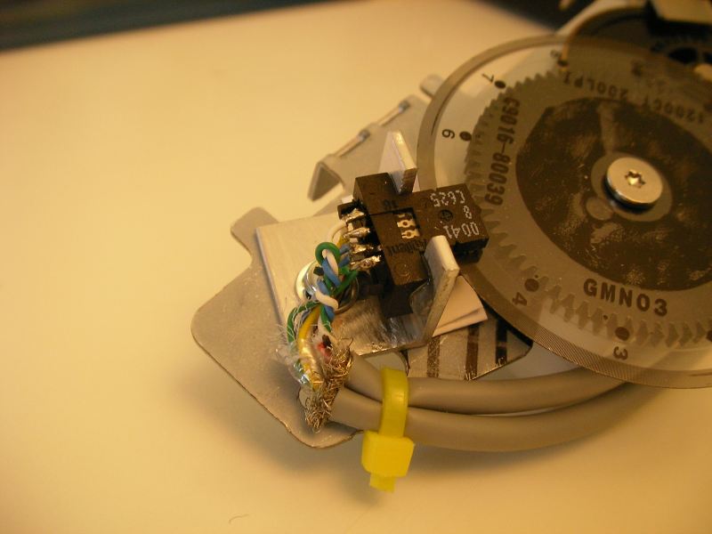

Добрый вечер уважаемые Форумчане! На днях разкурочил старый принтер HP deskjet 5150. а там такие движки
Изображение.
ведь это же коллекторный движок?
Re: двигатели от принтера HP 5150
выводов сколько?
Сообщение encedent »
три на разъеме
и просто торчат две клеммы
тему можно закрывать, это коллекторники, только не пойму, как они пользуются в принтере
скорее сего работает в паре с каким либо энкодером = серва.
Там линейная шкала пленочная натянута, и оптоэлемент считывает риски,
И второй мотор такой же, который бумагу протягивает - там стоит диск на валу из пленки с рисками.
Я такой принтер разбирал, хотел из него порошковый 3d принтер сделать.
Мне удалось эмулировать работу этих энкодеров, чтобы принтер думал, что все ок, а сам я управлял моторами так, как мне нужно, опять же используя эти энкодеры.
крайне бюджетная серва, но ведь работает! и довольно быстро и точно!
