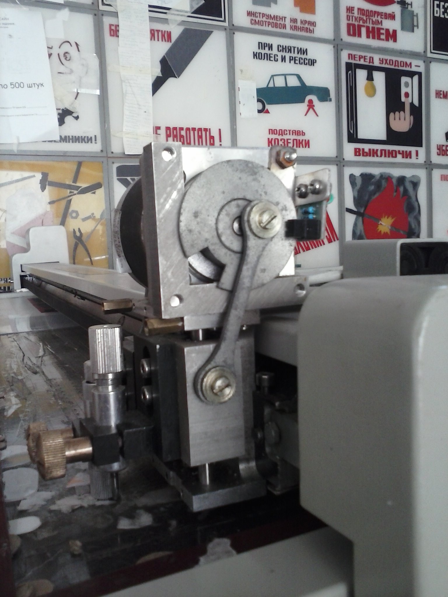

Сообщение Crybaby »
Не было времени эскиз механики станка накидать.
Так выглядит экцентрик на шаговике для позиционирования по Z. (3566 просмотров) <a class='original' href='./download/file.php?id=12138&mode=view' target=_blank>Загрузить оригинал (376.43 КБ)</a>
Re: Нужно разработать чертежи координатного стола.
И сколько все это весит?

Высота ножа в плоттерах регулируется? Просто если это не критично, то нож можно на соленоид повесить - всяко легче будет.
Crybaby
Сообщения: 20
Зарегистрирован: 09 фев 2013, 18:37
Сообщение Crybaby »
Весит то мало, но думаю туда другой инструмент вешать.
ПО так написано стоит ли что то менять, если система работает устойчиво.
