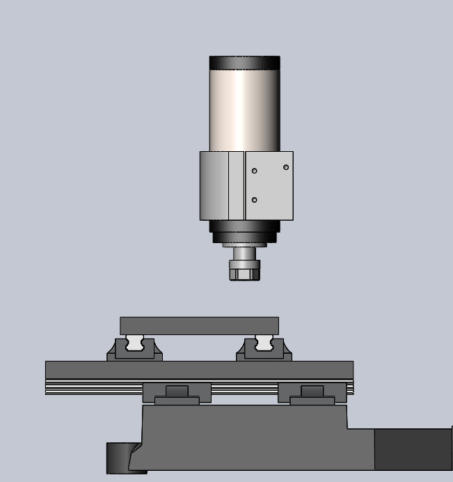

Интересно, насколько жизнеспособна такая конфигурация?
2019-12-29_10-36-15.png (11002 просмотра) <a class='original' href='./download/file.php?id=174124&mode=view' target=_blank>Загрузить оригинал (53.75 КБ)</a>
2019-12-29_10-35-46.png (11002 просмотра) <a class='original' href='./download/file.php?id=174122&mode=view' target=_blank>Загрузить оригинал (21.26 КБ)</a>
2019-12-29_10-36-02.png (11002 просмотра) <a class='original' href='./download/file.php?id=174123&mode=view' target=_blank>Загрузить оригинал (20.88 КБ)</a>
2019-12-29_10-39-05.png (11002 просмотра) <a class='original' href='./download/file.php?id=174125&mode=view' target=_blank>Загрузить оригинал (20.91 КБ)</a>
2019-12-29_10-38-46.png (11002 просмотра) <a class='original' href='./download/file.php?id=174126&mode=view' target=_blank>Загрузить оригинал (19.13 КБ)</a>
Блог на моем сайте sandr.ru
Nonstopich
Сообщения: 959
Репутация: 284
Re: «Рука» из того что есть....
Сообщение Nonstopich »
Сшивайте колонны сзади, и ставьте косынки на затылок им. Ну и все же одна труба, очевидно, лучше смотрится.

Был не прав - я спрашивал о конфигурации стола...
Такая конструкция жизнеспособна для фрезера по "чернухе" ?
поле обработки вышло 118 х 150мм
2019-12-29_13-04-43.png (10938 просмотров) <a class='original' href='./download/file.php?id=174127&mode=view' target=_blank>Загрузить оригинал (23.5 КБ)</a>
2019-12-29_13-04-30.png (10938 просмотров) <a class='original' href='./download/file.php?id=174128&mode=view' target=_blank>Загрузить оригинал (19.67 КБ)</a>
2019-12-29_13-04-18.png (10938 просмотров) <a class='original' href='./download/file.php?id=174129&mode=view' target=_blank>Загрузить оригинал (63.62 КБ)</a>
Над колонной пока еще думаю...

Какой тут фрезер по чернухе? Эта станинка от сверлилки по жёсткости, наверняка, хуже, чем плита из хорошего алюминиевого профиля..
если такие замашки то делайте сразу годный проект с нуля не привязываясь к тому что завалялось.
BOdrOFF
Сообщения: 345
Репутация: 199
Сообщение BOdrOFF »
Sandr, сделать анкера и залить бетоном ваше основание. Только после этого оно пойдёт на станок хоть какой нибудь. А сейчас это больше смахивает на основание от моей китайской сверлилки, купленной за 3000... ну что это такое. Зачем тратить кучу бабла на комплектующие, которые будут установлены на ЭТО)
Жесткость будет на уровне профилей (в лучшем случае).
А вообще и правда.. опалубку прямоугольную. Приносите в жертву старый шкаф, жертвенное орудие - лобзик электрический. Собираете короб, внутрь кладёте ваше основание для сверлилки с приваренными или вкрученными анкерами (болты из коробки с полки) и сверху всё это шедро тестом из цемента, песка и воды) до края.
Будет вам нормальное основание на которое уже можно будет применить вашу схему.

Тогда начнем с начала, есть желание собрать «Руку» по чернухе с полем не более 200 х 200
и есть некоторый набор комплектухи
Теперь самый главный вопрос из чего делать станину и колонну?
Сообщения: 3310
Sandr писал(а):по чернухе с полем не более 200 х 200
потом сами будете жалеть, что затеяли такой малый стол, где половину места займут только прижимы заготовки, в итоге заготовка будет не более 120х120мм :thinking:
Sandr писал(а):из чего делать станину и колонну?
колонну из толстой профтрубы, отдельные швеллеры слабы на скручивание вдоль оси и на изгиб по широкой стороне.

Хмм предложили
200 х 200 х 8 г/к ст3 по 2880р за метр
и 300х100х6
Мне кажется 200х200 стенка 8 лучше...
Вот накидал основу из этой трубы
2019-12-30_20-26-41.png (10643 просмотра) <a class='original' href='./download/file.php?id=174210&mode=view' target=_blank>Загрузить оригинал (39.19 КБ)</a>

Думаю я даже погорячился с 35 рельсами :)
2019-12-31_13-27-25.png (10544 просмотра) <a class='original' href='./download/file.php?id=174250&mode=view' target=_blank>Загрузить оригинал (76.48 КБ)</a>
пересобрал на 20х
2019-12-31_22-11-35.png (10468 просмотров) <a class='original' href='./download/file.php?id=174274&mode=view' target=_blank>Загрузить оригинал (80.78 КБ)</a>
и чтото мне стол не нравится - выглядит как-то не так....
2019-12-31_22-10-54.png (10468 просмотров) <a class='original' href='./download/file.php?id=174275&mode=view' target=_blank>Загрузить оригинал (26.39 КБ)</a>
2019-12-31_22-10-31.png (10468 просмотров) <a class='original' href='./download/file.php?id=174276&mode=view' target=_blank>Загрузить оригинал (27.63 КБ)</a>
Может всеже перевернутый стол ?
Последний раз редактировалось Sandr 31 дек 2019, 22:12, всего редактировалось 1 раз.
Тонкий стол, вот и не смотрится. Винтов нет, моторов. Когда все появится, будет лучше
