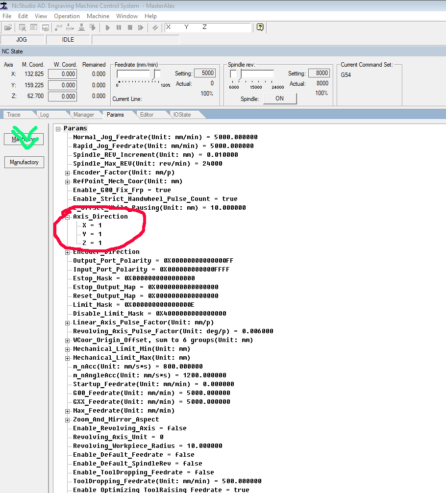

стоит WINXP китайская + artgrave китайская + NC studio китайская. в такой связке станок настроен, работает. НО китайским не владею.
1. поставил XP инглиш + NC studio инглиш. воткнул драйвера, станок в принципе управляется, но ручное управление и при запуске файла, зеркально... если на китайской версии при нажатии + он ехал вверх то на англ при нажатии + он едет вниз и так по всем XY а по Z корректно вверх при + и вниз при -.

Сообщения: 2893
Re: [фрезер] по [пластик, дерево] [1200х2400]
Попробуй для того, чтобы ехало от стрелок клавиатуры туда, куда надо:
Открываем вкладку Params
зажимаем CTRL, Alt и Shift и два раза клацаем мышкой на Machining
Открывается окно с параметрами. Меняем 1 на -1, сохраняем и проверяем.
Screenshot - 17.01.2020 , 12_13_00.png (4045 просмотров) <a class='original' href='./download/file.php?id=175088&mode=view' target=_blank>Загрузить оригинал (49.38 КБ)</a>
