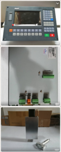

Приветствую всех уважаемые форумчане!
Понадобился плазморез для раскроя металла от 1мм до 40мм. в качестве источника плазмы будет использоваться Hypertherm Powermax 125
Сначала хотели приобрести готовый но после просмотров форумов возникло желание сэкономить и сделать своими руками, в любом случаем это поможет понять все процессы и даст фору при поломках в дальнейшей работе. электронику хотим заказать с китая.
Вопрос в том, какие выбрать мозги? на сегодняшний день предложений не так много, хотелось бы разложить по полочкам.
1 - готовый контроллер с лсд экраном от компании Starfire SF-2100C + внешний авто регулятор высоты SF-HC25G + внешний делитель напряжения + внешние драйвера для шаговых двигателей
2 - готовый контроллер с лсд экраном от компании StatAi (Microstep) CC-S4D с встроенным авто регулятором высоты (485 torch height controller output current≤3A) + встроенные драйвера шаговых двигателей + внешний делитель напряжения, также от обеих компаний есть свои готовые оси Z, цены на эти модели практически одинаковые
3 вариант использование контроллера без дисплея подключаемого напрямую к компьютеру и управляемого через Mach3. Мнения разнятся пишут что под виндой будут зависания при поджигах, с другой стороны более гибкие настройки :thinking:
Какой привод лучше использовать, ремень, рейку, косозубую рейку? Направляющие Hiwin, либо круглые, Двигатели хотим взять NEMA 34 напрямую без редукторов.
Заранее спасибо за помощь !
SF2100C
SF2100C
СС-S4D (9347 просмотров) <a class='original' href='./download/file.php?id=174040&mode=view' target=_blank>Загрузить оригинал (327.21 КБ)</a>
СС-S4D

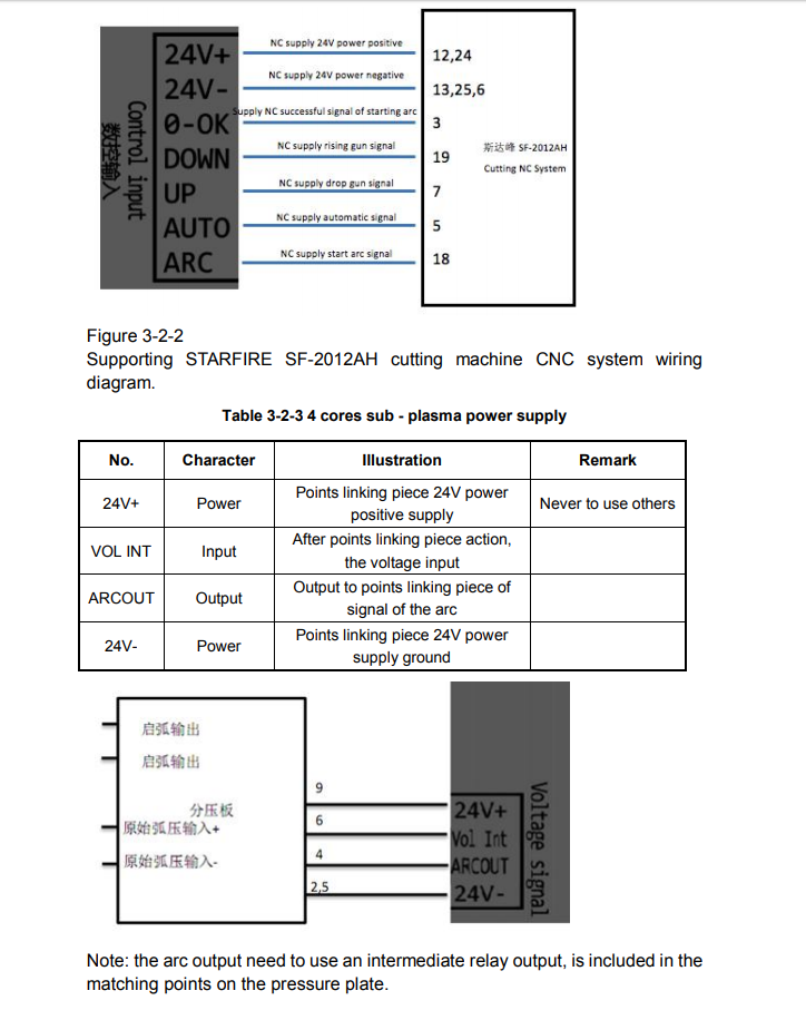

CncPro писал(а):с THC как быть если использовать плату развязки LPT?
покупайте любой какой по душе. главное 3 выходных сигнала: thcup/down и ark-ok.
thcup/down понятно что непосредственно для управления резаком вверх/вниз, ark-ok нужен для включения thc. этот входной сигнал можно инвертировать чтобы он был якобы всегда включен, мач будет всегда считывать что дуга имеется и тогда не получится применять макрос на случай если дуга по каким то причинам не зажглась. а такое бывает.

ок понятно,
у SF-HC25G есть такие входные, получается его без проблем можно как к заводской панели SF2012AH подключить, так и плате опторазвязки.
схема.
25-2.png (8866 просмотров) <a class='original' href='./download/file.php?id=174760&mode=view' target=_blank>Загрузить оригинал (193.2 КБ)</a>
25-1.png (8866 просмотров) <a class='original' href='./download/file.php?id=174761&mode=view' target=_blank>Загрузить оригинал (212.46 КБ)</a>
