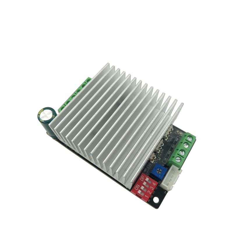

Начал погружение в ЧПУ с дешёвых TB6600, таких:
MKS-TB6600-3D-TB6600.jpg (6009 просмотров) <a class='original' href='./download/file.php?id=174687&mode=view' target=_blank>Загрузить оригинал (54.72 КБ)</a>
Движки у меня NEMA 23 длинные. Хочу поднять скорость холостого хода. Сейчас напряжение 24В. Вроде как и на этих драйверах можно поднять до 36В, но как-то ... на пределе.
На какие не очень дорогие драйвера можно подрасти? Только шаговик, без экодера. Ток 4.5 А (как в этих) норм. Главное, напругу хотя бы до ~50В поднять.
Мне много скорости не надо, но сейчас совсем тоска.
На что, на али, обратить внимание?

DM542 не то?
До 50В пишут. Ток 4.2, микрошаг, все дела. Цена гуманная. Частота подходящая (100 кГц плата, 200 кГц драйверы).

Ну не знаю, тоже стоят и другу собрал управление на dm542 клонах брал в районе 1000р (сейчас еще подешевели), полет нормальный, сейчас взял на пробу за 756р, чутка отличаются конденсаторы, на одних что подороже, чуть лучше корпус и чуть аккуратнее, а так одинаковые платы (оптопары не помню, но самые обычные). Читал тут, может проявляться глюк, если рядом с катушкой индуктивности внутри будет метал - лечится, нормальной катушкой. Работают тихо, считаю очень достойным вариантом за свои деньги. Уж точно лучше ТВшек ИМХО

Моя мысль простая. Скорости холостого не хватает -> Надо поднять напругу. Сейчас у меня 24В. Хотел поднять до 36В, но это верхний предел моих 6600. Не айс.
А у эти 542 предел аж в 50 вольт. То есть можно на БП 48 В выставить чуть меньше (на всяк, для запаса прочности) и разогнать мои моторы чуть ли не в полтора раза.

Тоже менял TB6600 (32В) на DM542 (48В). Быстрее и тише работают, нет неприятного характерного металлического лязганья у моторов (сравнение бензин/дизель :hehehe: ). Меньше греются моторы при одних и тех же токах.
