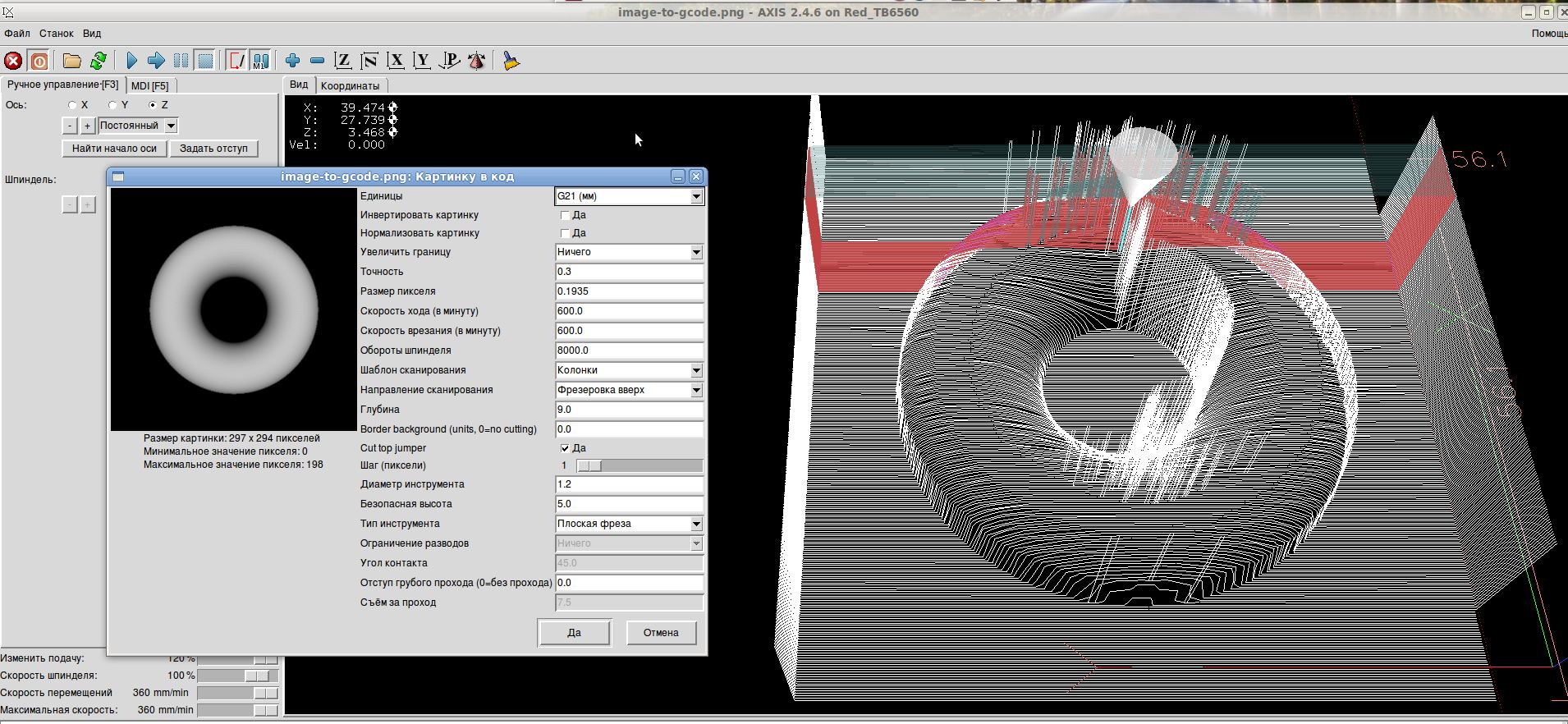

Кто знает или догадывается зачем в image-to-gcode режимы "фрезеровка вверх" или вниз?
в описании на английском сказано только:
Up Milling: Start milling at low points, moving towards high points
Down Milling: Start milling at high points, moving towards low points
т.е. "фрезеровка вниз" - т.е. точка входа в заготовку находится в районе самой верхней точкки рисунка и от неё фреза начинает "убирать" материал - двигаясь к самой нижней(глубокой) точке.
"фрезеровка вверх" - наоборот.
Up milling.jpg (2562 просмотра) <a class='original' href='./download/file.php?id=11861&sid=3511eb00d40ea3fe43c9d3c153ff222e&mode=view' target=_blank>Загрузить оригинал (332.73 КБ)</a>
Так зачем нужны эти режимы?

Ухты, а я этого и не видел :)
Наверное так некоторые слоистые материалы будут лучше обрабатываться...
