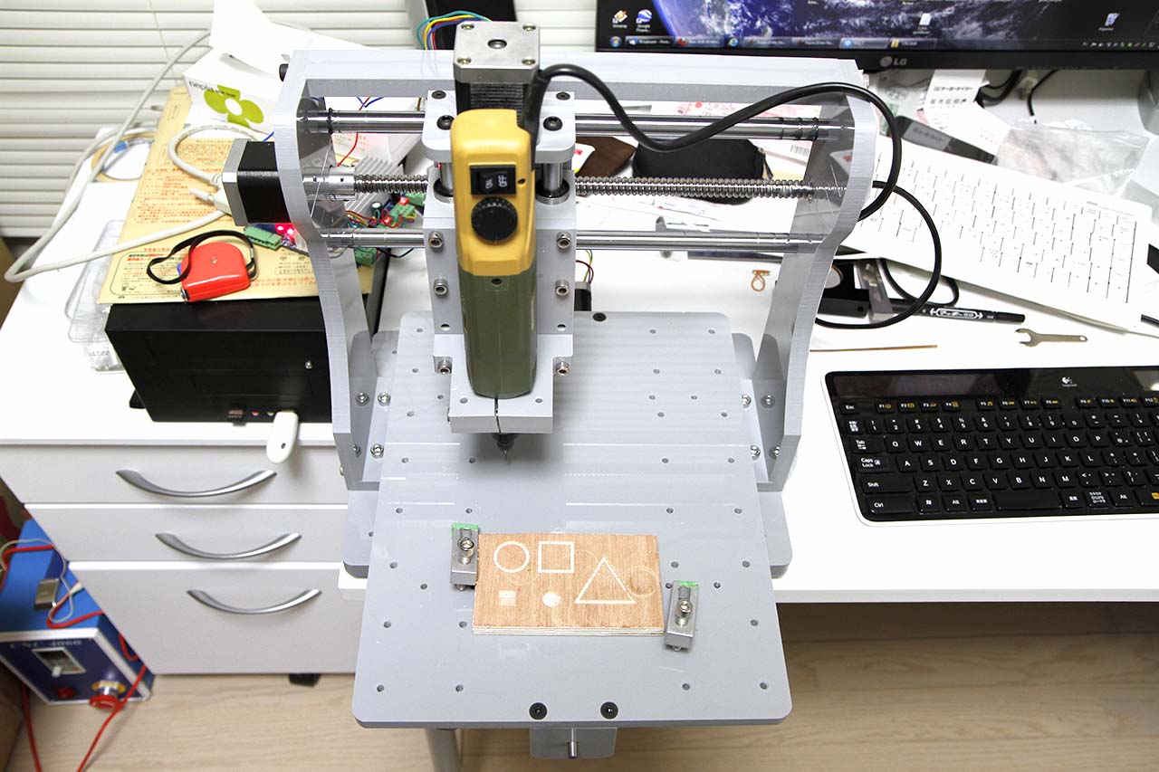

ну вот и я допилил свою игрушку :)
рабочее поле 200х200х80мм, холостые перемещения 3000мм\мин, рабочие пока 1000 но нада еще пробовать быстрее.
_MG_6011.jpg (7232 просмотра) <a class='original' href='./download/file.php?id=11554&mode=view' target=_blank>Загрузить оригинал (185.82 КБ)</a>
только что опробовал на фанере, все крутится все ездит.
выпилил формочки для проверки размеров все точно, размеры и геометрия не ушли.
резал конечно в щадящих режимах но всеравно был удивлен.
фреза 2мм, подача 1000мм\мин, заглубление 0.5мм, шаг 0.4мм
_MG_6006.jpg (7232 просмотра) <a class='original' href='./download/file.php?id=11555&mode=view' target=_blank>Загрузить оригинал (156.09 КБ)</a>
ето всеголиш прототип, чтоб отработать УП, подогнать все размеры и в целом потренироваться, конечное изделие планируется из дюраля.
но как пример вполне себе ничего :hehehe: , для гравирвки или для моделистов кто работает по пластику, воску, мелкими фрезами и граверами вполне себе.
P.S. спасибо всем кто помогал советами и ЦУ насчет механики и прочего :) всем остальным тож спасибо за внимание.

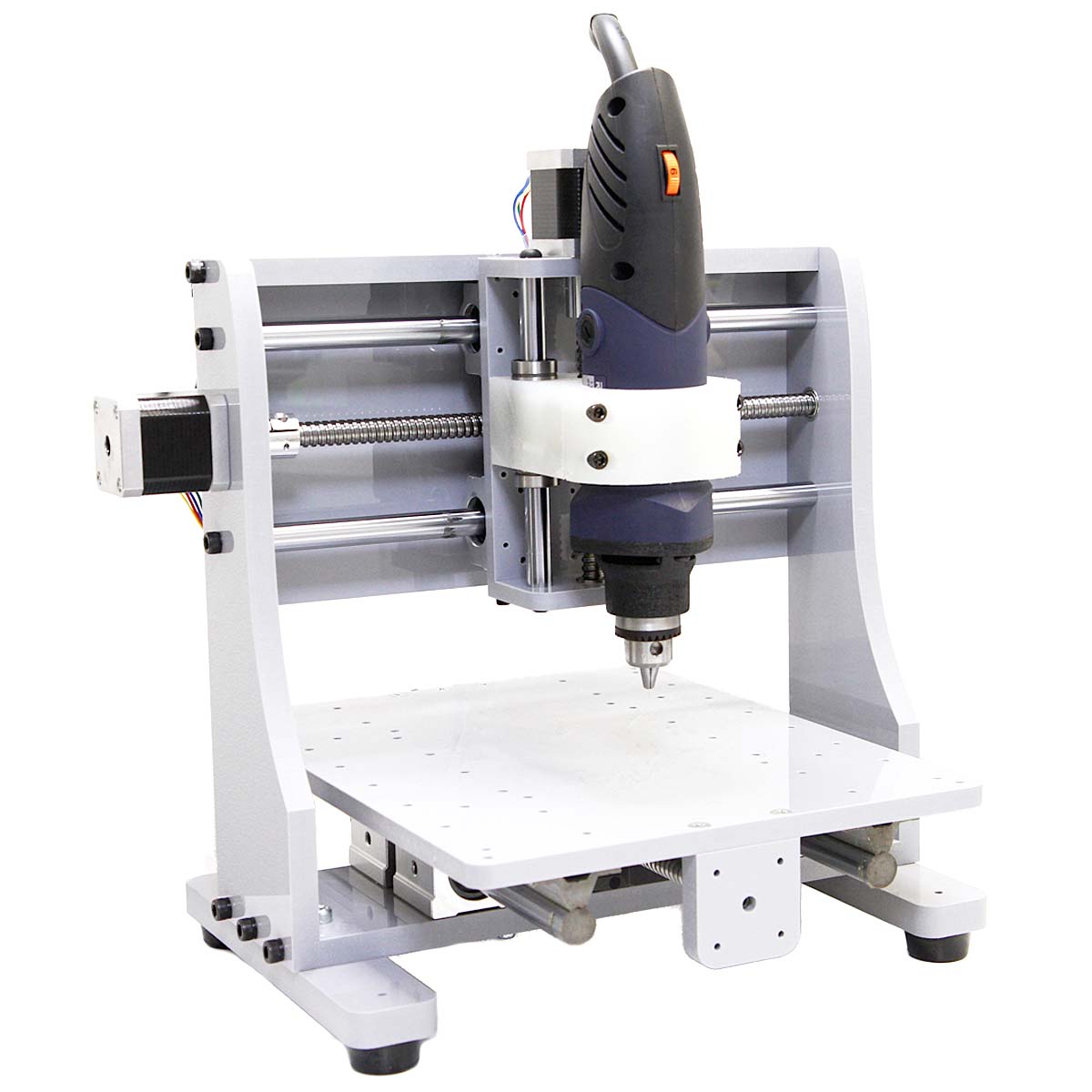

сейчас станочек выглядит так:

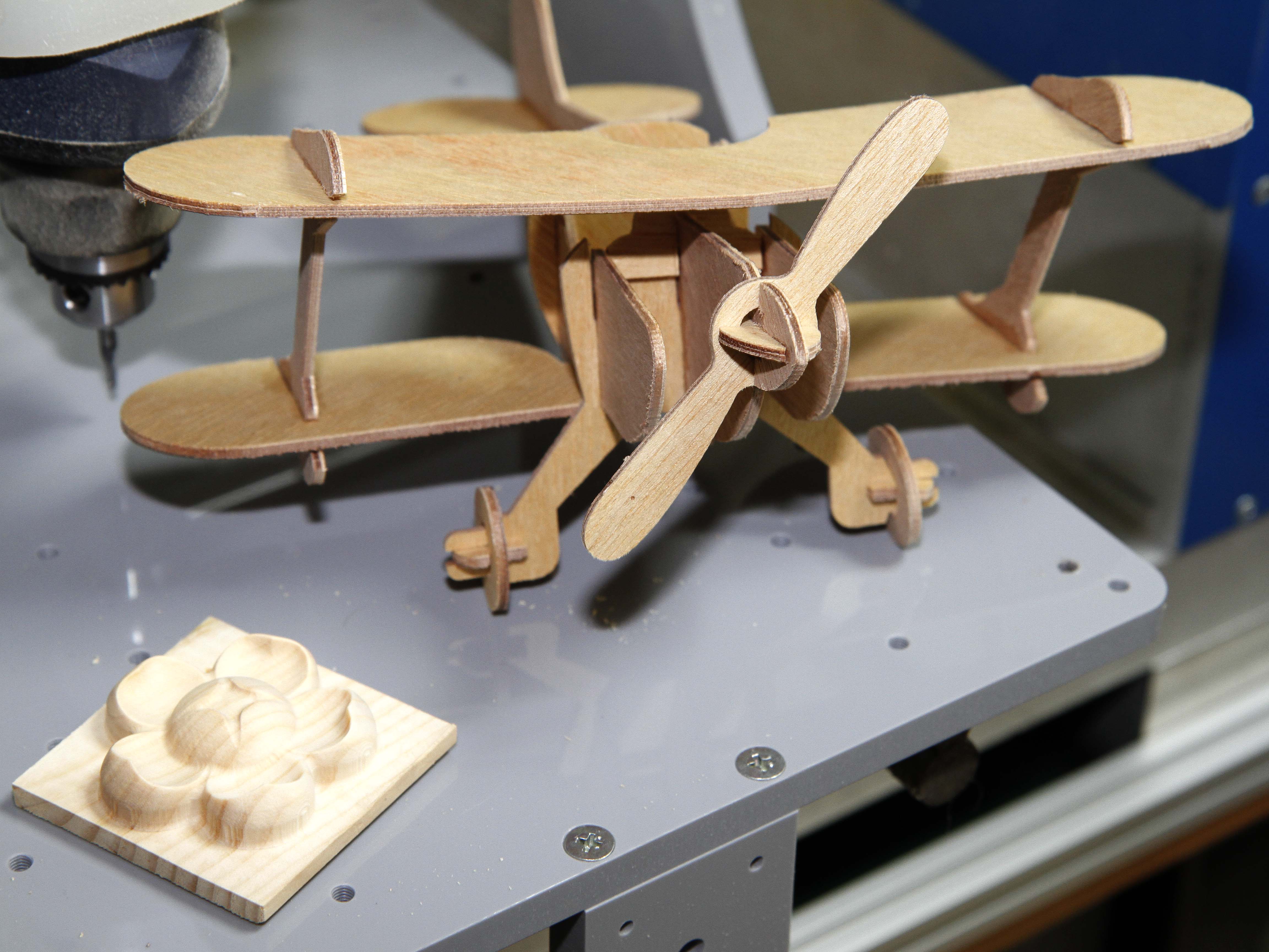

а вот что сделано на таком станчоке в качесвте примеров:
sample06.jpg (5485 просмотров) <a class='original' href='./download/file.php?id=27177&mode=view' target=_blank>Загрузить оригинал (892.03 КБ)</a>

Nick писал(а):Прикольно! А это из конструктора или ты сам детали под него пилил?
Винты только на движке висят? Упорные подшипники есть?

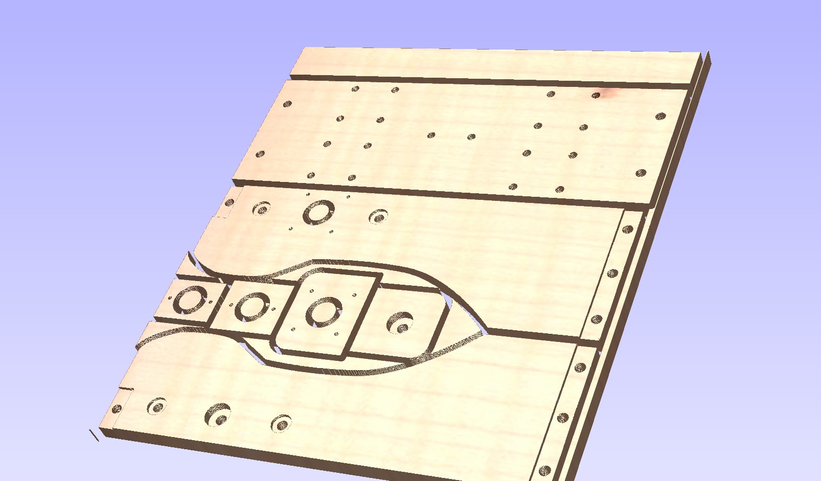

нет, все рисовал, расчитывал, составлял УП и резал на большом станке сам лично :)
cnc.jpg (7226 просмотров) <a class='original' href='./download/file.php?id=11556&mode=view' target=_blank>Загрузить оригинал (171.74 КБ)</a>
да, винты только на движке, думаю что для такого мини размера и в целом из пластика ето приемлимо.
вот здесь я не зря об етом поднимал темку http://cnc-club.ru/forum/viewtopic.php? ... 866#p48866
но стороны так и не пришли к единому мнению :hehehe:

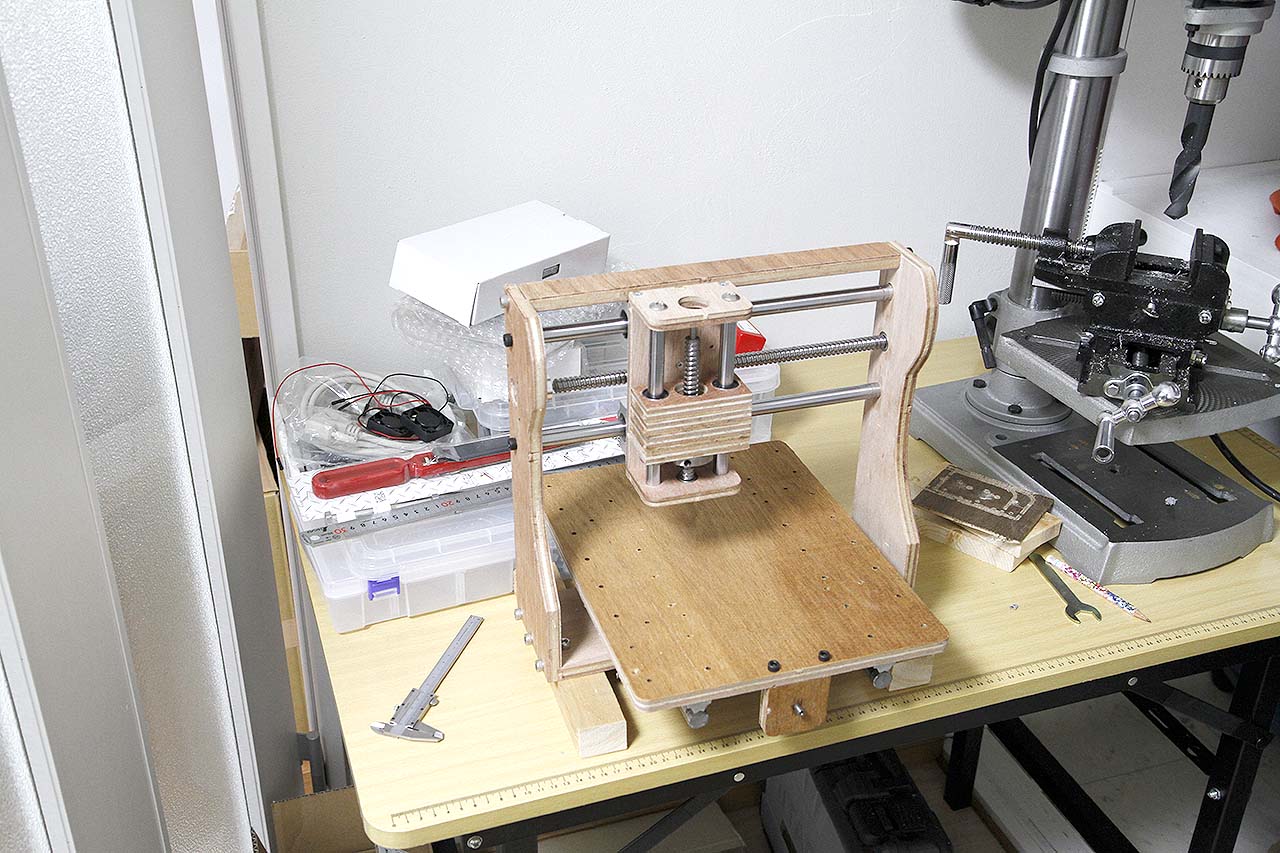

а начиналось все с такого
_MG_6000.jpg (7226 просмотров) <a class='original' href='./download/file.php?id=11557&mode=view' target=_blank>Загрузить оригинал (207.02 КБ)</a>

пластик называется Hardened PVC, по нашему скорее всего что-то навроде уплотненного ПВХ.
рама 12мм, стол 10мм, зед 8мм.

Nick писал(а):А как общие впечатления от станка? Что нарвится, и что бы сделал по другому в следующий раз?
ЗЫ почему используешь линейные подшипники без корпуса? С теми которые в корпусе было бы на много проще...
в следующий раз буду делать из дюраля :)
а в целом все нравится, повторюсь ето уже второй прототип и вполне себе рабочий, паетому я все основные баги отловил уже на первой модели.
единственное что швп 12мм несколько излишни для такой игрушки, 10мм Т-винт наверно был бы лучше всего, но цены что на Т-винт что на китайские ШВП одинаковые, и с прицелом на дюраль поэтому пока прототип с швп.
ну и акуратнее будет в следующий раз, и прочие косметические улучшения.
а подшипники безкорпусные только по Z, если ставить корпусные то теряются более 3х см по Y и около 1.5см по Z. Ну или увеличивать всю конструкцию на ети величины, что не есть гут, ибо опять же растут габариты, вес, итд.
а так брусок почти полый, ничего не весит, и подшипники там четко сидят, соосность отличная.
хотя конечно в изготовлении етот брусок был самым сложным элементом, 3 отверстия должны быть четко на своих местах и взаимосвязаны друг с другом и положением на бруске.
