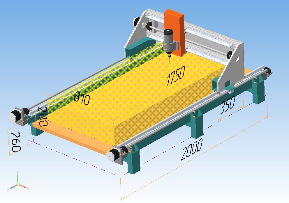

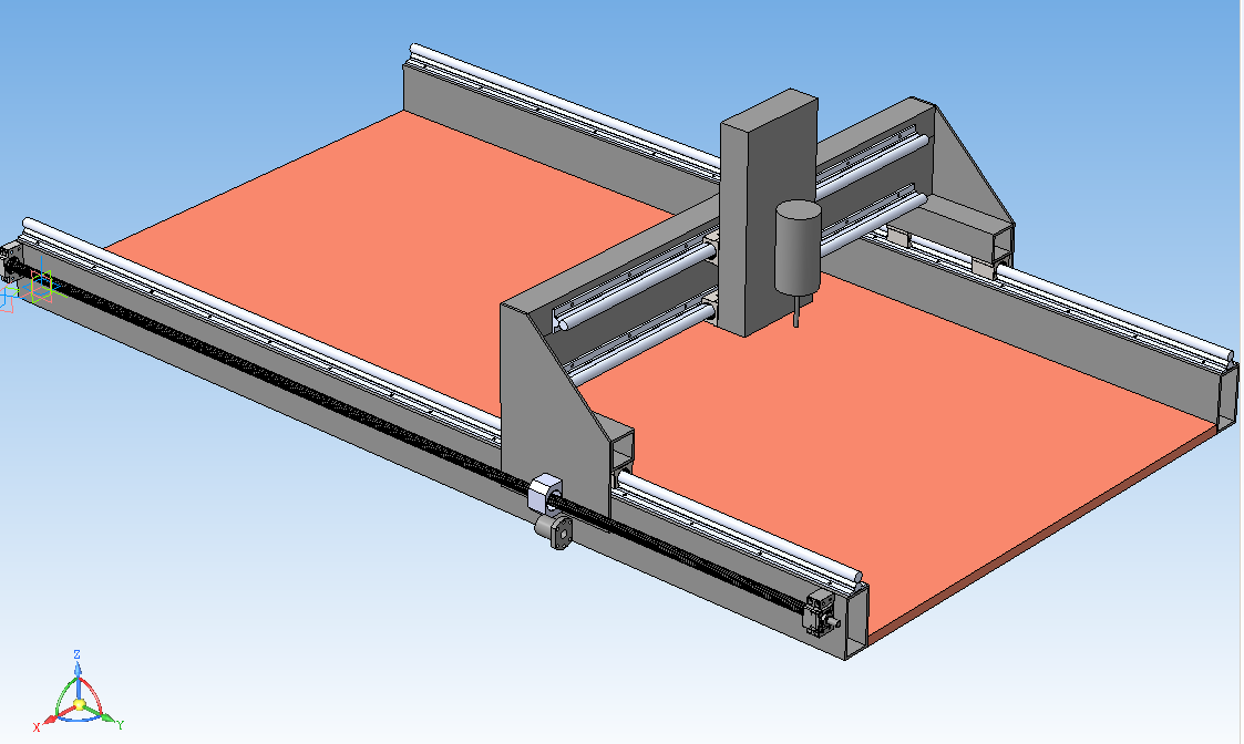

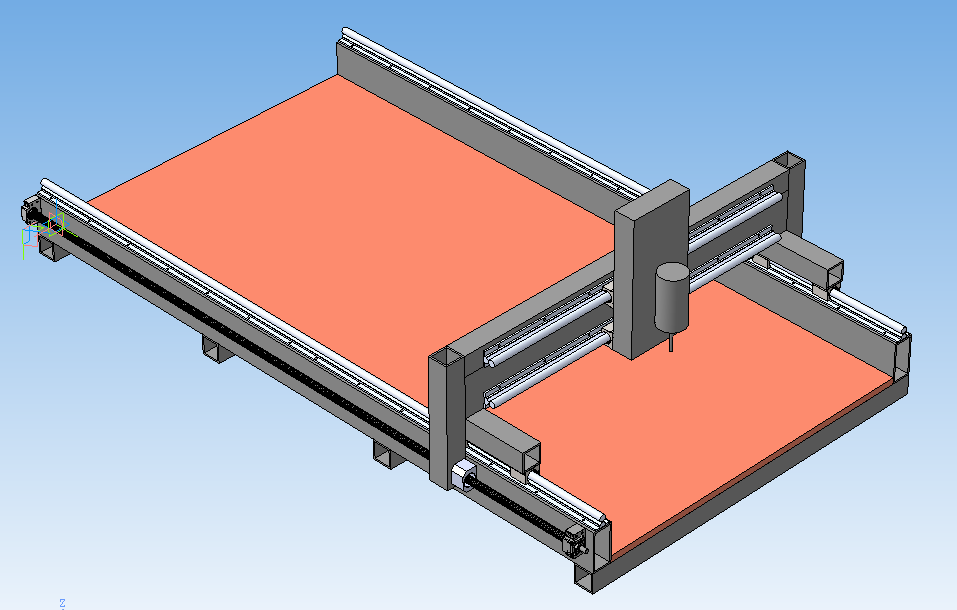

Всем привет!
Набросал два варианта конструкции. Во втором варианте боковые пластины 5 мм заменил на трубы 60х60х5.
Сборку хочу делать на болтах.
Какой вариант лучше?
Дотянет до точности 0,1 мм?
Габариты 2000х1200х400
Рабочее поле: 1750х800х209
Обрабатываемые материалы: Дерево, пенопласт
Материал рамы: Сталь Ст20, Трубы 60х120х5 и 60х60х5, боковые пластины сталь 5 мм. Сборка на болтах
Рельсы SBR20
Винты ШВП 2010 по осям X,Y. На Z 2005
Первый вариант (4720 просмотров) <a class='original' href='./download/file.php?id=172511&mode=view' target=_blank>Загрузить оригинал (59.36 КБ)</a>
Первый вариант
Второй вариант (4720 просмотров) <a class='original' href='./download/file.php?id=172512&mode=view' target=_blank>Загрузить оригинал (43.14 КБ)</a>
Второй вариант
Последний раз редактировалось max_ku 27 ноя 2019, 09:06, всего редактировалось 1 раз.
Re: Выбор конструкции станка по дереву.
max_ku писал(а):Во втором варианте боковые пластины 5 мм заменил на трубы 60х60х5.
Зря.
И 5-ти мм-вой пластины маловато будет.
Трубы чем ровнять будете перед установкой направляющих?
Если волн не будет в трубах и всё подгоните как "книжка пишет", то есть возможность попасть в 0,1 мм, но не факт.

xenon-alien писал(а):Трубы чем ровнять будете перед установкой направляющих?
Пока думаю. Есть ручные способы? Или наваривать пластины и на фрезеровку?

Сначала ищешь фрезер, в который влезет 2метровые направляющие. Если найдешь и согласятся сделать за приемлемые деньги, навариваешь пластины и отдаешь фрезеровать.
Нет - значит привет колхоз в виде эпоксидки на струнном эффекте
Боковины портала лучше с 10-16мм пластин делать

Спасибо! Дюралевые боковины 16 мм значит буду делать

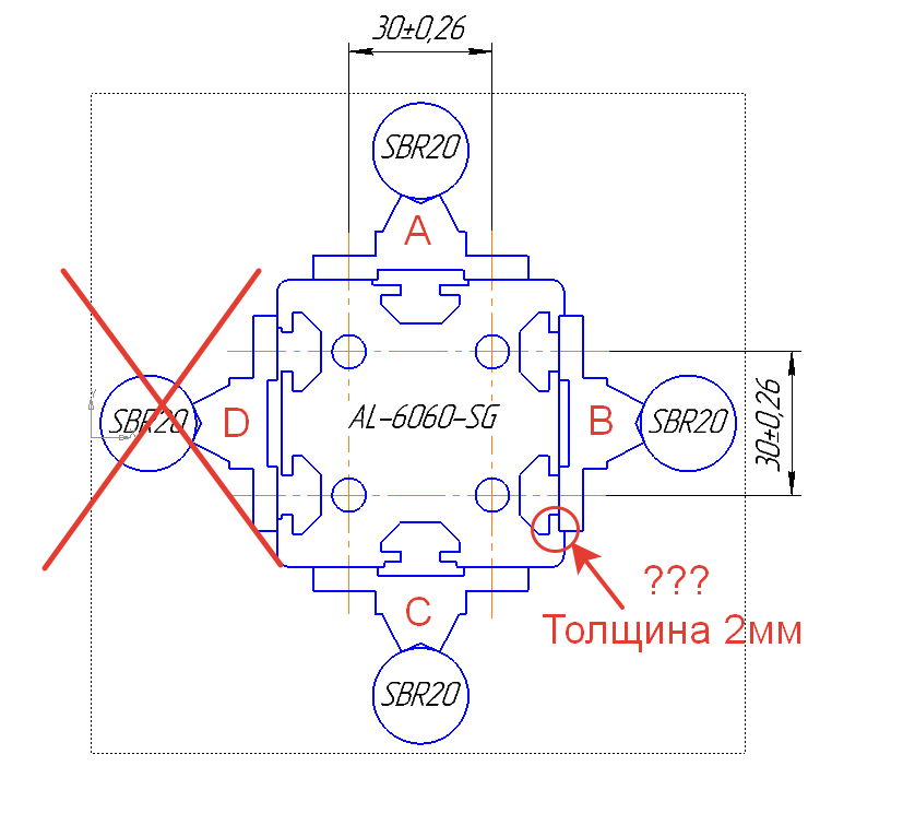

профиль AL-6060-SG от ЧПУ-технологий.
Варианты "A","C" - требуют нарезания резьбы.
Вариант "B" не достаточно надежный, как мне показалось, или пойдет для деревообработки?

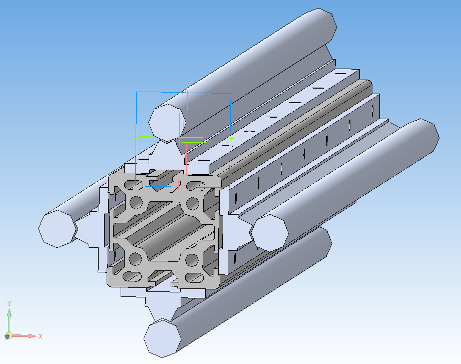

Более точно профиль обрисовал
2019-12-08_19-07-23.png (4412 просмотров) <a class='original' href='./download/file.php?id=173006&mode=view' target=_blank>Загрузить оригинал (43.24 КБ)</a>

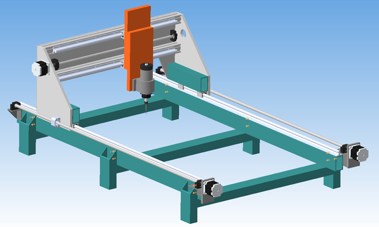

Проект постепенно меняется

Mamont писал(а):Сначала ищешь фрезер, в который влезет 2метровые направляющие. Если найдешь и согласятся сделать за приемлемые деньги, навариваешь пластины и отдаешь фрезеровать.
Изучал данный вопрос. Есть еще метод шабрения "трех плит". Доступный способ, но относительно долгий. Все больше привлекает данный метод независимостью от специального оборудования.

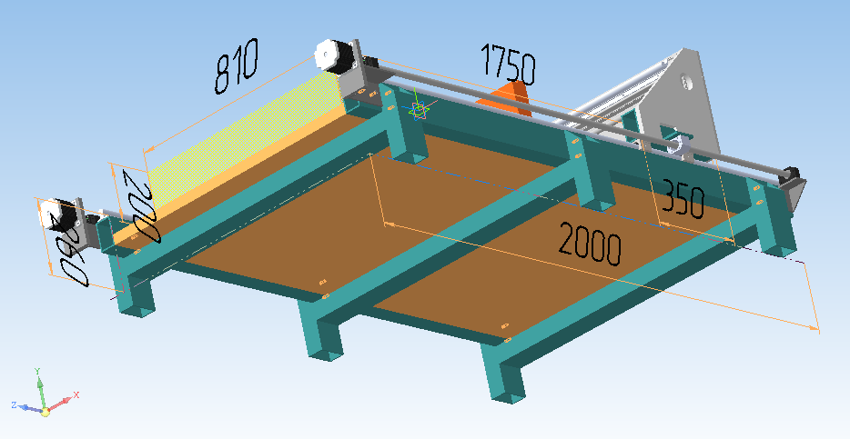

2020-01-01_10-13-32.png (3903 просмотра) <a class='original' href='./download/file.php?id=174280&mode=view' target=_blank>Загрузить оригинал (64.69 КБ)</a>
2020-01-01_10-13-51.png (3903 просмотра) <a class='original' href='./download/file.php?id=174279&mode=view' target=_blank>Загрузить оригинал (89.04 КБ)</a>
