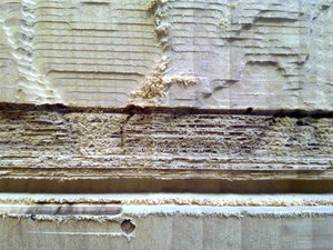

Уважаемые коллеги! Растолкуйте мне плиз, что за фигня творится с моим станком. Ни с того, ни с сего начал оставлять полосы по Х. Даже сферической фрезой 2мм, при шаге 0,1 или конусной иглой, при шаге 0,05 остаются полосы. Такое ощущение, как будто шаг намного больше, нежели выставленный. Раньше такого косяка не было, не пойму в чем причина. Благодарю за ранее, всех не равнодушных.

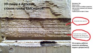

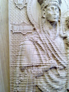

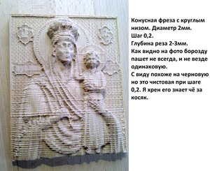

Фото косяков прилагаю. Спасите кто может.

Со слов женя я так понял, что проблема решилась подтягиванием болтов Y.
Хотя как У мог влять на такой результат я не пойму, честно говоря.
По фоткам косячит зет, а не У, копать в сторону зета.
1) проверить механику надо б для начала. Особенно передачу с ШВП, или что там у тебя, на датчик обратной связи.

Чего то не похоже на шаг 0,2? Может компенсация диаметра фрезы какая нибудь стоит?
Выкладывай арткамовский файл - завтра на работе поковыряю.

Точно! Какой тут 0,2 мм? Видно же - шаг практически равен диаметру. Может ошибка?

tooshka, вот тот файл который ты просил. Возможно косяк в настройках арт кама или емс. шаг именно такой, как я писал раньше, но ощущение как будто там не 0,2 а 2 как минимум. Обратите внимание в разных местах борозда разная, а на плоских поверхностях ее вообще нет
Арткамовские файлы тут
http://yadi.sk/d/mwonY_Q-2OuQH
http://yadi.sk/d/2ntkJ5lm2OuPx
Проверил возможные гипер люфты, всё нормально по всем осям.

Создал фрезу радиусную 2мм шаг 0,2мм, сделал УП, сохранил МАЧ2 мм и Gcod мм попробуй на чем нибудь типа МДФ или пенопласте плотном. Я запустил на взрослом станке вроде все нормально. Только у меня нет таких мелких фрез.
Только сообразил "конусная фреза с закругленным кончиком" диаметр кончика???

В арткаме у меня она тоже визуализируется нормально. Твоё расширение джикодов мне не подходит. У меня простой станок без смены инструмента и пашет на ЕМС-2 под линуксом. Нужно под Mach3 gb-Arch(mm)(*TAP) Плиз присшли в таком расширении с глубиной рельефа 5мм, что бы не делать черновую а сразу попробовать.
Радиусная двойка, шаг 0,2 или конусная игла 20градусов при шаге 0,1
Пробовал в другом арткаме делать, получается тотже косяк. Важе не пойму чё за косяк, люфтов нету, арткамы разные попробовал, ну в чём тут дело??????????
Мошт это ЕМСишка тупит? Если не будет предложений буду её сносить и устанавливать по новой.

7777777 писал(а):Мошт это ЕМСишка тупит? Если не будет предложений буду её сносить и устанавливать по новой.
Разве что G61 поставить, и то врядли...
Попробуй маленький ровный квадратик фрезернуть...
G92 X0 Y0 Z0
G0 Z-.2
o100 REPEAT [100]
  G01 X10
  G91
  G1 Y0.1
  G90
  G1 X0
  G91
  G1 Y0.1
  G90
o100 ENDREPEAT
G0 Z0
M02
Поправь только заглубление...
7777777
Сообщения: 20
Зарегистрирован: 06 янв 2013, 16:11
Re: Станок начал оставлять полосы по Х
Сообщение 7777777 »
Моя емсишка не хавает ни один файл, ни другой. Сейчас попробую фрезонуть чистый квадрат нарисованый в арт каме
