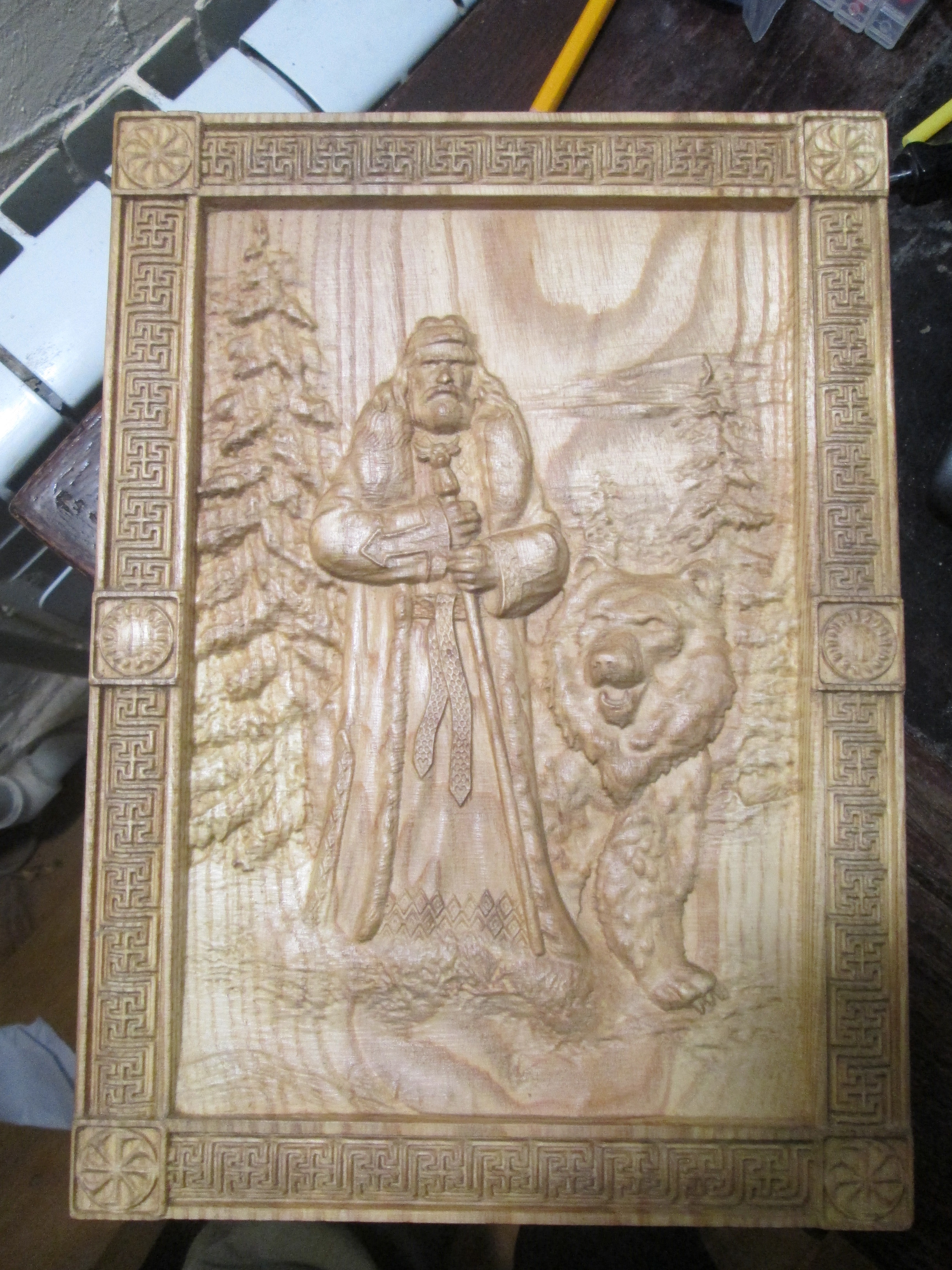

Здравствуйте.
Подскажите, кто чем покрывает панно?
Чтобы вот так получалось?
http://prntscr.com/q1dlqn
http://prntscr.com/q1dm7m

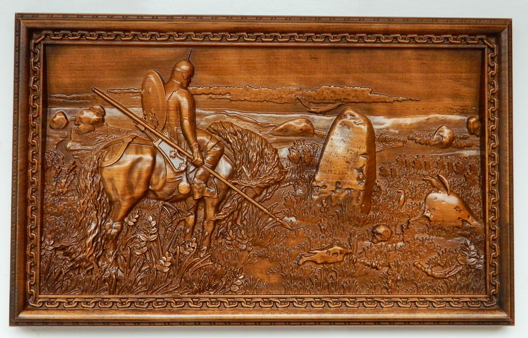

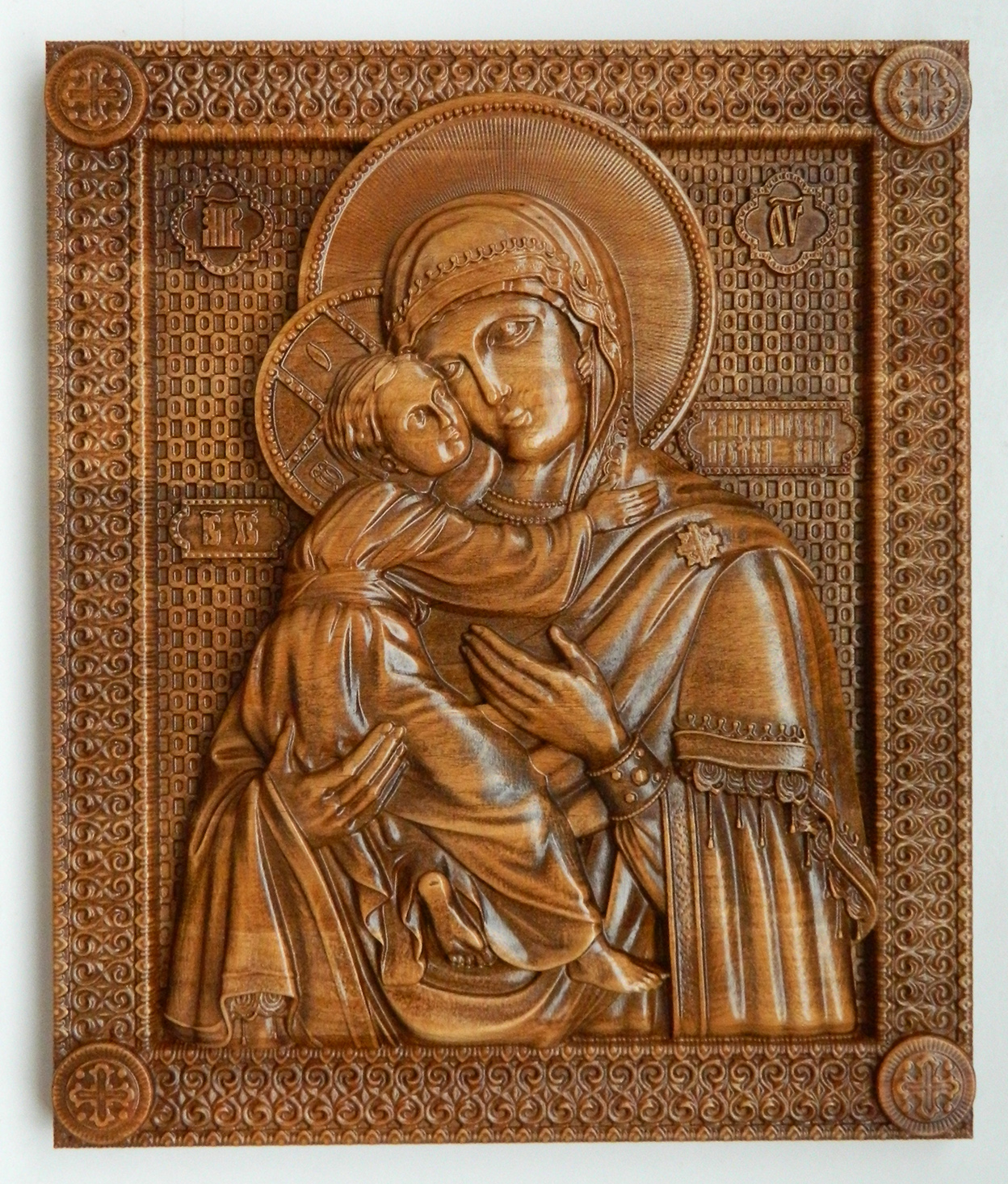

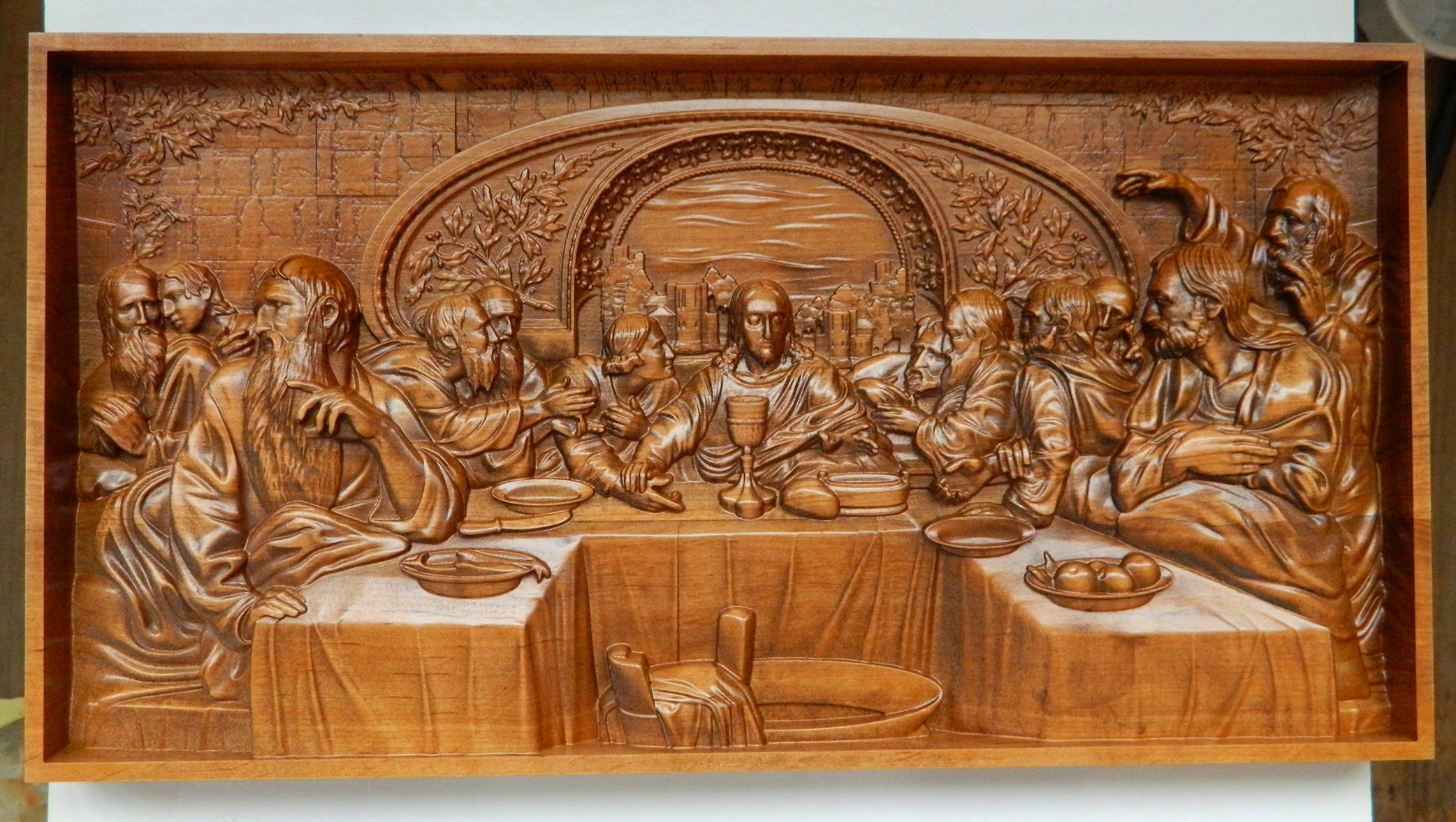

Лак тонким слоем. Патина. Высветляем абразивной губкой. Финишное покрытие лаком. Чем качественнее компоненты тем лучше результат.
У меня так получается:
DSCN4911-1.jpg (10220 просмотров) <a class='original' href='./download/file.php?id=172408&mode=view' target=_blank>Загрузить оригинал (1014.54 КБ)</a>
DSCN4912-1.jpg (10220 просмотров) <a class='original' href='./download/file.php?id=172409&mode=view' target=_blank>Загрузить оригинал (1.18 МБ)</a>
DSCN4913-1.jpg (10220 просмотров) <a class='original' href='./download/file.php?id=172410&mode=view' target=_blank>Загрузить оригинал (1.14 МБ)</a>
ArturArtur
Сообщения: 28
Зарегистрирован: 11 дек 2018, 19:29
Настоящее имя: Артур
Re: Покрытие для панно
Сообщение ArturArtur »
shalek писал(а):
ArturArtur писал(а):Подскажите, кто чем покрывает панно?
Т.е.
Первый слой лак - типа грун?
Потом патина, и по желанию еще лак?
А губка какой номер?
Сообщения: 2893
Да, первый слой лака как грунт и для того, чтобы патина не проникала в волокна древесины. Я 180 губкой или 240 пользуюсь. Потом все несколькими слоями лака с промежуточной шлифовкой закрыть. И обратную сторону тоже обязательно закрыть лаком. Иначе со временем щит выгнет.
