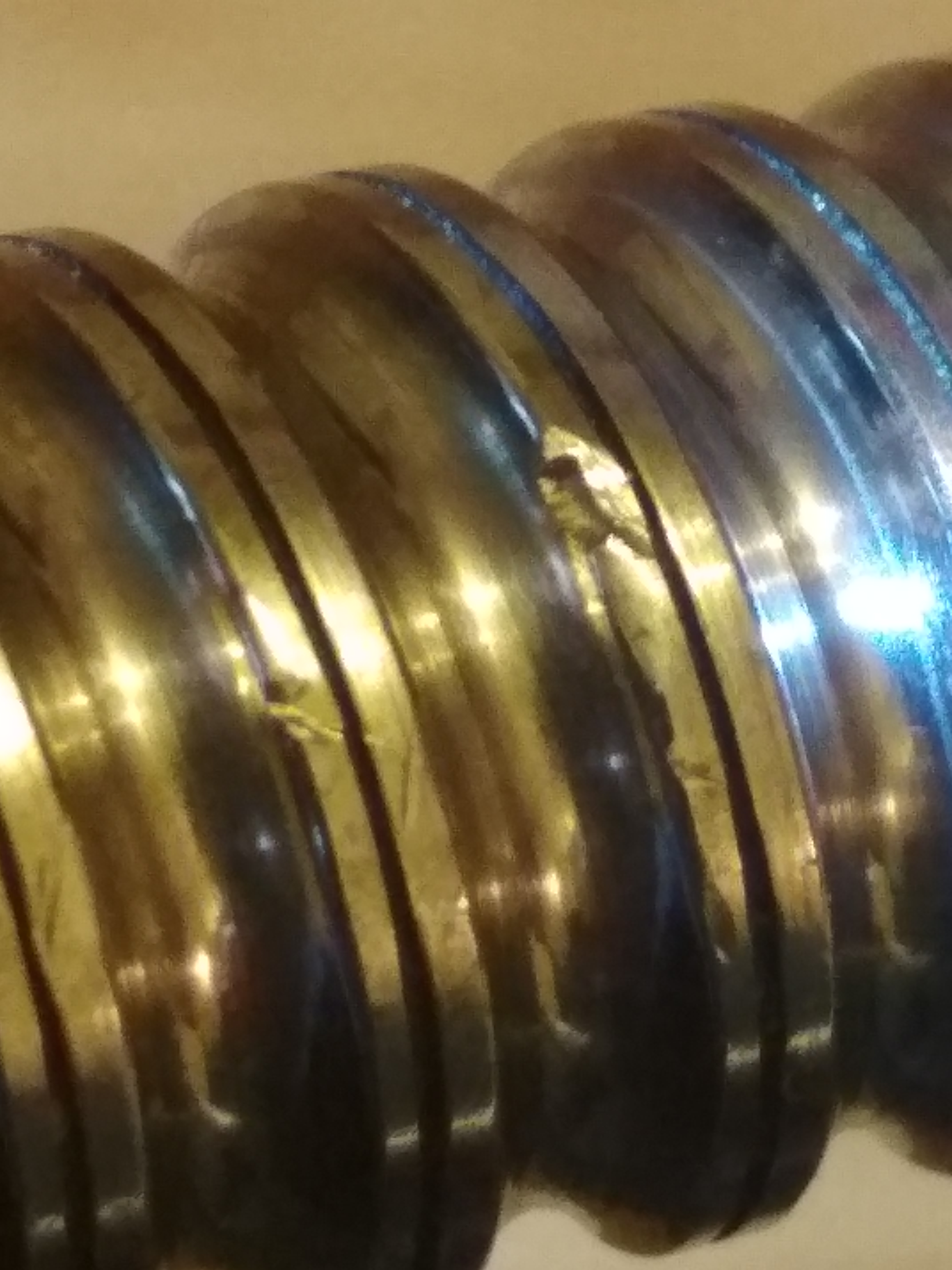

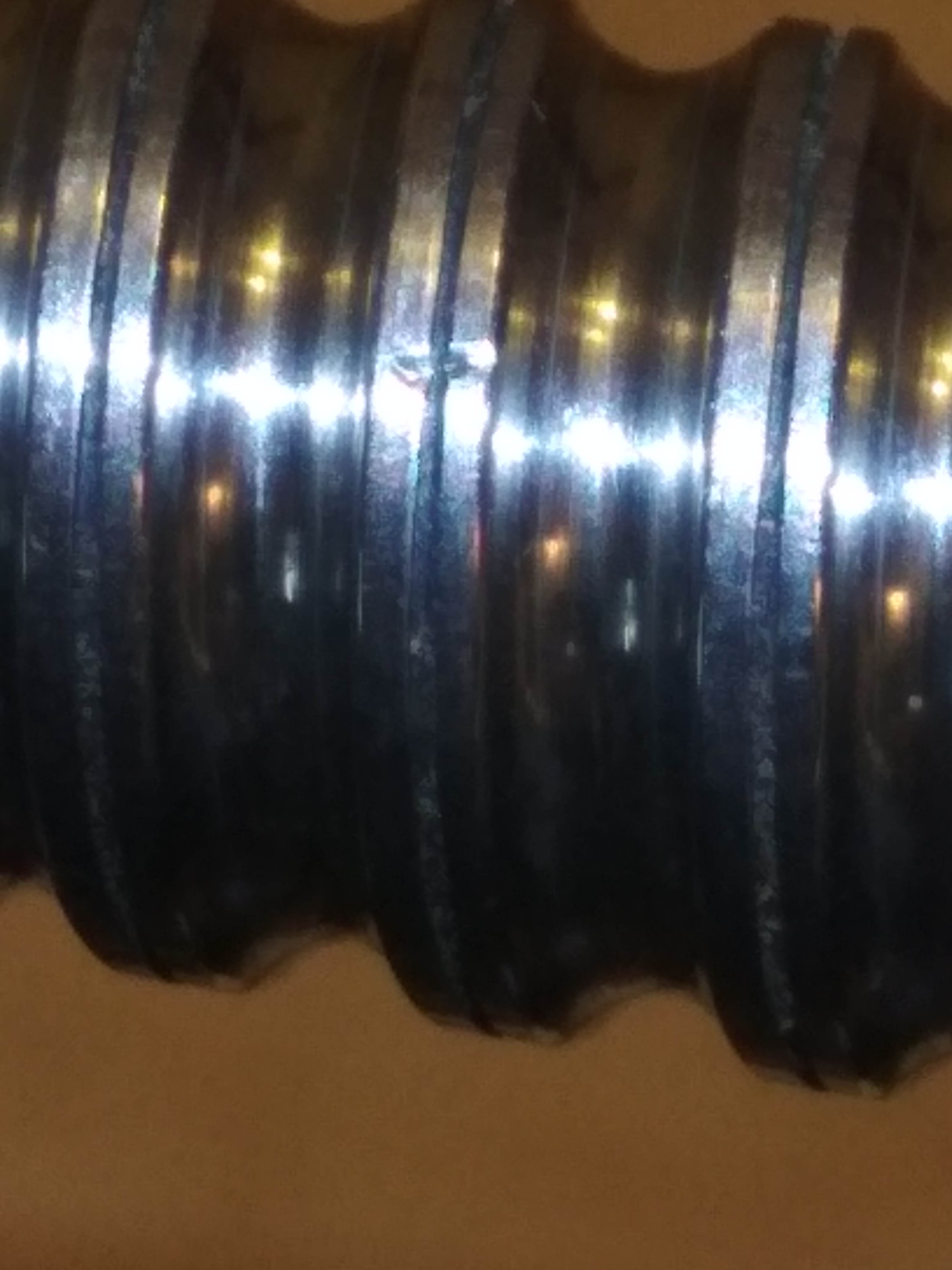

Есть вопрос.
Прикупил с распродажи залежей пару винтов ШВП с гайками... ШВП-1605. Придя домой и рассматривая диковинку, которую до сих пор в руках не держал (простите 3Д-принтерщика, привыкшего к трапециям), обратил внимание, что ближе к концам винта на ручейках имеются мельчайшие толи зазубрины, толи выбоины... Почти не заметные на глаз и ели ощутимые ногтем, но гайка в этих местах идет как "по песку"... :? Я раньше не покупал такие изделия и не было (и счас нет) понимания, что у них проверять и что допустимо а что нет. Вот и прощу помочь такое понимание обрести :thinking:
Фотки прилагаю (оч. большое увеличение). Первая фотка - самые маленькие, но их таких с десяток-другой на обоих винтах... Похоже на вроде как производственный микродефект... Фигня? А последняя фотка - уже так вполне приличная выбоина (скол?) и похожа на след от удара железа об железо... Таких есть пара. Это серьезно все и винты типа бракованы, или все фигня, или брать мелкую шкурку и полировать вручную?

Stonerain писал(а):Это серьезно все и винты типа бракованы, или все фигня, или брать мелкую шкурку и полировать вручную?
Да, банальный брак, винты кидали и били друг об друга... или при транспортировке ещё покоцали
или да, брать шкурку/напильник и чистить - а что вы ещё хотели за цену китайских винтов на распрадаже? качество как у японских nsk? :hehehe:

Stonerain писал(а):это какого уровня брак - на выброс или ничего фатального и будут норм работать
ну это очень зависит от ваших требований. Если ими гвозди забивать - то работать будет, а если вам нужны микроны без люфтов - то изначально надо было другое выбрать...
Если не лень, попробуйте подправить. эти верха дорожек всё равно не рабочие, угол контакта шаров там вроде бы ниже этих коцек.
А вообще - вполне себе повод потрясти продавца, чтобы перестал шлак толкать, и плохо упаковывать(наверняка они у вас в одной коробке со всеми попутными железяками пришли)

мелочь с первого фото - просто шкуркой пройтись, большую посередине - надфилем или алмазным диском на дремеле чуть подровнять и потом опять же шкуркой.
вообще у ШВП в отличие от трапеций гребни резьбы не рабочие, каку надо почистить только чтобы сальники пластиковые сильно не убивались. Вот во впадины абразивом лучше особо не залезать.
Возьмите шарик, какие в гайках стоят (или аккуратно достаньте один из гайки) и поместите в беговую дорожку - если точки касания шарика (слегка покачайте его в дорожке от края к краю) не доходят до дефектов, то пользуйте на здоровье, только учтите, что острые края немного "подрежут" профиль уплотнителей в гайках. Если касание доходит до дефектов, от отрежьте этот кусок и остаток используйте куда подойдёт. Попытка исправить дефект абразивами ни к чему хорошему не приведёт.
