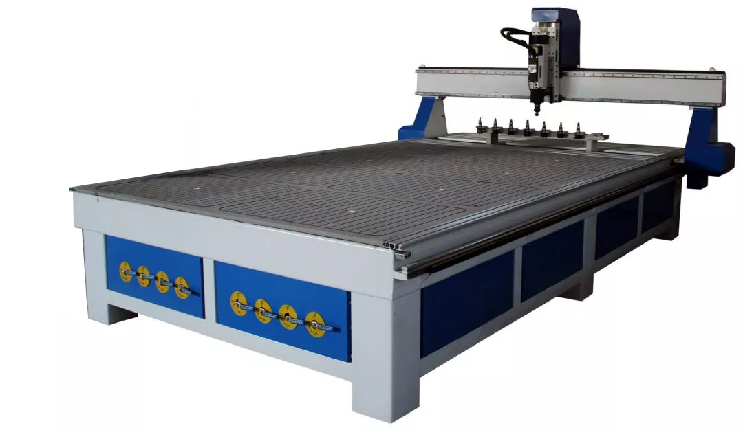

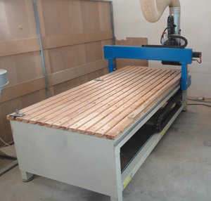

На станках нет маркировки. На одном шпиндель на 4,5 кВт, на втором с автосменой на 7 кВт и с пневмоупорами на вакуумном столе.
На большом станке портал ездит на профильных направляющих, но привод через ШВП под столом, что как мне кажется не очень практично, поэтому хотелось бы переделать привод по длиной оси на косозубую рейку.
внешне очень похожи на эти:
2.jpg (2677 просмотров) <a class='original' href='./download/file.php?id=170182&mode=view' target=_blank>Загрузить оригинал (202.56 КБ)</a>
3.jpg (2677 просмотров) <a class='original' href='./download/file.php?id=170183&mode=view' target=_blank>Загрузить оригинал (175.06 КБ)</a>

На первой картинке станок Артмастер.

Лодочник писал(а):На первой картинке станок Артмастер.
да, похож на старый 2112. Скорее всего именно он.
Хватит ему жесткости, чтобы более менее нормально грызть Д16Т и латунь?
