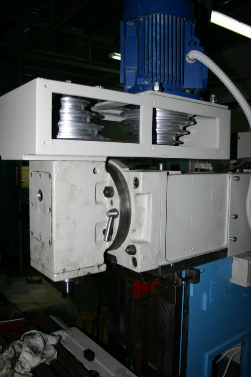

Нигде не найду картинки именно 6720 с ременным приводом, интересно посмотреть...

Есть и простые варианты и на серве...
шкивы.jpg (5587 просмотров) <a class='original' href='./download/file.php?id=170522&mode=view' target=_blank>Загрузить оригинал (188.26 КБ)</a>

интересно, как шкив там крепится... Выход шпинделя короткий, не как на 67к25...

У 67к25 в штатной оснастке есть быстроходная голова, очень похожая на ту, которая на последней фотке. В паспорте к станку есть чертёж.
