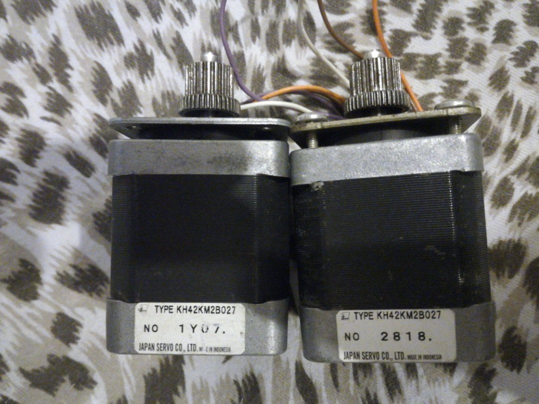

Приобрел по случаю шд, а интернет так и не поддался, не выдал ровным счётом не чего, буду признателен за какую либо информацию именно за 027 модель.
1567353475668.jpg (2688 просмотров) <a class='original' href='./download/file.php?id=169244&mode=view' target=_blank>Загрузить оригинал (165.81 КБ)</a>

Двигатель шаговый,2 штуки. С виду хилый. Пойдет для гравера или 3д принтера (если индуктивность низкая)
Бери регулируемый источник тока, подавай на обмотку ток от 0 до N ампер
На вал приделай рычаг 5-10см длинны, тяги безменом, определяй максимальное усилие до срыва.
Понемногу добавляй ток. Когда момент удержания при увеличении тока перестанет расти, значит нашел пиковый ток и момент удержания.
