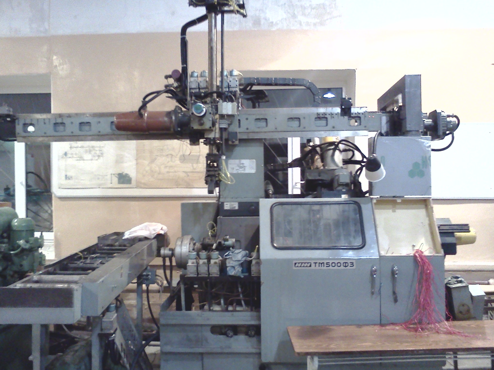

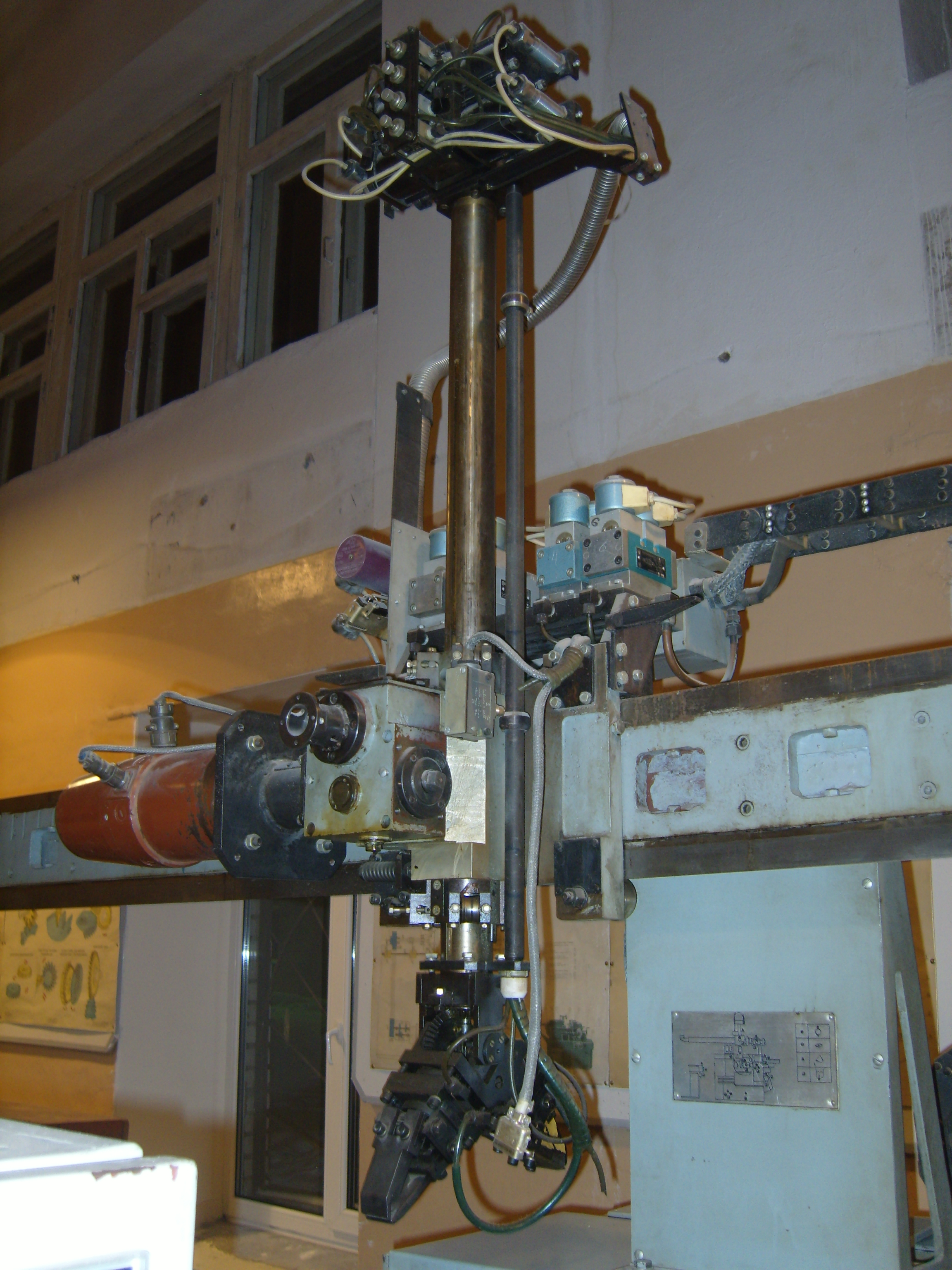

Hi all!
Имеется токарный станок с автооператором(а/о). Станок и а/о имеют свой сервопривода. Настроил Linuxcnc на 5 осей, это S X Z и V W. А/о имеет два захвата один из которых поворотный(кантование). Сейчас управление всем этим хозяйством реализовано, примитивно, по следующему примеру:
%основная программа
G1x10z5
O103 call (подпрограмма с движениями а/о)
G1v15w15f100 - перемещение
M101 -> (halcmd setp parport.0.pin-14-out True) - разжим захвата
G1v10w10f100 - перемещение
M30
Но такая схема не устраивает. Нужно что бы а/о мог управляться от своих подпрограмм, не зависимо от хода выполнения основной программы. Т.е когда выполняется точение детали а/о мог спокойно уехать в точку разгрузки, взять другую заготовку и уехать в точку ожидания. Экономия вспомогательного времени! :)
Сам автооператор с захватами (3165 просмотров) <a class='original' href='./download/file.php?id=10608&mode=view' target=_blank>Загрузить оригинал (3.06 МБ)</a>
токарный модуль (3165 просмотров) <a class='original' href='./download/file.php?id=10609&mode=view' target=_blank>Загрузить оригинал (572.12 КБ)</a>
токарный модуль

Станок ТМ500Ф3, железки все родные, до модернизаций стояла чпу МАЯК-223М.
