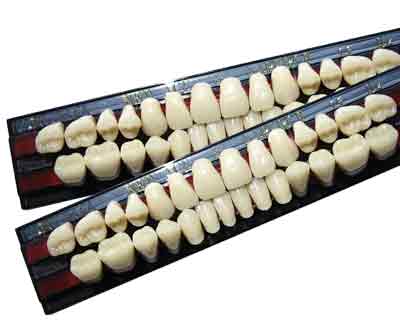

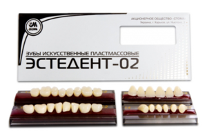

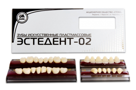

В данный момент это выглядит в упаковке примерно так. Крепятся на вязком, липком воске. Либо россыпью. Но можно и свою тему придумать.
