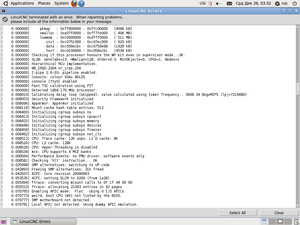

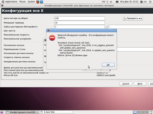

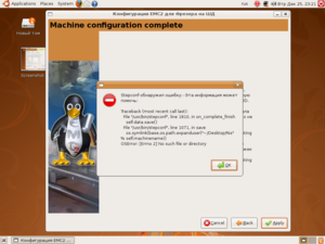

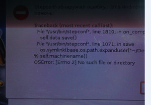

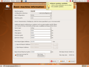

вот скрины.после бессононой ночи опять запустил станок с диска.все окей.установил-выдает ошибку при степ-конф.и если не сложно обьясните что означают цифры 5000 и 20000.настройки осей подводить под частоту 25000-рекомендуемую согласно инструкциии к драйверам-боюсь спалить чего то
ето собственно ошибка о которой пишет степ-конф.. (15641 просмотр) <a class='original' href='./download/file.php?id=10429&mode=view' target=_blank>Загрузить оригинал (303.92 КБ)</a>

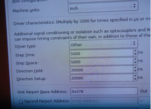

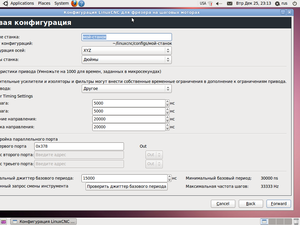

сдесь не ясно что обозначают ети цифры.и сдесь ли выставлять частоту рекомендуемую для драйвера (15641 просмотр) <a class='original' href='./download/file.php?id=10430&mode=view' target=_blank>Загрузить оригинал (229.03 КБ)</a>

rus писал(а):настройки осей подводить под частоту 25000-рекомендуемую согласно инструкциии к драйверам-боюсь спалить чего то
25000 кГц - это не та частота которая тебе нужна. Главное сделать правильные "обьясните что означают цифры 5000 и 20000". Это длина импульса шага импульса направления. Эти параметры зависят от контроллера, но обычно они такие. От этих параметров ничего не спалишь!
В linux можно делать скриншоты - клавиша PrtScr, справа от F12.
Stepconf говорит, что не может найти файл... но какой не видно.
Сделай скриншот всего экрана, чтобы виднее было. И попрробоуй поставить 10.04!

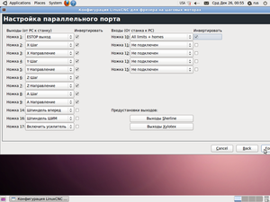

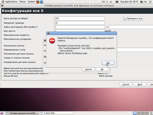

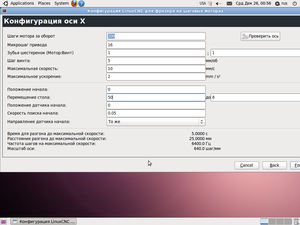

параметры станка таковы кол-во шагов за оборот 200.деление шага на драйвере16.коеф редукции оси А 6.шаг винта швп 5мм.если я ввожу ети параметры получаю неймоверную частоту около160000грц.оси летают буквально при проверке.ето1.то есть частота пульс рейт ет макс спид...а в начале настроек есть строка макс степ рейт с чачтотой 33333грц.производителем рекомендована для контроллера частота 25000грц.и мне как человеку решившему уйти от мач все ето совсем не ясно.поясните пож.что и к чему
если не ошибаюсьскрин с 8 (15626 просмотров) <a class='original' href='./download/file.php?id=10432&mode=view' target=_blank>Загрузить оригинал (185.92 КБ)</a>

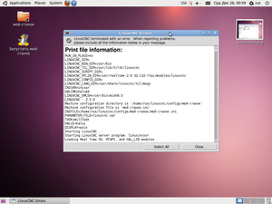

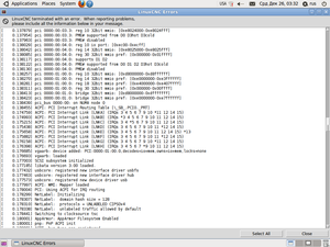

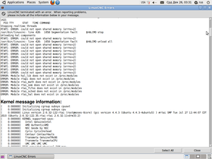

вот собственно ошибка на8 (15626 просмотров) <a class='original' href='./download/file.php?id=10433&mode=view' target=_blank>Загрузить оригинал (267.07 КБ)</a>

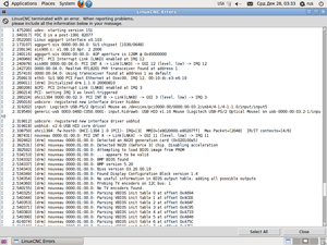

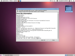

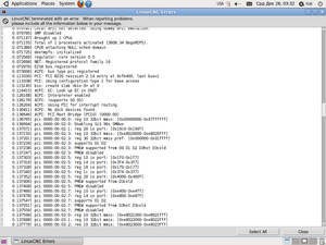

вот ошибка на 10.качал 3 раза с оф-сайта результат тотже. (15626 просмотров) <a class='original' href='./download/file.php?id=10434&mode=view' target=_blank>Загрузить оригинал (180.95 КБ)</a>

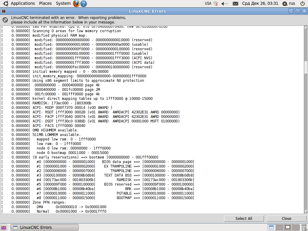

10 (15626 просмотров) <a class='original' href='./download/file.php?id=10435&mode=view' target=_blank>Загрузить оригинал (124.24 КБ)</a>
10
Re: Линукс не становится на систему, выдает ошибку
На первых экранах выбери не дюймы, а мм. Потом проще будет.
Сделай еще раз скриншот с настройками оси. Или пришли свой hal и ini файлы.
ЗЫ честно говоря, не знаю почему в 8.04 ругается, может ему руские символы не нравятся, а может у тебя desctop называется как Рабочий стол. Но это старая версия, с ней даже разбираться не охота.
ЗЫЫ в 10.04 ошибка при тесте оси скорее из-за того, что несколько не правильно настроенны пины вывода, но на это можно и забить и обойтись без теста.
ЗЫЫЫ ты latency test запускал?

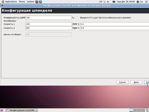

латенси тест не запускаетса на 10.как еще можно обойтись без степ конф.есть еще каки ето другие варианты установки емц.щас сделаю скрины с настройками пошагово на 10.в 10 деск топ называется как рабочий стол.в итоге имеем ярлык который не работает..к сожалению не знаю где искать ети файлы.в какой дирректории или папке

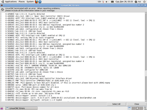

Ошибку скопируй целиком. Просто выдели текст и копировать/вставить.
На форуме лучше всего вставить в тэг
А что latency test при запуске говорит?
такое ощущение, что ядро без rtai загружено...

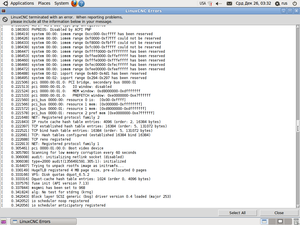

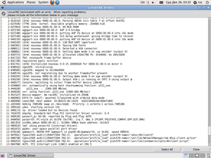

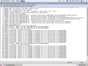

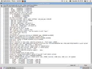

интересная весчь...я извеняюсь но скопировать не удалось.контрал -с- не работает где еще можно сделать ето в линоксе незнаю.установил на свое железо в виртуал бокс и латенси тест заработал.но доп.операционной системы не стали.разрешение екрана не изменил.команда sudo/media/cdrom/vboxlinuxadditions-x86 не работает.а на железе управляеммым станком даже латенси не запускается вообще.может действительно битый образ.но скачан целиком.693метра..при етом на виртуальной машине инет я не настраивал но он как то автоматически сам заработал.
Если не работает ctrl+c можно попробовать ctrl+insert или правой кнопкой ткнуть.
Так это ты под виртуал боксом запускал?

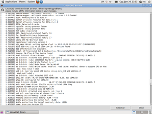

нет.скрины с компа управляющего станком.там не работает ни латенси тест ни удается создать профиль снс.вернее ярлык есть но при его открытии выходит вот все выше перечмссленное.я уж сильно заморочился.3 системы переставил.все одинаково.может я в линоксе чегото не могу доустановить.или самостоятельно каккие скрипты запустить надо.но кнтрал-с ни правая кнопка на етой системе не работали.интереса ради залил на рабочее железо.на кур-ай5.на нем в основном работаю в 3д прогах.поставил на виртуал и латенси тест хотя бы заработал.в общем прога вела себя уже иначе.хотел установить доп.системы и выйти в полноекранный режим-нет пишет.не устанавливаются.я так думаю дайте мне ссылку на какую либо другую версию линокса-обязательно с снс.ради него то и надо.может с той расдачи повезет.на железе управляемом станком гиг памяти.проц селерон1.8ггрц.еще качал через утилиту вуби- но она по умолчанию тянет текущую версию.новую без емц.в общем танцй с бубном...

скачал.но результат тот же.та же ошибка и латенси тест не запускается.может нужно включать каки ето доп функции через f4 илиF5 к примеруустановка для производителей оборудования лил установка с драйверами
образ целый согластно утилите. (15565 просмотров) <a class='original' href='./download/file.php?id=10470&mode=view' target=_blank>Загрузить оригинал (77.44 КБ)</a>
В файле /etc/default/grub есть строчка
GRUB_CMDLINE_LINUX_DEFAULT="quiet splash"
её надо изменить на
GRUB_CMDLINE_LINUX_DEFAULT="quiet splash lapic"
потом выполнить команду
sudo update-grub
и перезагрузить систему.
