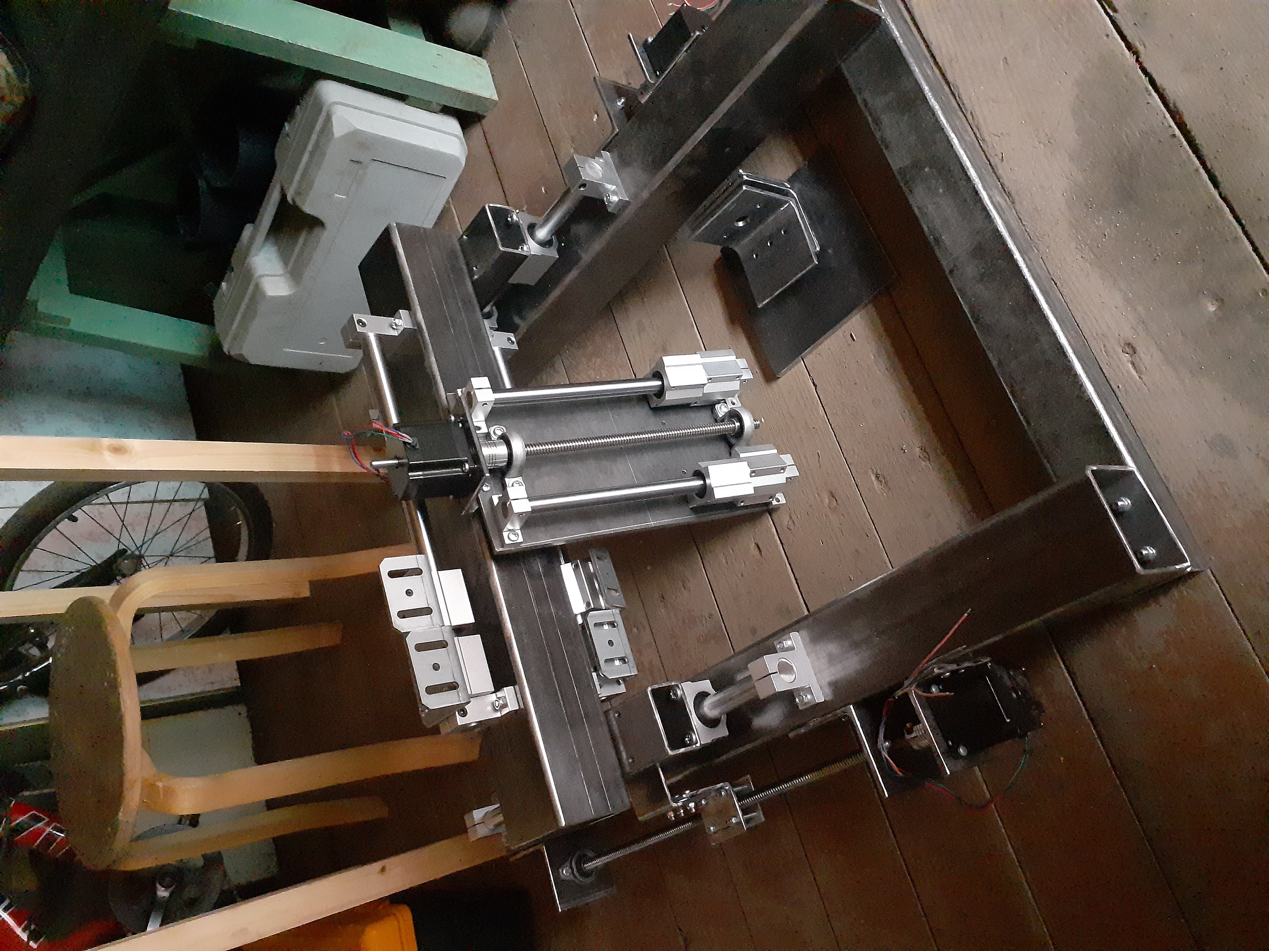

Доброго времени суток господа.
Заинтересовала меня тема фрезерования деталей с помощю числового програмного управления. И с недавнего времени я всетаки решился на постройку собственного маленького станка. Так сказать попробовать, получится ли построить хоть чтото работающее.
Пока что сделано не много, но уже хоть что то можно показать.
Что пока планируется:
Рама - металлическая профильная труба.
Направляющие - 20-ые полированые валы по оси х и у, 16-ые по z.
Винты - трапеция 12 мм. и капролоновые гайки.
Шаговые двигатели - Нема 23.
Шпиндель - 0,8 кВт.

Ставь хотябы рельсы цилиндрические, а то можно сразу на pornhab выкладывать

Нет пока возможности поставить валы на опорах. Но предполагается возможность в будующем поставить рельсы. Пока хочу запустить на том что уже есть в наличии.

Помимо цилиндрических рельс (вал на опоре) надо чтобы и сам стол был к ним закреплен, не висел .
Проект станка целиком есть?
Ksedon
Сообщения: 26
Зарегистрирован: 16 июн 2015, 12:43
Репутация: 3
Re: ЧПУ 300х200х100 "Жужик МК1"
Сообщение Ksedon »
Нет, проекта нет, пока только в моем воображении, сейчас пытаюсь потихоньку работать во фьюжене 360.
Да, стол обязательно будет закреплен жестко (не висеть всего на двух перемычках). Пока только пытаюсь кривой профиль выровнять в правильный прямоугольник. Потом обязательно добавлю перемычки каждые 10 см.

Ksedon писал(а):Пока только пытаюсь кривой профиль выровнять в правильный прямоугольник.
раздобудьте плиту поверочную\разметочную\притирочную,пусть даже и не в идеальном состоянии, на ней и плоскость и прямоугольник сможете выставить.

Думаю кусок зеркала подойдет как поверочная плита?

Ksedon писал(а): Думаю кусок зеркала подойдет как поверочная плита?
нет

Ksedon писал(а):Почему?
зеркало, как и любое стекло деформируется. Положите стекло на стол и приподнимите край, подсунув карандаш. На глаз даже будет виден провис

Ksedon писал(а):будем искать ровный чугунный лист.
я тоже в свое время искал чугунину листы от печек-плит в магазах. Но они все тонковаты 10-12мм и кривые и если ровнять-фрезеровать плоскость, то мяса мало остается. Я делал стол 500х700х30мм из чернухи, фрезернули-шлифанули в чистоте осталось 28мм.

Я вот не пойму, а зачем направляющие сделаны короче ШВП, в чем подвох?
Ksedon
Сообщения: 26
Репутация: 3
Сообщение Ksedon »
Они не короче, по длинне они ровно 500 мм как и направляющие, просто сдвинуты на 10 см в перед. По этому так и кажется. Делаю из того что есть.
