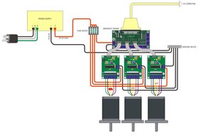

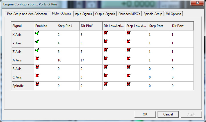

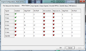

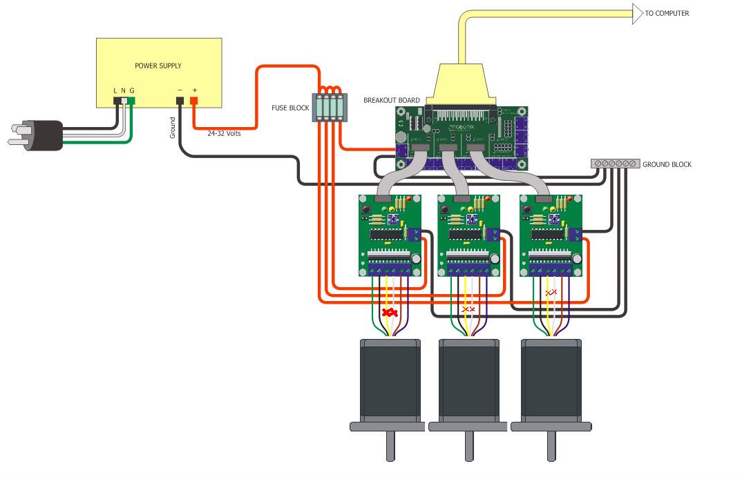

собрал електронику как указано в инструкции,подключил к ПК,в XP запустил MACH3 , открил там файл с G кодом и жал кнопку старт. и тишина в ответ.
Re: PBX-2 Parallel Port Breakout Board
Сфотай как подключил, и скрины настроек (output pins) которые в Mach сделал.
saniokxx
Сообщения: 12
Зарегистрирован: 23 дек 2012, 12:21
Сообщение saniokxx »
3-axis_ProboStep_wiring_dia.jpg (2487 просмотров) <a class='original' href='./download/file.php?id=10476&mode=view' target=_blank>Загрузить оригинал (64.86 КБ)</a>

1.jpg (2486 просмотров) <a class='original' href='./download/file.php?id=10477&mode=view' target=_blank>Загрузить оригинал (78.47 КБ)</a>

motor-outputs-configuration.jpg (2484 просмотра) <a class='original' href='./download/file.php?id=10479&mode=view' target=_blank>Загрузить оригинал (93.45 КБ)</a>

все фото с интернета,но подключено тагже. может проблема в том что не те моторчики. стоят HT23-260-4 А должни били быть HT23-280-8,напутали мне с посылкой. а свои фото поже вкину .
Поищи номер пина Enable, обычно это первый пин LPT. И установи его в output signals. Если двигатели не зафиксируются, то добавь ему Active low.
saniokxx писал(а):а где ето смотреть?
В инструкции к контроллеру. Или выставлять по очереди все пины порта в 1 пока двигатели не зафиксируются.

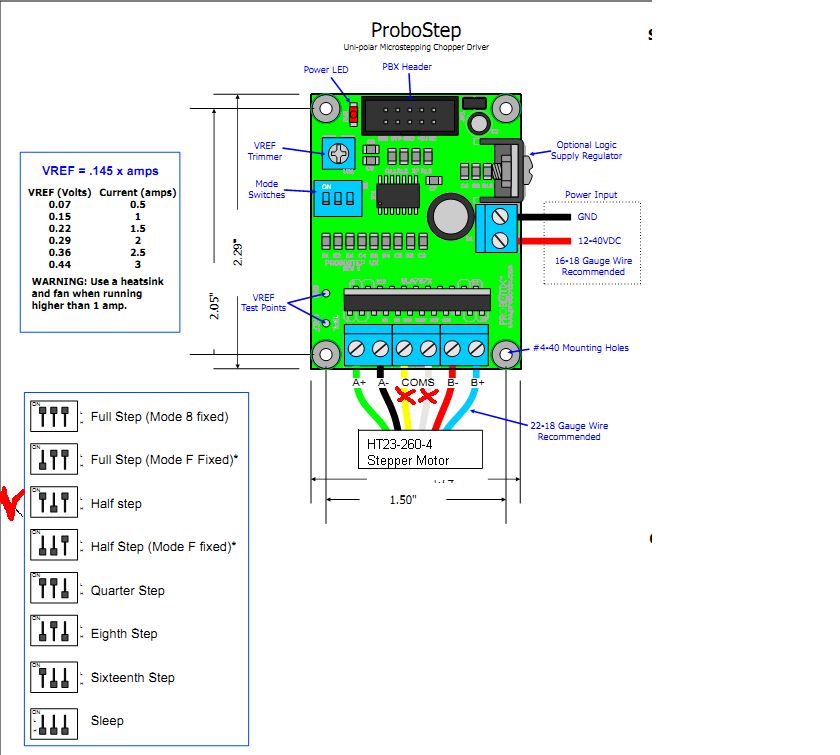

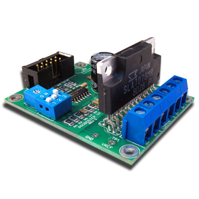

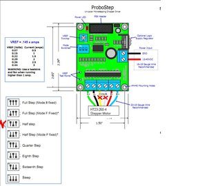

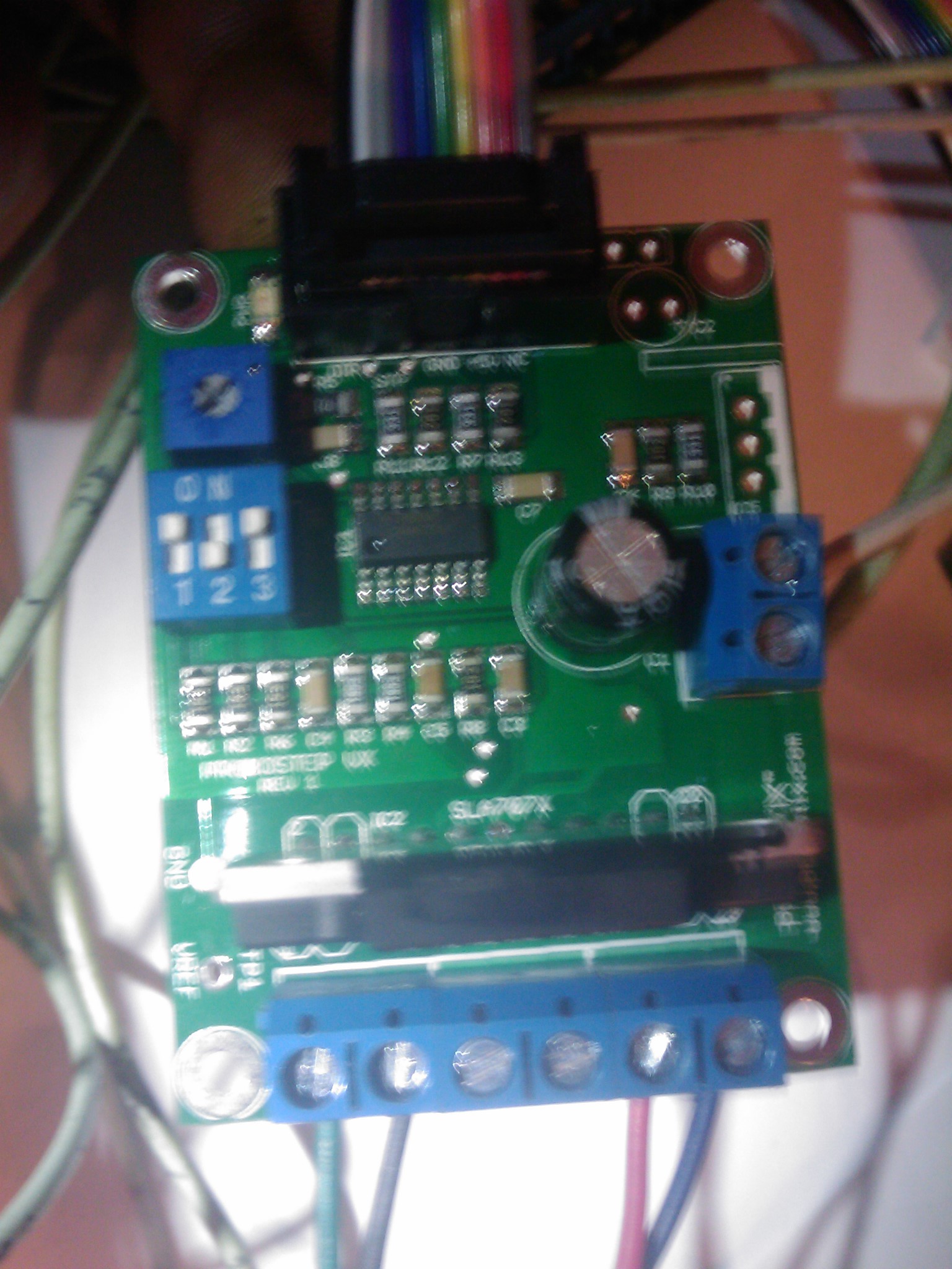

у меня (ProboStep Uni-polar Stepper Motor Chopper Driver) к нему должен подключатся ( HT23-280-8 Stepper Motor ) у этого двигателя 8 проводов, а я поставил ( HT23-260-4 Stepper Motor ) у него 4 провода,и вот на оставшихся пустых разъемах есть постоянно +24В,проверил тестером. HT23-260-4 Stepper Motor подключается к SideStep Bi-Polar Stepper Motor Driver. может по началу в этом проблема.
plata.jpg (2400 просмотров) <a class='original' href='./download/file.php?id=10515&mode=view' target=_blank>Загрузить оригинал (28.44 КБ)</a>
IMAGE_096.jpg (2399 просмотров) <a class='original' href='./download/file.php?id=10518&mode=view' target=_blank>Загрузить оригинал (623.15 КБ)</a>
