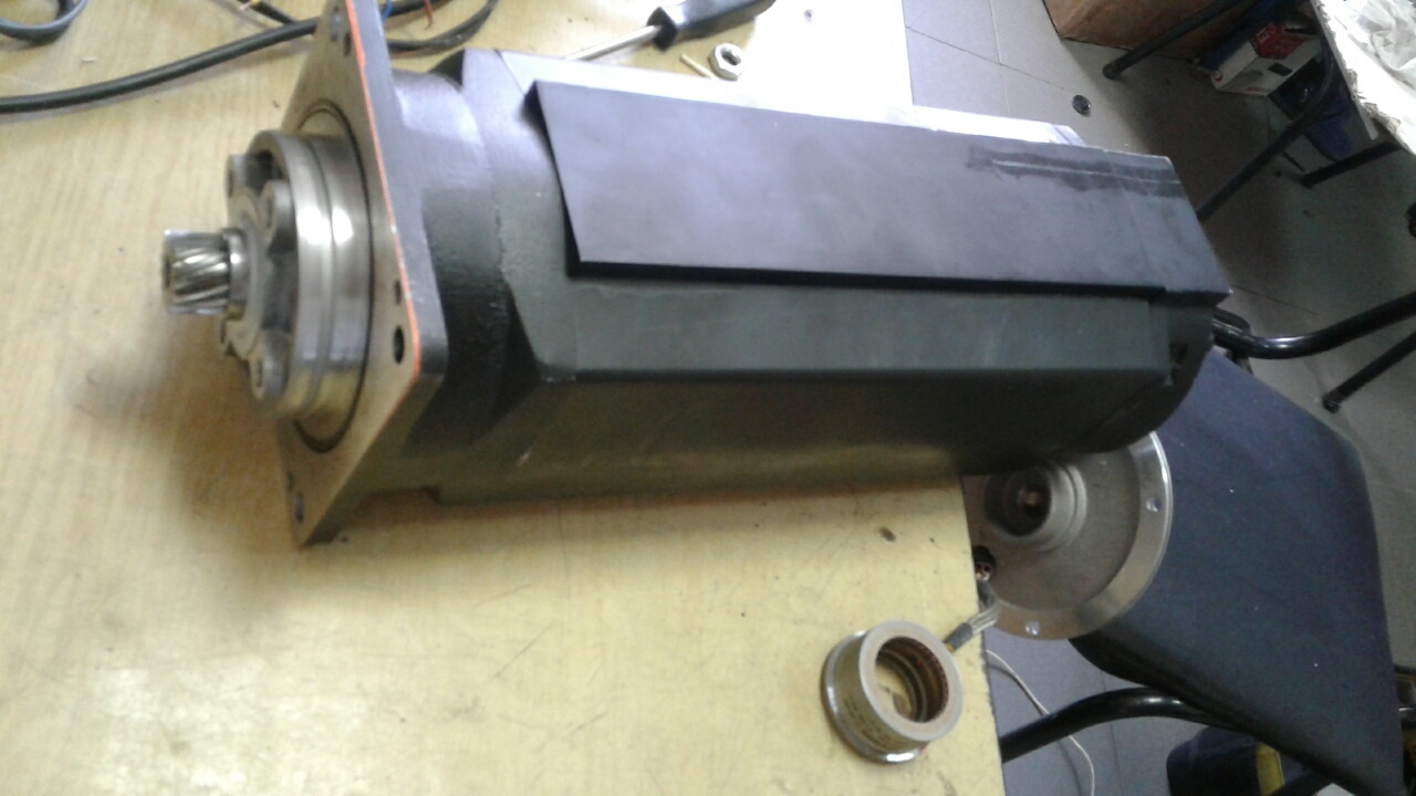

Добрый день!
на оборудовании, (Робот ABB) стоит вот такой движок. Синхронный трехфазный. На нем две колодки. Одна для резольвера, одна силовая.
на силовой, стандартные три фазы + пара проводков сечением около 0,75 мм2 сопротивление 29 ом и пара проводочков потоньше где-то 0,35 мм2 - сопротивление около 100 ом.
ротор не крутится. Совсем.
Поразмыслив, подумал, что 29 ом - электромагнитный тормоз, 100 ом - терморезистор защиты.
Подал 24 в на пару где 29 ом. Ток около 0.8А Движок не разблокировался.
Документации на движок никакой не нашел, кроме того, что продают их ебеее дофига.
Хотелось бы запустить этот движок от современного драйвера, установив энкодер. Это, чтоб перевести оборудование на современную электронику.
пока на столе балуусь...
Схемы на шкаф есть, схем на сам робот, нет.
Кто что посоветует?

Полярность на тормоз пробовал менять?
Там часто тормоз на постоянном магните, чтобы растормозить - нужно компенсировать поле магнита. Полярность важна, при неправильной он затормозится еще сильнее. Ну и напряжение должно быть именно номинальное - меньше ток, недокомпенсация поля и тормоз не отпустит, больше - перекомпенсация. Но да, чаще всего 24В подавать нужно.

который резольвер? да и там вполне конкретная метка краской сделана...

YESSS! получилось!N1X писал(а):Полярность на тормоз пробовал менять?![]()
блин, вот вроде фигня, а навскидку не сообразишь!

Как теперь подключить этот движок к современному китайскому сервоприводу?
при детальном изучении китайской сервы, выяснилось, что ее энкодер, кроме обычного энкодера , содержит еще и три датчика холла (U V и W соотвественно) похоже они используются для определения положения якоря. Хотя возможно, они используются только в режиме задания момента или скорости.
Кто нибудь решал подобную задачу?

У тебя движок вообще с резольвером. Или ты туда энкодер ставишь?
Да, если приводу нужны датчики холла - без них никак. По ним коммутация мотора происходит. Причем возможно, что при встрече с ноль-меткой он перейдет полностью на работу по энкодеру, но вообще без них увы. Есть энкодеры, которые выдают A, B, U, V, W. Это как раз полный комплект сигналов для такого привода. Ну либо колхозить на вал что-то, что даст эти сигналы...

Ага, спасибо.N1X писал(а):У тебя движок вообще с резольвером. Или ты туда энкодер ставишь?
теперь вопросы:
1. Если я нахожу такой энкодер , беру китайский серводрайвер подходящей мощности - то все заработает? или есть нюансы? ( ну типа "движок не той системы")
Вообще, на данном этапе, мне нужно определить принципиальную возможность работы этой сервы в комплекте с неродным драйвером.
2. у меня прям щас есть сервокомплект 750 вт Если я соединю валы движков, для того чтоб родной движок "работал энкодером" а силу подключу к моему движку - то все должно заработать? или драйвер на 750 вт совсем этот двигатель не провернет? Может балластные резисторы прикрутить?
3. как правильно юстировать U W V ?
4. насколько я понял, синхронный привод должен содержать постоянные магниты в якоре. То есть подавая ток на одну из обмоток, двигатель должен занять определенное положение. или хотя бы должна появиться неравномерность вращения вала. Подавал 3 ампера на одну из обмоток. никаких признаков не заметил.
