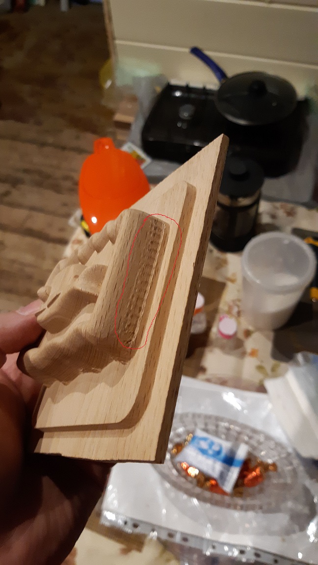

Все доброго времени суток!
Вопрос по черновой обработке. На некоторых моделях, после чистовой обработки появляется «гребенка», которую можно видеть на фото. Причем происходит это через раз и заметил такую проблему только при обработке бука (ранее пилил МДФ и подобной проблемы не было!). Есть ощущение, что черновая слишком много срезает.
Черновую делаю 6 мм концевая с припуском 2 мм, чистовую коническо-сферическая 3,175.
Кто-нибудь сталкивался с такой проблемой или знает как ее решить, уже столько заготовок запорол?(((
Станок кутмастер 323, шпиндель кресс 1000вт
IMG-20190629-WA0007.jpg (3597 просмотров) <a class='original' href='./download/file.php?id=166848&mode=view' target=_blank>Загрузить оригинал (225.94 КБ)</a>

Наверное что-то не так ))), ну а если серьёзно, мало данных. Варианты разные, один из - не выставлен шпиндель ( не перпиндикулярен столу),а вообще: что за чем делаешь, как производишь смену фрез, режимы (может отгибать фрезу на высоких скоростях, либо не хватает жесткости) и тд. Просто странно, что через раз, 2мм на припуск - прилично. Опиши подробнее, фото станка приветсвуется)))

После отработки черновой, меняю цангу с фрезой и обнуляю координаты и вперед. Обе пилю на 1000 мм/мин, может и правда уменьшить скорость до 800 черновую? фото смогу только в вскр скинуть, но он вот такой http://www.cutmaster.ru/cat/cnc/hobby/m23/

Станок-пародия, жесткости очень мало. На фото следы от резонансного раскачивания фрезы, ставь помягче режимы.

Какую скорость по Вашему мнению стоит выставить на черновуЮ?

А на большом контуре следов нету ведь, может уп как-то не так делаеш?!

В 12 арткаме пишу, траектории-3D траектории и там выбираю черновую и чистовую фрезу, далее вычисление и проверка на визуализации. Программа вряд ли, т.к. это получается через раз, можно сказать каждый раз сюрприз с этими зарезами.
Буду пробовать уменьшать подачу при черновой...думаю до 600-700, т.к. теория Mamont наиболее вероятная.
