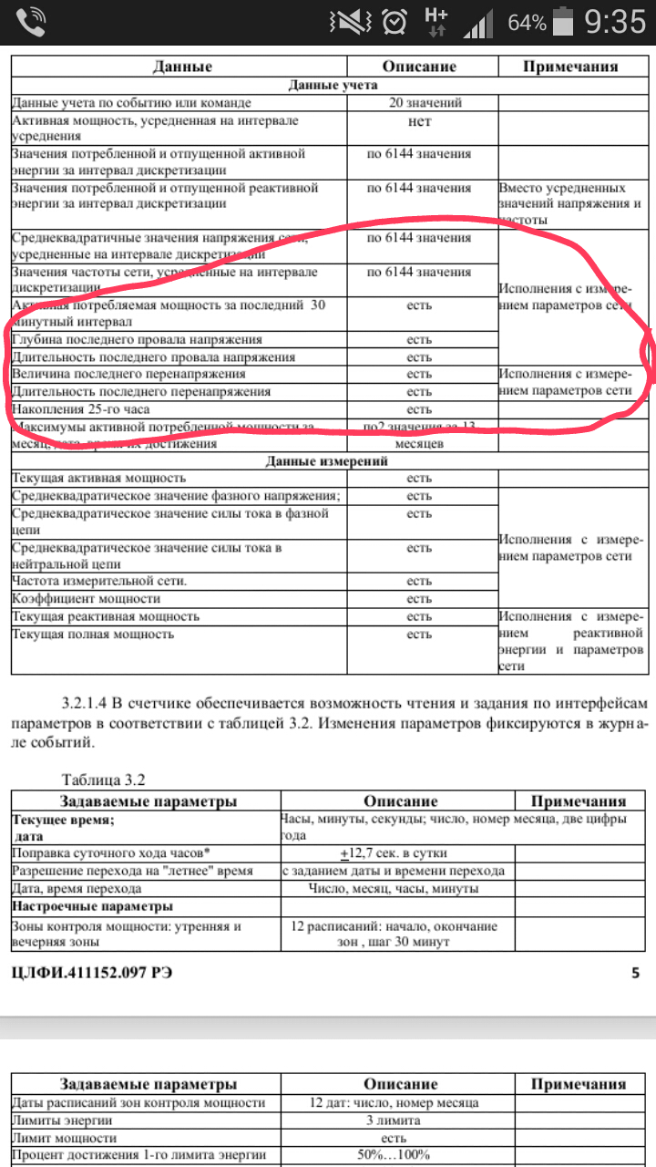

Сгодится счетчик с фиксацией мнгновенных значений.
Пишешь заяву в энергосбыт на замену счетчика.
Покупаешь и параметризуешь счетчик (возможно у них же).
И потом предъявляешь.

http://www.energosbyt.by/by/inf/count/r ... ce_208.pdf
У нас вот такие есть недорогие.
Screenshots_2019-07-24-09-36-01.png (6013 просмотров) <a class='original' href='./download/file.php?id=166723&mode=view' target=_blank>Загрузить оригинал (498.98 КБ)</a>

Счетчик конечно крутой, но отдать за "какой-то счетчик" 15т+ рублей это на мой взгляд негуманно в то время как прочие в магазинах стоят до 2-3тр самые дорогие.
