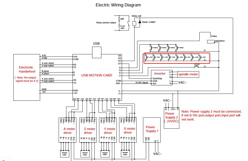

Добрый день!
Подскажите, как возможно реализовать отъезд станка при наезде на концевик?
Концевики соединены параллельно, схема ниже:
2019-07-16_17-48-35.png (7956 просмотров) <a class='original' href='./download/file.php?id=166381&mode=view' target=_blank>Загрузить оригинал (163.52 КБ)</a>

концевики лимиты или home?

Концевики - лимиты.

что вы имеете ввиду под отскоком? с какой целью?
чтобы съехать с лимита жмите override limits и съезжаете.
при штатной работе должны быть настроены софтлимиты, и заезд на лимит происходит только в случае аварии. сам он к ним никогда не подъедет, будет притормаживать до нуля при приближении.
