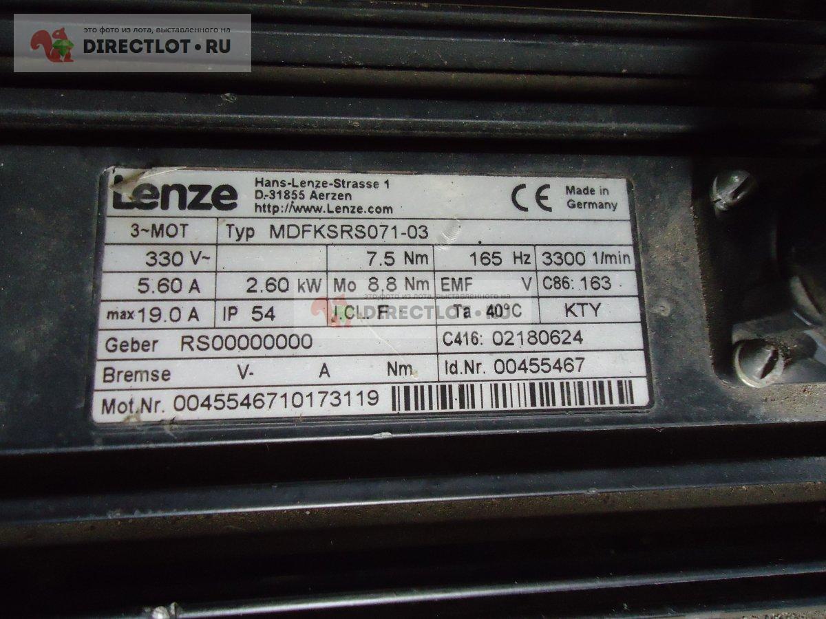

приношу извинения автору темы, но один вопросик, если сервомотор 2,6квт по номиналу 5,6А max 19А
как выбрать частотник к нему, ни какая связь не нужна что бы тупо крутил? сильно не пинайте я чайник

Вероятно, речь об этом моторе?
l382787-4.jpg (5052 просмотра) <a class='original' href='./download/file.php?id=166755&mode=view' target=_blank>Загрузить оригинал (151.16 КБ)</a>
Можно взять родной частотник lenze (маркировку смотреть в мануале), или аналогичного плана http://directlot.ru/lot.php?id=324814
