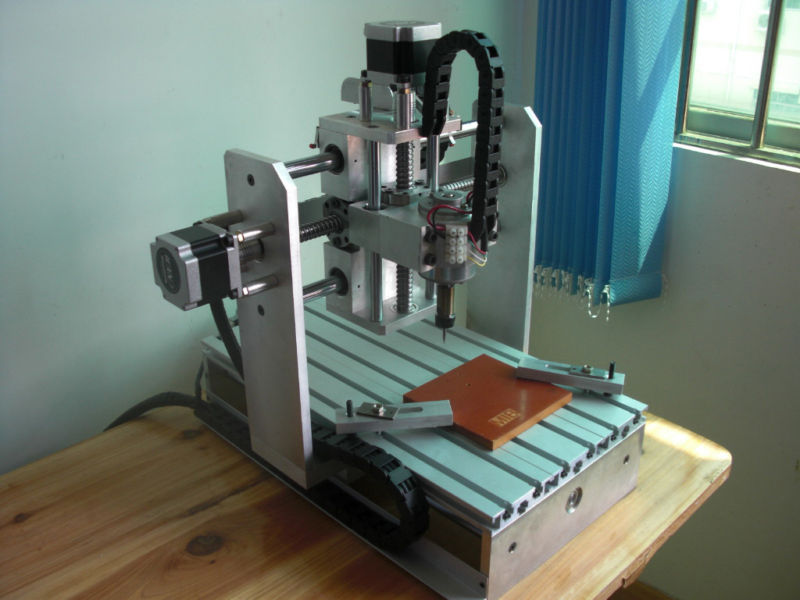

Привет всем, загорелся вот идеей купить ЧПУ станок для фрезерования всяких деталек, но пока еще не решил стоит ли.
Нашел на Ebay станок 3020:
http://cgi.ebay.com/ws/eBayISAPI.dll?Vi ... 0604525731
Я попросил продавца продать станок без шпинделя и контролера, т.е чистое железо с шаговиками и креплением под 0.8кВт шпиндель, он предложил цену 850$ с доставкой.
Стоит ли железо этих денег?
Электронику думаю свою спаять но драйвера шаговиков наверно все таки придется покупать.
Или это плохая затея?

На такой размер 850 баксофф очинна дорого. Так ему и скажи.

Сорри. Чёта я огляделся ))) Мне показалось 8500 ))) На висячих валах - это вообще не конструктив. Вот чувак продает железо под станок на рельсах цилиндрических. Продам настольный ЧПУ станок #1

Вообще я хотел хотя бы иногда фрезеровать алюминиевые детальки, я так понял жесткость этого станка не позволит это делать?
Или можно будет как то доработать раму?

zugo писал(а):А что китайский вариант совсем плох?
Да нет, он не плох, но и не хорош. Меня в принципе мой станок устраивает, за исключением того, что невозможно поменять шпиндель. Был еще глюк с осью X из-за неправильной разводки земли на плате контроллера, но вылечил подпайкой маленького кондера. Поэтому брать можно, только сразу смотреть крепление шпинделя - если невозможно заменить, то фтопку такой. А что касается висячих направляющих - ну, за эти деньги... да и для 3020 то наверное пойдет, рабочее поле же маленькое.

zugo писал(а):Вообще я хотел хотя бы иногда фрезеровать алюминиевые детальки, я так понял жесткость этого станка не позволит это делать?
Вообще конечно, такие станки не для металла, но если снимать по 0.2 за проход, наверное, можно будет, но я не пробовал. Видео в Инете есть, фрезеруют.

на станке стоят шаговики 57H2P5130A4 ток у них 3А, сопротивление обмоток 0.8Ом, индуктивность 2.9мГн, я так понял чтобы полностью использовать их мощность нужно около 50В?
Хватит ли 30В блока питания на первое время?
Re: Отговорите от покупки китайского станка (3020)
zugo писал(а):Хватит ли 30В блока питания на первое время?
Крутиться будет, но не на всю катушку.
Судя по фото, крепление шпинделя там из одного блока, чтобы поставить шпиндель другого размера придется переделывать половину оси Z.
Люминь конечно можно будер обработать, но только в случае крайней необходимости и очень медленно и возможно не очень точно.

Сообщение zugo »
Заказал уже его :)
Крепление снимается.
Теперь думаю какой шпиндель ставить, пока склоняюсь к крессу...
