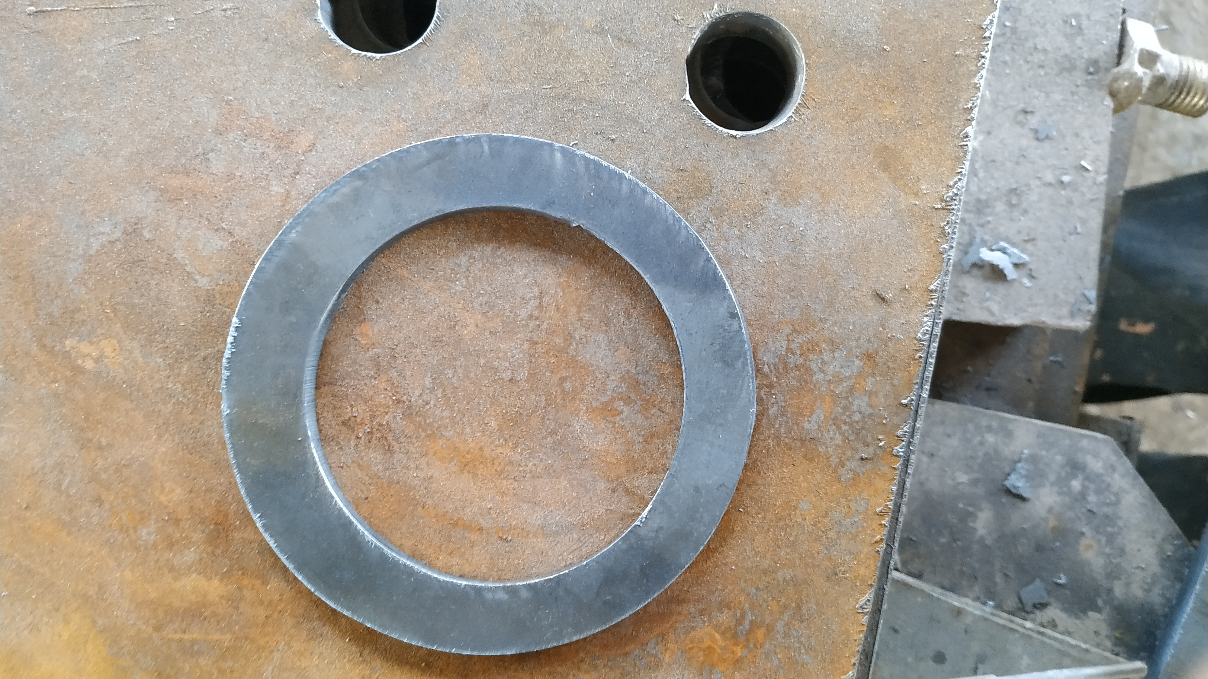

Недавно начал работать на плазменном станке. Столкнулся с проблемой. При резке шайб внутренний контур смещает на 1мм. Программа для раскроя "Интех раскрой". Перекопал все настройки по траекториями, безрезультатно. В matche не нашел что можно изменить. Делал 4 шайбы со смещением 1мм по осям результат не лучше
IMG_20190703_155918.jpg (4705 просмотров) <a class='original' href='./download/file.php?id=165884&mode=view' target=_blank>Загрузить оригинал (4.12 МБ)</a>

Попробуй инвертировать сигнал Step оси по которой идёт смещение.

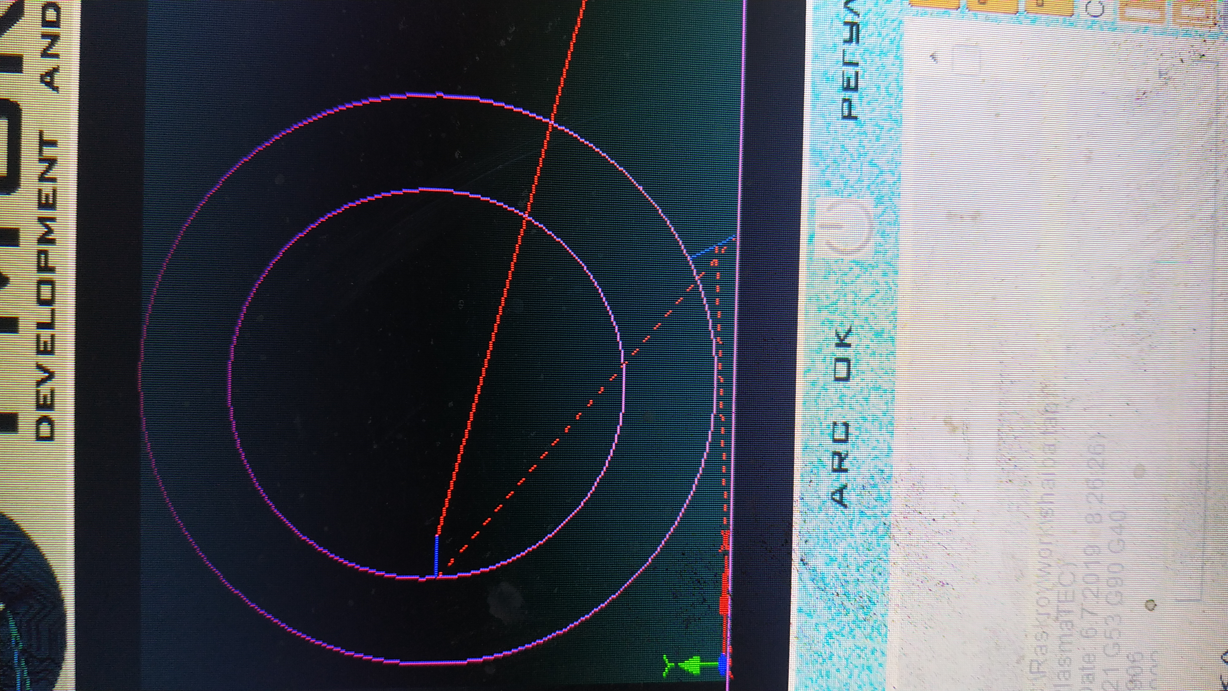

Думаю это проблема все же раскроя. Даже в окне macha визуально видно смещение. "А его нет"
IMG_20190706_083504.jpg (4687 просмотров) <a class='original' href='./download/file.php?id=165885&mode=view' target=_blank>Загрузить оригинал (5.09 МБ)</a>
