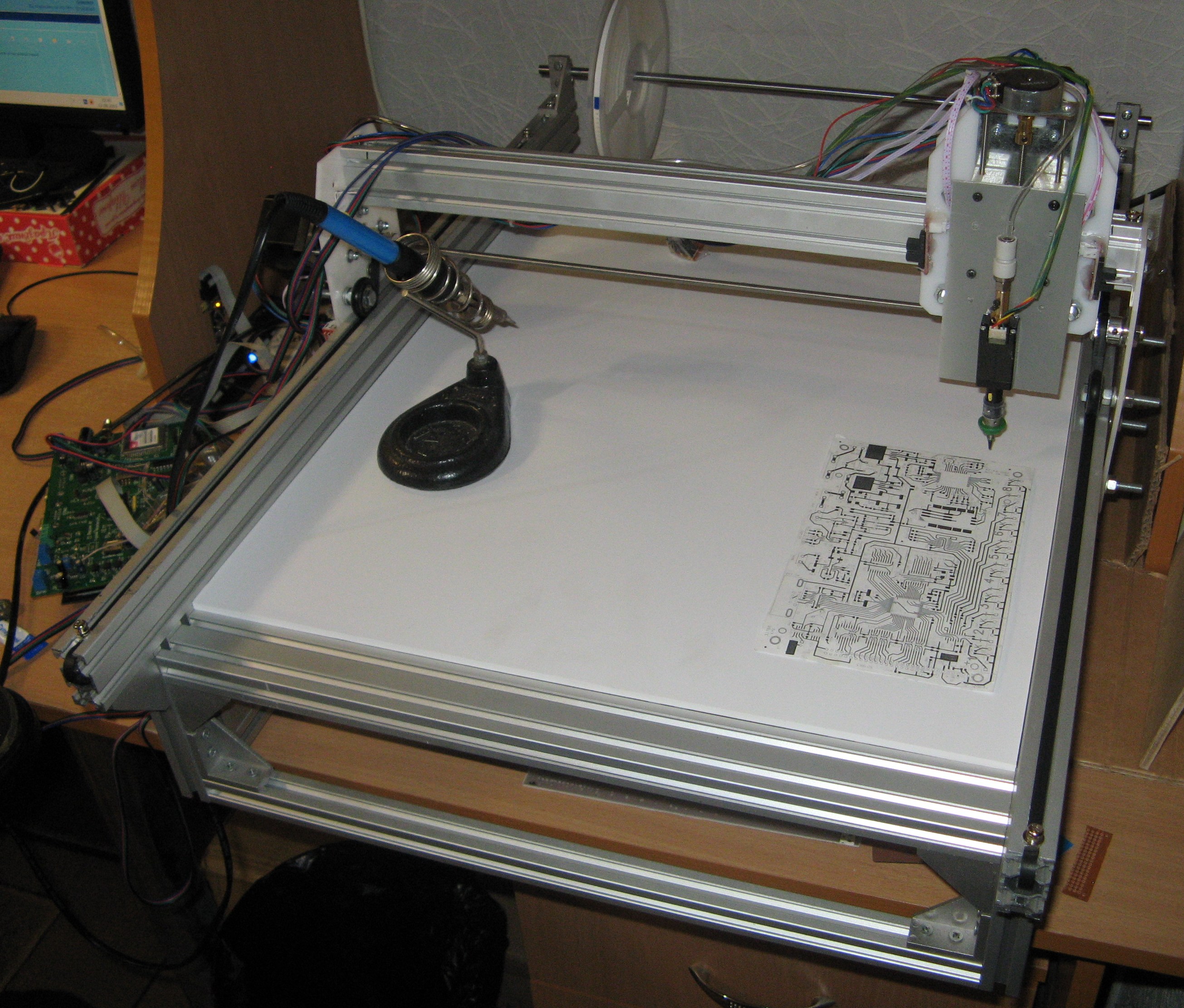

пока вспомнил про тему: Все оказались неправы с алгоритмом расчета :) Ну да ладно. Я не буду спорить со спецами...
Станочек сваял, детали расставляет. Уже собрано почти 100 плат на нём (0805, 1206, soic)
фото и видео:
https://www.youtube.com/watch?v=6jWYdKQSfEk
https://youtu.be/a22euppPUL4
cSwtu.jpg (3675 просмотров) <a class='original' href='./download/file.php?id=170737&mode=view' target=_blank>Загрузить оригинал (1.25 МБ)</a>
neab2.jpg (3675 просмотров) <a class='original' href='./download/file.php?id=170738&mode=view' target=_blank>Загрузить оригинал (1.09 МБ)</a>
qXjgu.jpg (3675 просмотров) <a class='original' href='./download/file.php?id=170739&mode=view' target=_blank>Загрузить оригинал (1.05 МБ)</a>

Lafayette
Вы конечно молодец, но звук от шаговиков ужаснейший и это ещё слабо сказано. Не знаю почему, но даже у меня шаговики работали тише.
Re: как получить шагов в мм без дробей?
Добавлено: 20 окт 2019, 09:36
Александр Д
не могу прокомментировать: работают не громче и не тише китайского станка 2020. Да и сканер A4 у меня так же работает.
Вот только не помню: когда снимал это видео, то шаг на драйверах был 8 или 4...?
