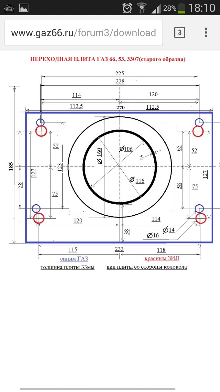

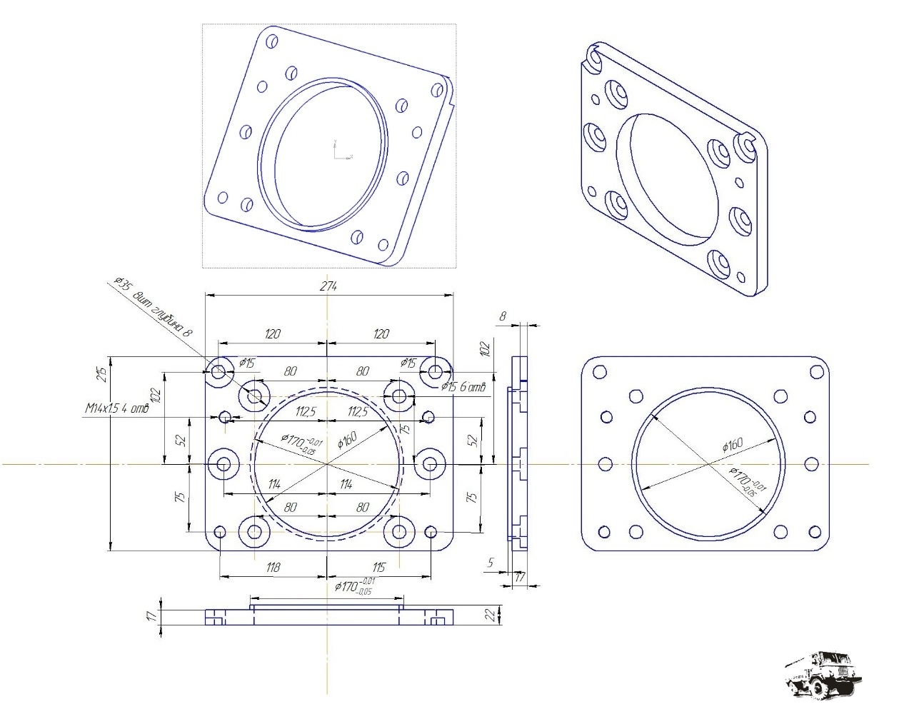

Здравствуйте. Необходимо изготовить стальную переходную плиту для стыковки кпп. Заготовка 36х180х270 мм

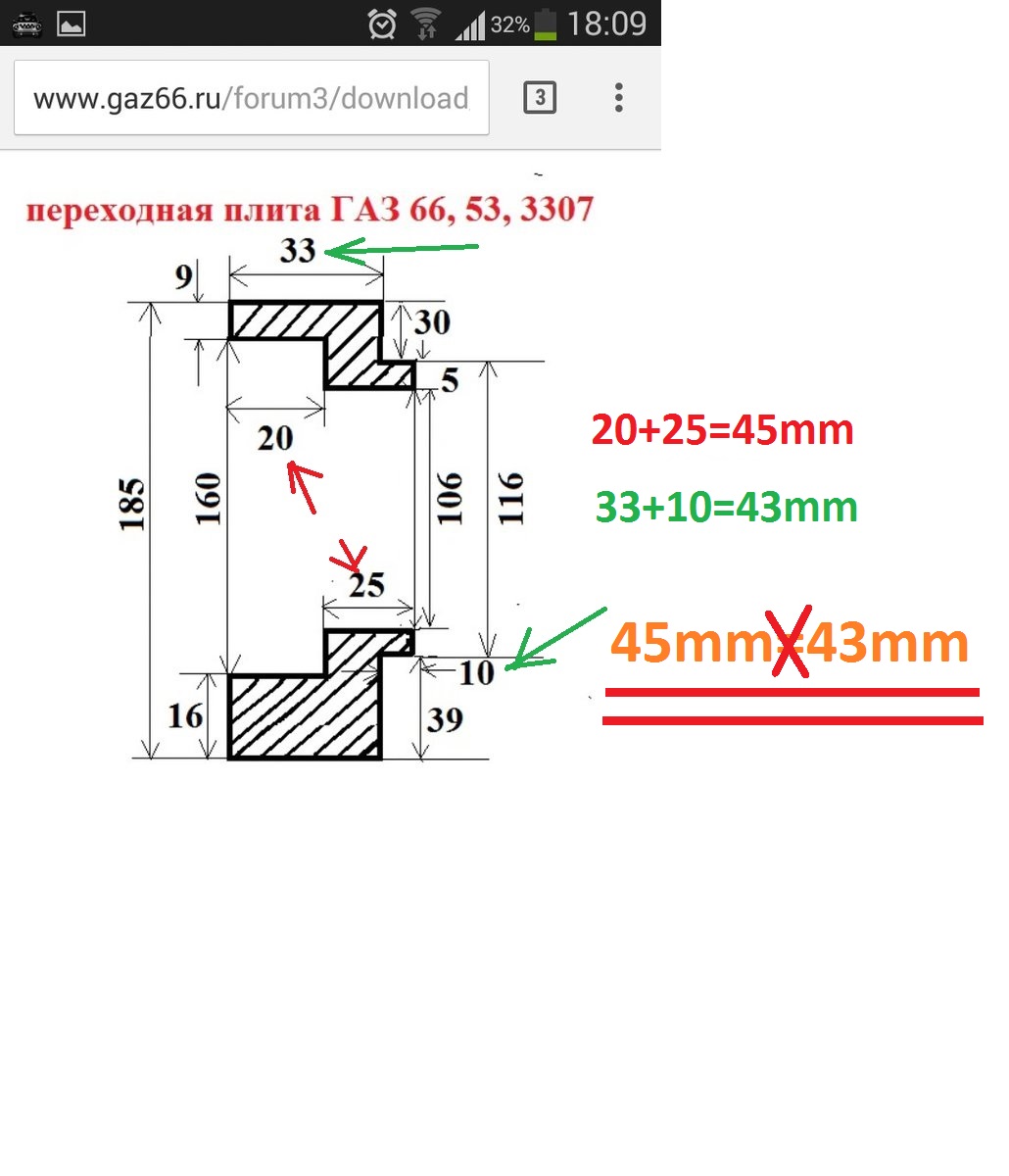

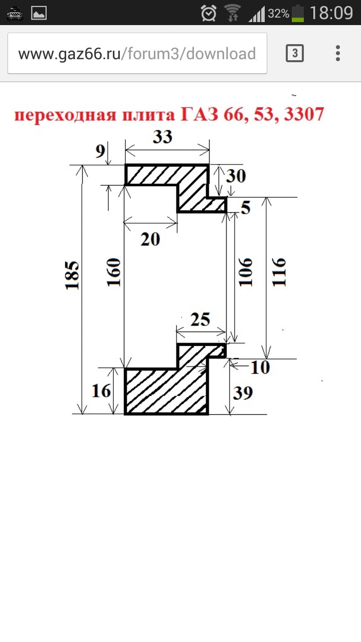

Eugen59 писал(а):Заготовка 36х180х270 мм
По чертежу толщина самой детали уже 45мм...и высота 185мм... Чертежи вообще с грубыми ошибками в размерах...(на масштаб деталей второго чертежа - уже закрыл глаза)
5.jpeg (5212 просмотров) <a class='original' href='./download/file.php?id=165336&mode=view' target=_blank>Загрузить оригинал (138.02 КБ)</a>

Эти чертежи я из интернета взял. Да, есть косяки в них. Мне главное, чтоб толщина где указано 33 мм была, а остальные 3 мм уйдут на буртик.

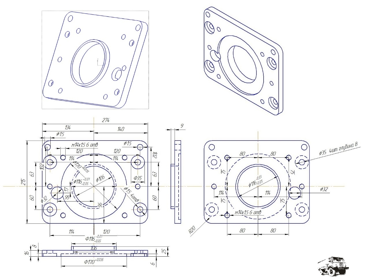

Или как вариант изготовить две плиты потоньше
Плита 2 чертеж.jpg (4685 просмотров) <a class='original' href='./download/file.php?id=165938&mode=view' target=_blank>Загрузить оригинал (320.37 КБ)</a>
Плита 1 чертеж.jpg (4685 просмотров) <a class='original' href='./download/file.php?id=165939&mode=view' target=_blank>Загрузить оригинал (369.06 КБ)</a>
