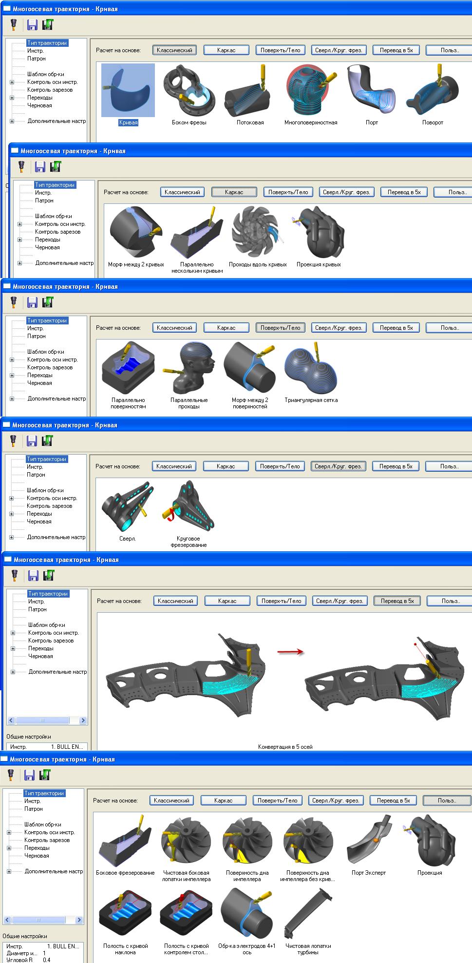

И один из главных вопросов - В чем управляющую программу подготавливать?

Нужно попробовать сделать уп в мастеркаме и сэмулировать это в емс.
Часто в "народных" программах нет возможности вести обработку в 5 и более осях, в отличии от лицензионных.

vladimir74 писал(а):И один из главных вопросов - В чем управляющую программу подготавливать?
недавно узнал что в Х5 это работает
Х5.JPG (5025 просмотров) <a class='original' href='./download/file.php?id=9699&mode=view' target=_blank>Загрузить оригинал (302.24 КБ)</a>
